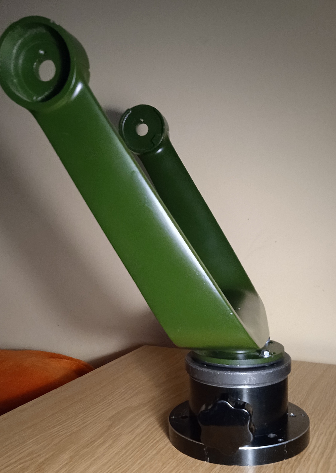

Revin daca ajung la o varianta decenta functional.
Am recurs in cele din urma la o idee ce mi-a venit intr-o seara. E o cacanarie, care insa s-a dovedit a lucra asa cum imi doream. Am gasit pe acasa un tub de inox subtire din care am taiat o felie numai potrivita sa intre intre cei doi rulmenti fara a-i agata. Felia astfel taiata si finisata la capete a fost montata excentric intre cei doi cilindri: tangenta la suprafata interna a cilindrului exterior fix, unde e fixata de acesta cu doua suruburi M3 si tangenta la suprafata exterioara a cilindrului mobil, zona in care a fost tapetata cu o fasie de pasla autoadeziva.
Surubul mare M8 care se vede in imaginile de mai jos (si care va fi schimbat cu un surub cu rozeta pentru actionare manuala) regleaza presiunea pe tubul de inox care s-a dovedit a fi destul de elastic si mareste forta de frecare ingreunand progresiv miscarea de rotatie a cilindrului rotativ. Senvisul din imagine vine completat cu al doilea rulment in partea superioara.
Am sa montez totul si mai fac probe insa pana acum ideea s-a dovedit a fi ok.
Am sa revin cu progresele ulterioare.
 Marime fisier:  272.39 kb
 Vizualizat:  de 7224 ori
Mesaje: 6238
MesajTrimis: 02 Mar 2023 16:24 Download mesaj
Am montat intre timp rulmentul superior si am fabricat si un surub M8 cu rozeta ce il va schimba pe cel clasic. Testele efectuate m-au multumit. Baza e aproape gata, urmeaza sa fac jonctiunea cu partea superioara care vine fixata pe filetul axului rotativ.
 Marime fisier:  617.43 kb
 Vizualizat:  de 7197 ori

Mesaje: 6238
MesajTrimis: 03 Mar 2023 17:26 Download mesaj
Ha ha, ce nostim Smile
Azi am inchis senvisul bazei cu capacul care asigura rulmentul superior si am fixat talpica ce se infileteaza in cilindrul rotativ pe suportul furcii. Dupe aia am asamblat toata sandramaua.
Urmeaza sa ma gandesc din ce o sa fac leaganul furcii si sistemul lui de franare.
 Marime fisier:  229.3 kb
 Vizualizat:  de 7145 ori
 Marime fisier:  463.58 kb
 Vizualizat:  de 7142 ori
 Marime fisier:  491.92 kb

Mesaje: 6238
MesajTrimis: 04 Mar 2023 19:38 Download mesaj
Mersi Mircea, ești prea amabil, prefer astronomia și instrumentele optice Smile
Spaima mare abia acum incepe când tre să mă gândesc la o soluție pentru leagănul furcii și la frânele de pe elevație Confused
Revin când vor fi noutăți.
