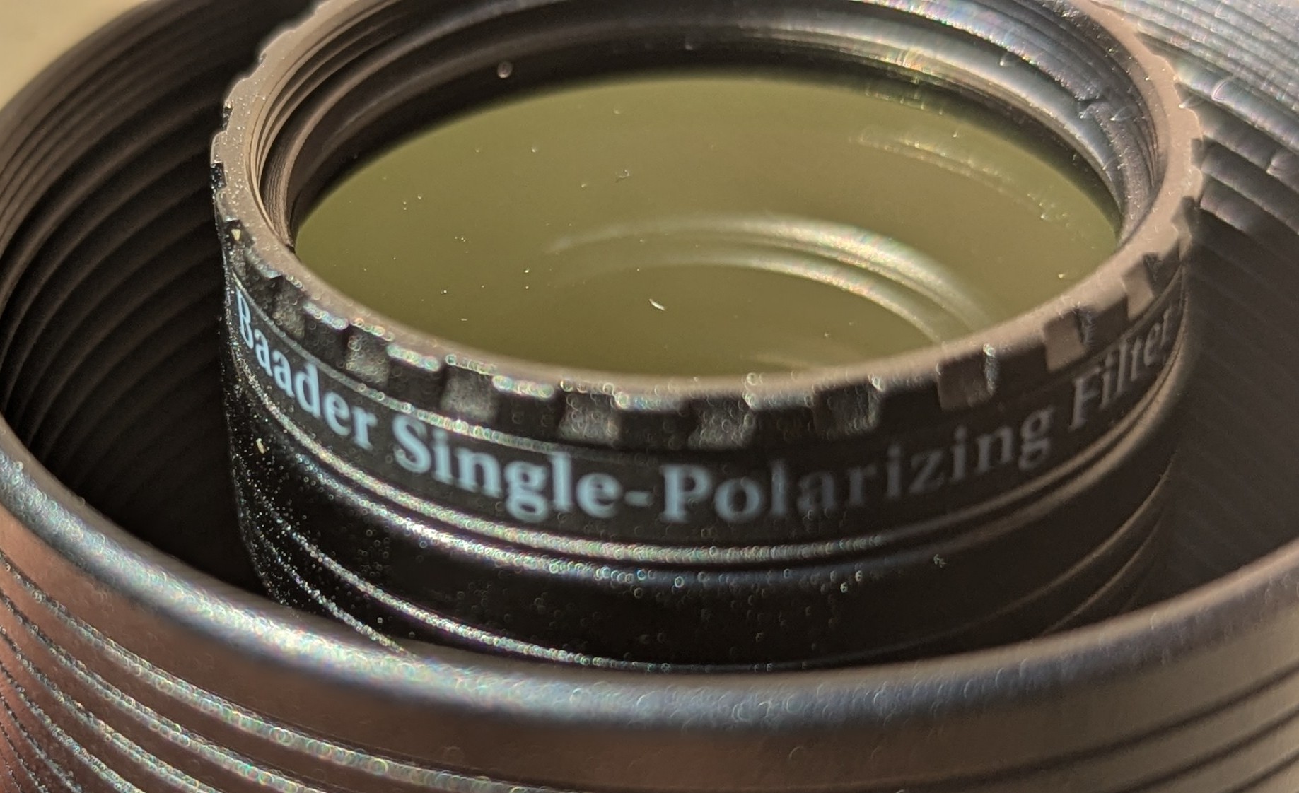

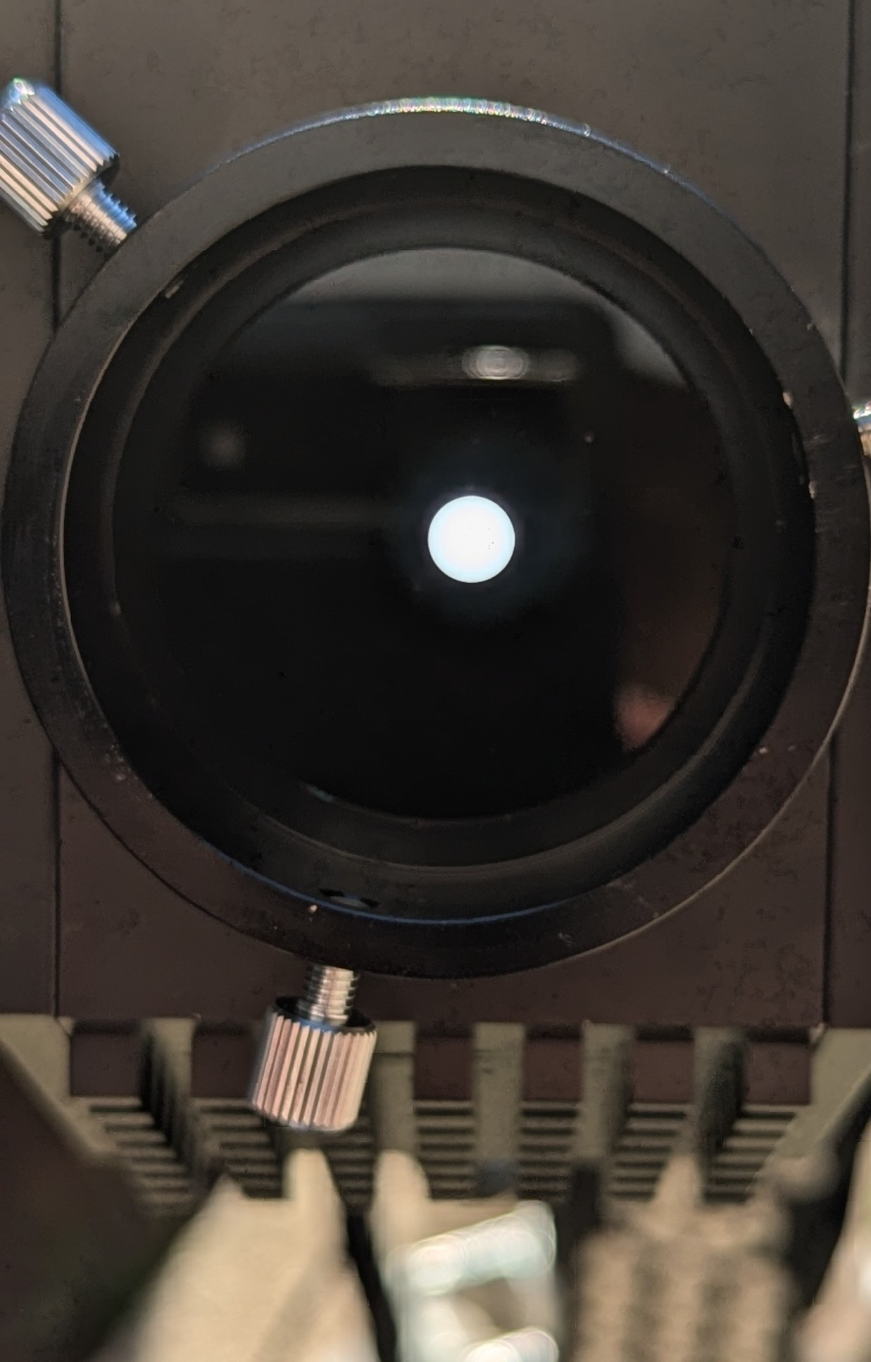

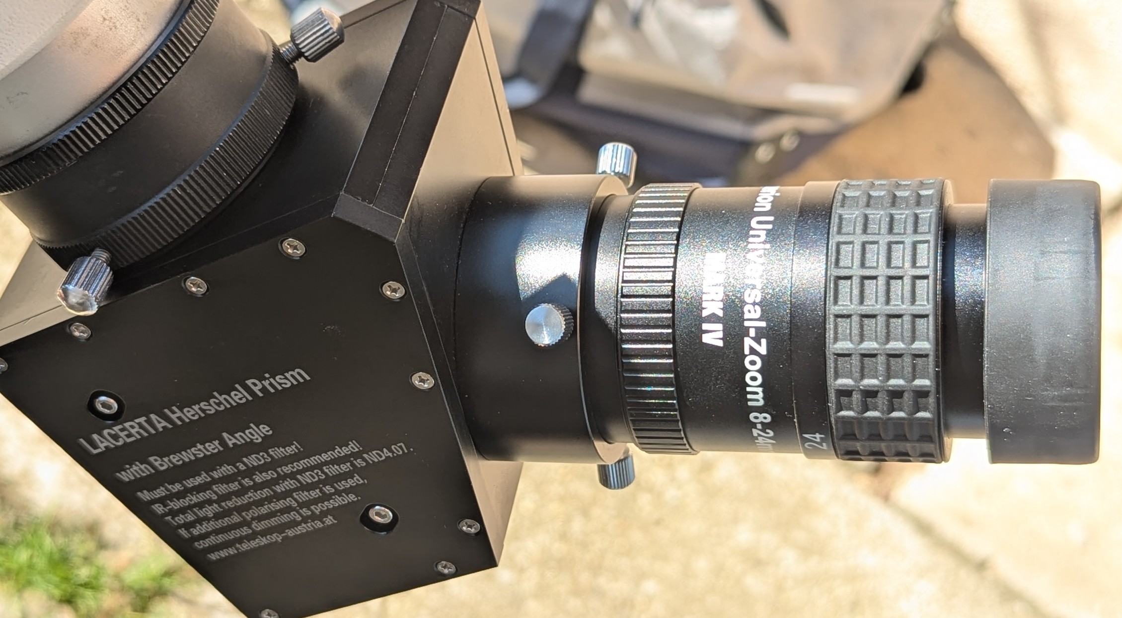

Astazi am lasat deoparte camera, laptopul si am stat comod pe scaunel cu ochiul la ocular si prisma Herschel. Am folosid ED 80/600 si ocularul zoom Baader 24-8mm cu filtrul Baader de polarizare. Tentatia a fost sa il tin la 8mm (75x) dar din cand in cand mai dadeam de zoom catre 16mm (37x) ca sa vad dintr-o privire intreg discul si toate zonele de pe suprafata lui.
E bun zoomul pentru cei nehotarati ca mine asa.
Am privit in reprize scurte intre 17-19. La inceput erau turbulente mici dar sacaitoare, cu greu se vedea ceva clar din cand in cand, spre 18 valuri valuri, dar la 19 parea binisor, parca se distingea mai clar granulatia generala de pe suprafata discului. N-am reusit sa "bat" pozele de pe pagina anterioara.
Multe grupuri de pete, fiecare cu o bogatie de pete si detalii, mai mici sau mai mari.
Desi a stat tot timpul spre soare nu pare sa se incinga nimic, prisma era rece.
