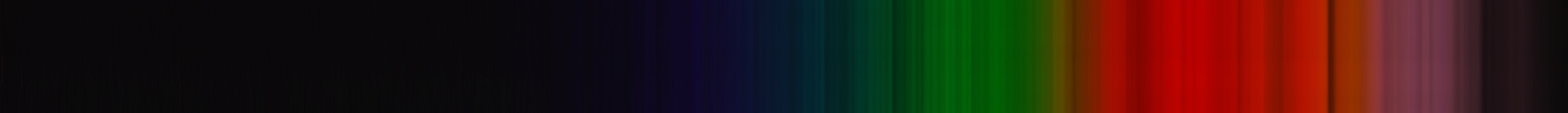

Am mai descoperit ceva interesant la spectrul lui Sirius: inspre capatul IR am observat niste linii din ce in ce mai apropiate intre ele, asemanatoare cu cele din UV ,din capatul seriei Balmer. S-ar putea sa fie vorba de capatul seriei Paschen care teoretic este vizibil sub 1000 nm, iar spectrul realizat de mine se intinde pana dincolo de 1100 nm. Smile
PS : In graficul spectrului realizat de mine capatul seriei Paschen apare intre 860 si 900nm, deci mai trebuie prefectionata calibrarea spectrului in IR.
https://en.wikipedia.org/wiki/Hydrogen_spectral_series
Capatul seriei Paschen a hidrogenului este vizibil inspre capatul IR al spectrului stelei Sirius (900-1000 nm).
 Marime fisier:  89.74 kb
 Vizualizat:  de 7131 ori
In cazul spectrului realizat de mine capatul seriei Paschen apare intre 860 si 900nm.
 Marime fisier:  38.18 kb
 Vizualizat:  de 7125 ori

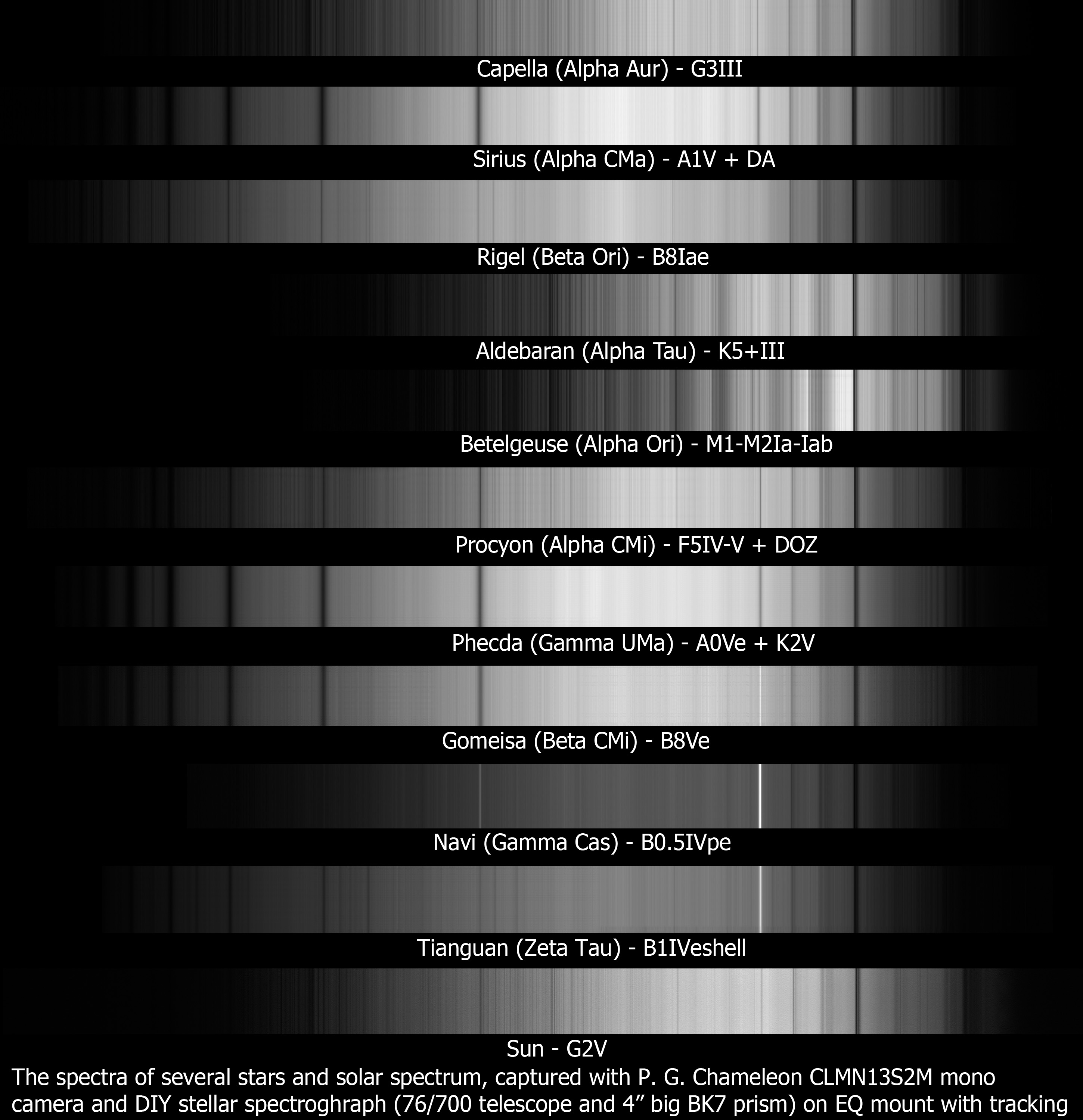

Prezint un colaj cu spectrele a 10 stele si spectrul solar, plus ceva inedit: nebuloasa M 42 din Orion capturata prin spectrograful format din telescopul de 76/700mm si prisma de apertura de 4". Smile
In afara de spectrele prezentate anterior am mai facut capturi la spectrele unor stele precum:
Gomeisa (Beta CMi) si Zeta Tauri care prezinta linii de emisie in spectru, Phecda (Gamma UMa) care dupa sufixul "e" la sfarsitul denumirii clasei spectrale din care face parte (A0Ve) ar fi sa aiba linii de emisie, s-a dovedit a fi o stea cu un spectru foarte asemanator cu spectrul stelei Sirius, cu linii de absorbtie intense din seria Balmer a hidrogenului, dar fara linii de emisie, si Rigel si Procyon, care pe langa liniile din seria Balmer mai prezinta si alte linii mai interesante ca pozitii. Ramane sa le analizez cu softul BASS. De remarcat este faptul ca Capella are un spectrul foarte asemanator cu cel al Soarelui, ambele facand parte din aceeasi clasa spectrala: G3III, respectiv G2V. Smile
Captura cu nebuloasa M 42 a fost "cireasa de pe tort" din seara aceasta, nici nu ma asteptam sa iasa asa frumoasa dupa stacking si prelucrare. In imaginea cu M 42 se observa ca imaginea ei apare de doua ori, odata pe lungimea H-Alpha si odata pe lungimea H-Beta. Imaginea din H-Alpha apare mai stralucitoare si mai extinsa decat cea din H-Beta. Detaliile din nebuloasa M 42 au iesit super, chiar mai bune decat in capturile cu expunere lunga facute de-a lungul timpului cu camera Canon sau Meade DSI. Smile
In afara de nebuloasa se mai vad si spectrele stelelor din Trapez si a altor stele din preajma (la una din stelele din coltul din dreapta-sus a imaginii se vad liniile din seria Balmer in portiunea albastra-UV a spectrului, la altele se vede linia A de 760 nm a oxigenului in portiunea IR)

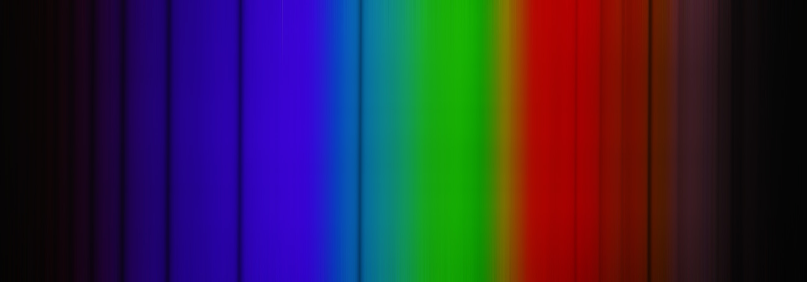

@romh. Spectrul poate fi produs fie cu ajutorul unei prisme fie cu o retea de difractie, atasata in fata telescopului sau dupa ocular (care serveste pe post de colimator), dupa caz, in cazul stelelor, iar pentru captura spectrelor se poate utiliza in principiu orice tip de camera, dar sunt de preferat camerele monocromatice care prezinta o curba de sensibilitate in raport cu lungimea de unda mai liniara decat camerele color, precum si o sensibilitate mai buna.
Am adaugat gradatii in nanometri in imaginea cu spectrele stelare pentru citirea lungimii de unda a liniilor din spectre.
De remarcat este faptul ca spectrul produs de o prisma este neliniar, adica este mai extins spre ultraviolet (spre stanga) si comprimat spre infrarosu (spre dreapta), asta este un dezavantaj al prismelor care face citirea lungimii de unda sa fie mai greoaie si mai imprecisa.
Un spectroscop cu retea de difractie produce un spectru mult mai liniar decat un spectroscop cu prisma, dar prisma are avantajul unei eficacitati luminoase mai mari decat in cazul retelei de difractie, a lipsei spectrelor secundare de ordinul II, III etc. care in cazul retelei de difractie reclama utilizarea de filtre de banda (IR-pass, pentru portiunea IR a spectrului sau IR-cut pentru portiunea vizibila a spectrului).
Determinarea liniilor de absorbtie sau de emisie intr-un spectru dat se poate face fie prin comparatia cu alte spectre ale caror linii sunt cunoscute (dar care are aceeasi coeficient de liniaritate ca si spectrul analizat, realizate cu acelasi instrument), fie cu ajutorul unui soft dedicat (BASS, Visual Spec), bineinteles dupa calibrarea spectrului in cauza.
Cei cu experienta in domeniul spectroscopiei pot ajunge sa cunoasca anumite linii spectrale dupa aspect si pozitia in spectru fara sa le compare cu alte spectre. De exemplu, banda A din portiunea IR (spre dreapta spectrului) de la 760nm, care apare ca o dunga mai groasa intunecata, este produsa de oxigenul din atmosfera terestra, are un aspect inconfundabil si apare in toate spectrele stelare indiferent de clasa spectrala a stelelor, la fel ca si in spectrul solar si poate servi ca reper pentru alinierea spectrelor stelare pentru comparatie sau chiar ca reper de aliniere in procesul de stacking a cadrelor brute din timpul prelucrarii spectrelor.
@valy. Da, intradevar , astfel de imagini la obiecte DSO facute cu un spectrograf sau cu un spectroscop atasat la telescop pot servi la alegerea unor filtre adecvate pentru observarea in banda ingusta si in trecut au servit cel mai probabil la dezvoltarea unor astfel de filtre, de la Deep Sky , UHC si pana la cele de banda foarte ingusta ,pentru liniile spectrale H-alpha, H-beta,O III, Calcium H,K ,SII etc.
