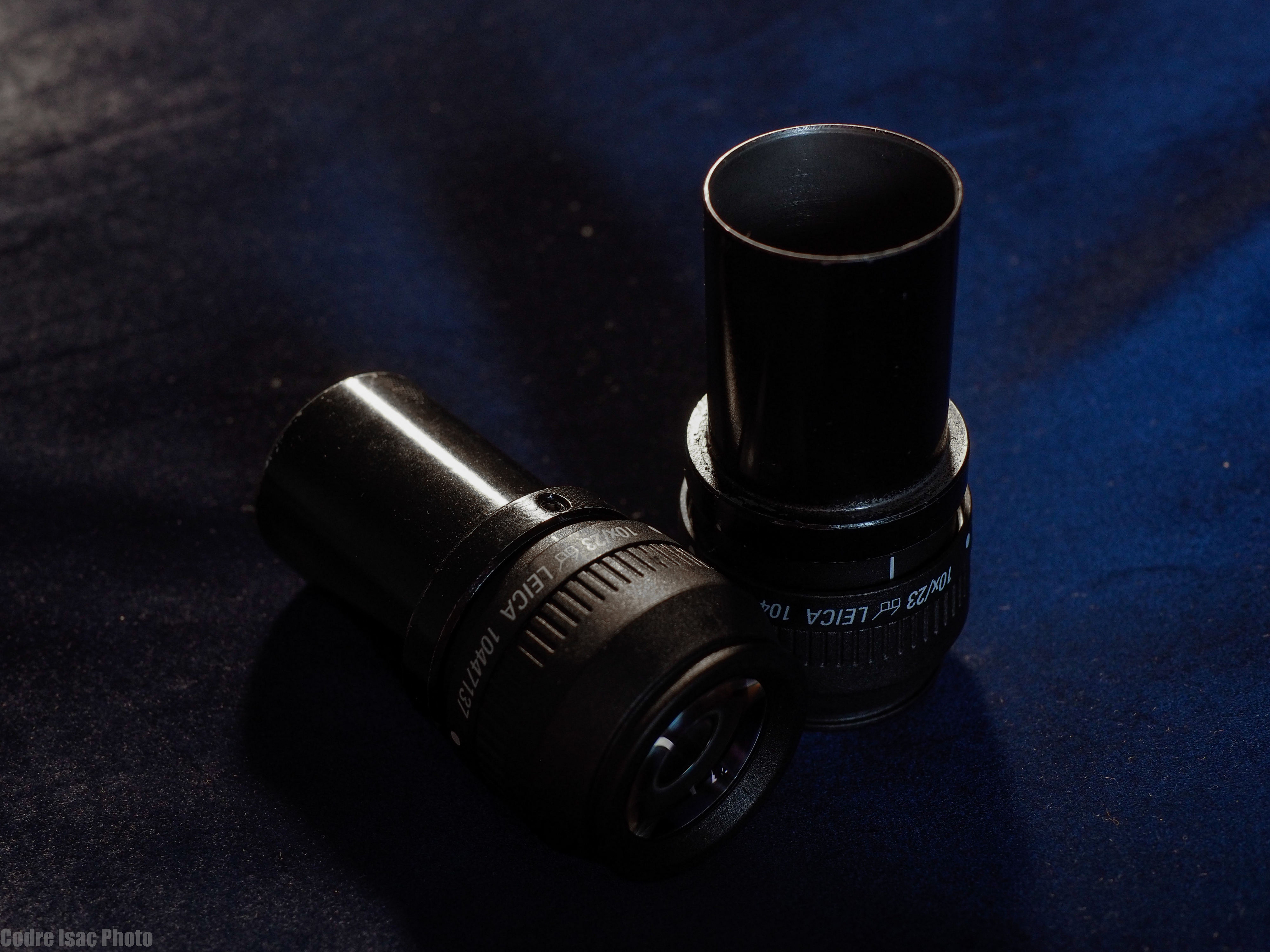

Pentru ocularele Leica de microscop folosesc niste adaptoare de aluminiu ce fac trecerea de la diametrul 30mm la diametrul 1.25". Bariletul ocularelor Leica este mai scurt decat tubul adaptorului, ramanand o suprafata reflectorizanta foarte stralucitoare de aluminiu. Am pregatit un pic cu smirghel suprafata si am facut cateva incercari de vopsele, ca sa vad care e cea mai mata. Se pare ca varianta cea mai mata nu este o vopsea anume ci oxidarea aluminiului cu Clorura Ferica. Se pot observa in poze diferentele mari intre: Vopsea spray neagra, carioca permanenta neagra, suprafata tratata doar o data cu Clorura Ferica, si suprafata tratata de mai multe ori cu Clorura Ferica. Cu cat aplic clorura ferica de mai multe ori cu atat se inegreste Aluminiul. Imi place cum a oxidat cu o culoarea mata gri inchis.
