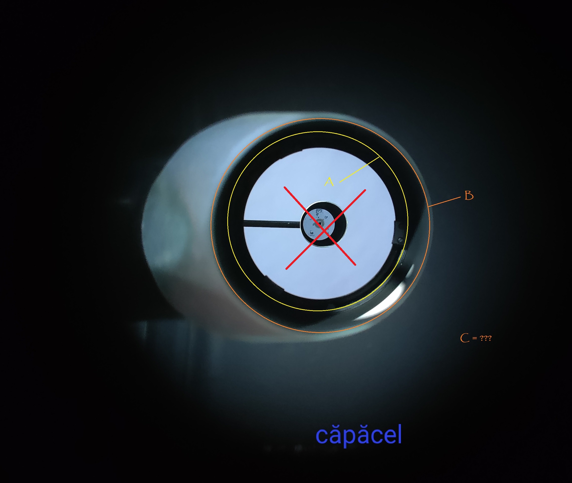

Am adus acasă "vechiul" tub de 130 mm să-l mai folosesc până termină Erwin de meșterit la tubul nou.
Deja era dus la altă casă pentru a mai elibera puțin loc.
Am încercat să văd cu căpăcelul distanțele prezentate în poza lui Mircea,dar mi s-a părut imposibil de a judeca corect din moment ce fiecare mișcare a capului/corpului vedea o alta perspectivă prin gaura. De asta cred că este bun un cheshire lung.
Am reglat secundara sa fie cat mai concentrică cu ajutorul căpăcelului apoi am pus laserul și era o diferență cam mare unde ar fi trebuit să fie punctul laser și unde era el defapt.
Iar în legătură cu laserul: l-am testat pe un cuier de baie și punctul laser stă nemișcat deci pot spune că laserul este bun. Problema ar fi că pe cuier stă mai bine decât in focuserul telescopului...acolo orice mișcare muta punctul roșu. Chiar și cea mai mica atingere a șurubului de blocaj al ocularului. Sa nu mai spun că am doar un singur șurub din acela,unul fiind pierdut.
Diseară daca îmi permite cerul voi face o mica sesiune. Voi testa pe stea,daca cercurile sunt uniforme. Ultima data erau,când am folosit tot laserul.
Pun și două poze daca ajută la ceva. Cum se vede reglajul cu căpăcel vs laser.

Am identificat in pozele tale, pastrand notatiile din schita mea, cercurile A si B.
Capatul focuserului C unde este, de ce nu se vede ?
Deoarece nu ai dat jos primara ( sau nu ai obturat-o asa cum s-a sugerat ca metoda alternativa), eu asa vad ca secundara nu-i centrata in nici unul din cazuri.
Cercul B l-am pus pe ghicite, abia se zareste ceva pe langa celula primarei.
La centrarea secundarei, ce se vede in interiorul cercului A nu conteaza. Ai fost avertizat ca vei fi indus in eroare.

Daca asta-i vechiul tub, s-ar putea sa fie mai greu de centrat secundara, iar capatul focuserului sa fie cvasi-inexistent.

Mai incerc ,nu e problema,data viitoare cu primara data jos . Și poate cu un cheshire lung. Poate cu acela sa vad capătul focuserul-ui. Pentru că este telescopul din poza lui @nobody.
Dar întreb ca sa fiu sigur: desfac șurubul central și misc secundara până obțin concentricitate între capătul focuserul-ui și marginea secundarei ,strâng șurubul central,apoi cu șuruburile de reglaj fac in așa fel fel încât marginea de la capătul tubului sa fie concentrică cu marginea secundarei? Apoi pun primara la loc și o reglez.

Secundara o misti din surubul central + cele trei din jurul lui.

Mersi pentru poza.
''Capatul focuserului'' inseamna gaura rotunda dinspre secundara, cea din corpul in care se infileteaza tubul care poarta ocularul.
Musai trebuie sa se vada. Prin capacel, eu vad acea muchie la toate trei reflectoarele mele care au focuser de 2'' (D250mm, D200mm, D125mm).
Celelalte doua reflectoare au focuser de 1,25'', muchia se vede mai usor, gaura fiind mai mica in diametru ( D76mm, D148mm).
La unele telescoape insa se vede muchia de jos a gaurii in care pui ocularul, tubul portocularului fiind mai lung dar de diametru constant de 1,25''.
hardstyle
Da, asa trebuie sa faci cum ai scris.
Fiind un telescop cu tub deschis, nu-i musai sa dai jos primara.
Pune o hartie pe gura tubului de jos care contine primara si o lipesti cu scoci ca sa ia forma rotunda a tubului. Periferia tubului asa obturat cu hartie va fi cercul A.
Sau pui un servetel peste primara, orice numai sa nu se vada afurisitele alea de reflexii inselatoare.
Dupa ce aduci cele trei cercuri ca sa fie concentrice, atunci eliberezi primara si aduci la suprapunere punctul din centrul oglinzii primare cu gaura mica a lui Cheshire. Si poti sa sarbatoresti...

De marginile de jos din poza cred ca vorbim, unde se vede si corpul focuserului, si portocularul, si filetul dintre, nu ?
De aia ziceam ca-i cvasi-inexistenta, ca mai degraba vezi un sfert de bolta cereasca pana ajungi sa vezi marginea completa. Probabil trebuie sa puna camera mai aproape de gaura de la capacel.

Corect, de marginea aceea e vorba, acela este cercul C din schita mea.
Fata de el trebuie aduse la concentricitate cercurile A si B.

Putem recapitula metoda lui Mircea ?
Practic am aplicat-o de multa vreme si pot zice ca functioneaza, e cam cea mai usoara si intuitiva metoda, mai ales fara scule si cunostinte sofisticate. No contest. Pe de alta parte, cred ca interpretarea geometrica ar trebui sa fie alta decat se crede. Probabil ca asta e si sursa discordiilor.
Deci, in principiu:
Mircea Pteancu a scris:
Cercul A = marginea de la fundul tubului, reflectata de oglinda secundara
Cercul B = marginea aparenta a oglinzii secundare vazuta prin capacel
Cercul C = marginea deschiderii focuserului inspre tub
Toate aceste cercuri se aduc concentrice prin reglarea oglinzii secundare, ignorand oglinda principala in aceasta faza.
Iar abia apoi se regleaza reflexia oglinzii prinicipale.
L-as ruga pe Mircea sa confirme daca am descris bine pana aici.
