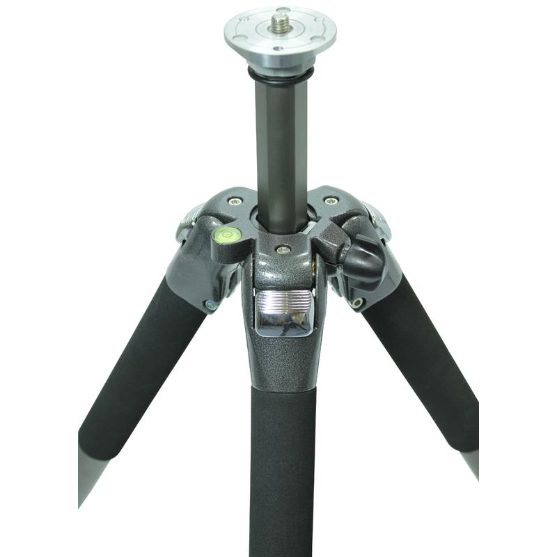

Multumesc vali , il vazusem doar ca e mult peste buget . Cu 1000 iau cel basic dedicat ptr sam insa trebuie sa merg si pe unul clasic ptr foto general care poate il voi utiliza si la macro sau ptr landscapes .
Asa ca mergand pe poastarea unui coleg de mai sus voi merge pe https://astromagazin.ro/trepiede-foto/845-...-600-.html ca il vad cu set complet inclusiv ptr patina de foto , Sper sa fie stabil ptr expunere indelungata cu sam chiar daca nu are tava de blocare sau blocare intre picioare .
Ce ma deruta e ca setul asta nu pare sa aibe bula de nivel langa surubul de strangere a coloanei centrale . Am pus o intrebare de omegon.eu . Si sper ca adaptorul la 1/4 sa fie demontabil ca sa pot monta doar pana ecuatoriala cand voi avea sam .

Eu il am si are nivela exact ca in poza; singura diferenta e culoarea: e negru.
Daca prin adaptor de 1/4", intelegi acel cap foto, da acela se desurubeaza si ramane surubul de 3/8" unde poti insuruba pana ecuatoriala.
Eu l-am folosit cu AZ-GTi si era stabil. De fapt, are picioarele la fel de groase ca la SW, singura diferenta e coloana: aici e acel element culisabil. Eu l-am extins la observatii vizuale cu SW Evostar 72ED, dar la foto il tineam extins putin astfel incat sa nu atinga luneta de picioarele trepiedului, pentru mai multa stabilitate ( AZ-GTi, Evostar 72ED, Omegon 533, luneta si camera de ghidaj).

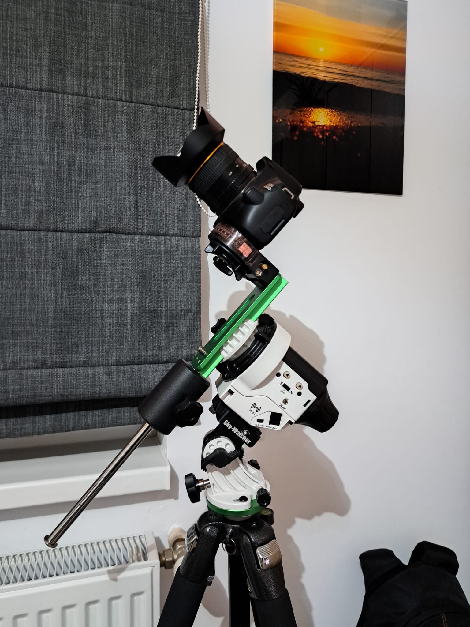

Montura e pro 2I deci e completa , vroiam sa spun ca nu pot echilibra cu contragreutatea fiindca capul de reglaj ce mi-a venit cu trepiedul este prea greu .

trepiedul are capul de reglaj din poza , daca il pun pe star adventurer nu pot echilibra cu aparatul si obiectivul care il aveam in dotare , de azi am reusit sa-mi iau si mult doritul samyang si e echilibrat perfect .

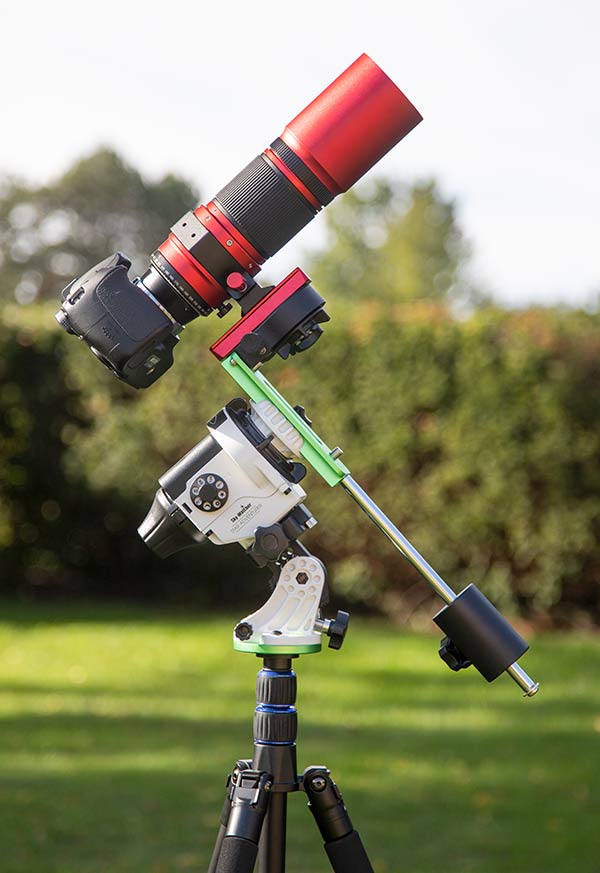

Da, capul cu care vine, e bun numai la binoclu sau eventual la o luneta mai usoara, gen Evostar 72 ED (eu l-am cumparat simplu, fara nici un cap).
In nici un caz nu e bun la star adventurer; pentru asta iti trebuie pana ecuatorial (ca cea din poza, pe care o ai deja).
Banuiesc ca ai avut probleme la echilibrare din cauza obiectivului mai mare si mai greu, decat acesta pe care il ai acum si cu care ai reusit sa faci echilibrarea.
La obiectivele mai mari, ti-ar trebui o adaptare astfel incat aparatul foto sa culiseze si paralel cu axa RA.
Ceva asemanator cu pozele de mai jos.
Daca aparatul + obiectiv e prea greu, poate trebuie si o contragreutate mai mare.
