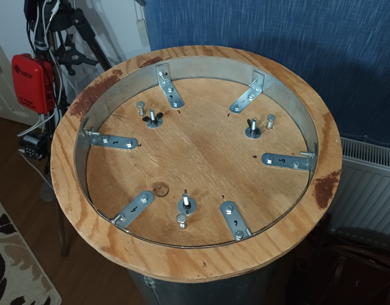

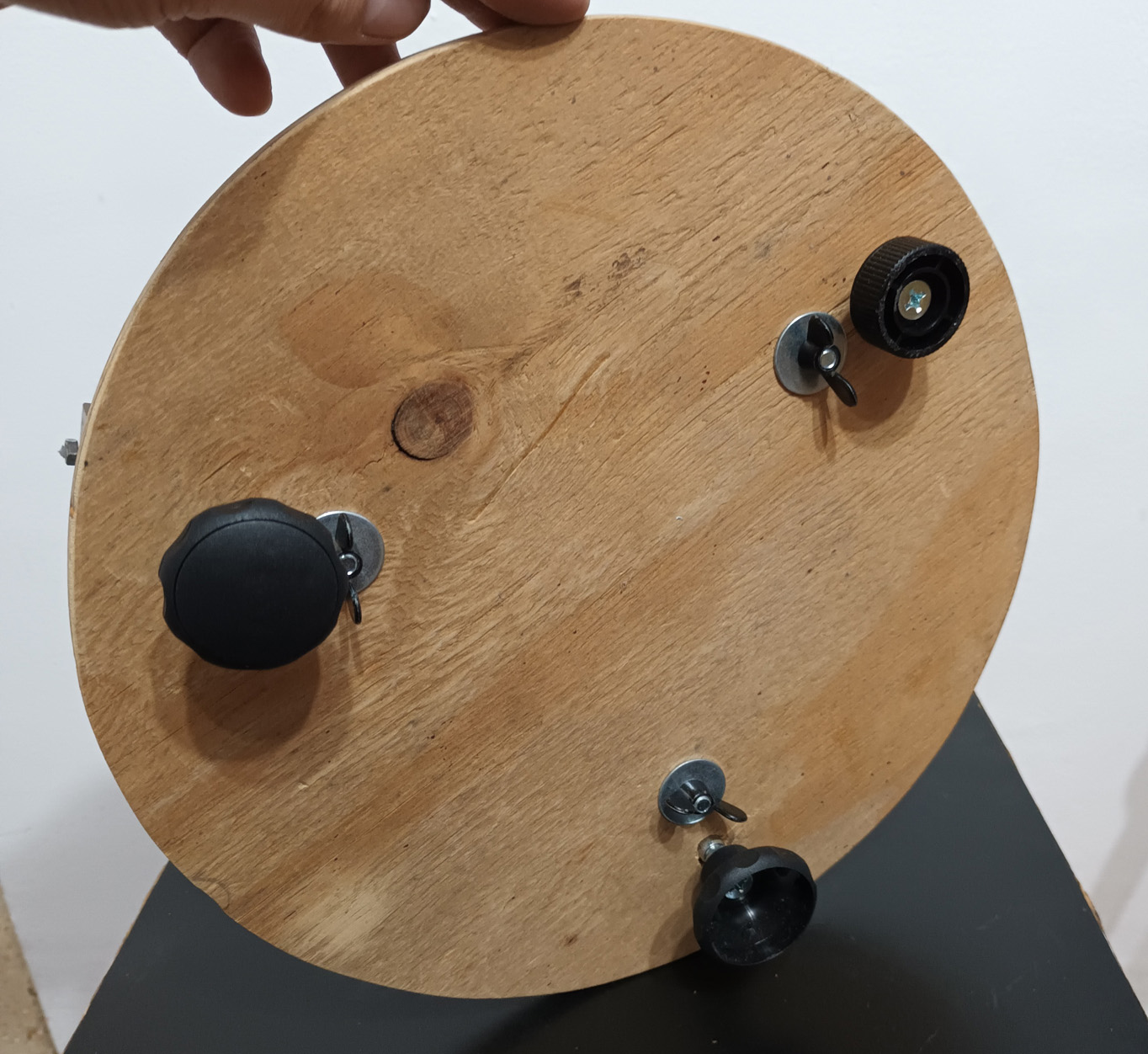

Zilele astea m-am ocupat de bariletul oglinzii primare, dupa ce am facut rost de trei arcuri suficient de mari si tari pentru marimea si greutatea oglinzii, din targul de vechituri Obor din Braila.
Ca suruburi de reglaj (si de blocare) am folosit M6 lungi de 70mm, impreuna cu piulite tip fluture si saibe.
Pentru suruburile de blocare am inserat in capacul din lemn (in care vine fixat barilteul oglinzii) niste piulite nituibile M6, precum si niste butoane din plastic special concepute pentru suruburi M6 (insa nu am avut trei indentice, dar nu vor ramane acestea, voi cauta trei butoane indentice).
Mai ramane sa vad cum fac prinderea ansamblului capac-barilet oglinda de tubul telescopului, dar am deja o idee: trei tacheti din lemn prinsi cu holtzsutuburi de capacul din lemn si cu suruburi m4 de tubul telescopului.
Oglinda am pus-o in barilet doar pentru proba. Va sta in cutia originala in care a venit, bine protejata, pana ce voi face rost de oglinda secundara si voi finaliza restul telescopului.
Desigur ca oglinda va sta sprijinita in trei puncte , la 0,4R pe barilet, cel mai probabil o voi lipi de barilet in trei puncte cu silicon, pentru a evita folosirea clemelor care din ce am inteles aduc mai multe dezavantaje decat avantaje, printre care spike-uri de difractie tip evantai si deformarea oglinzii in cazul in care sunt stranse. Asa am gasit eu oglinda telescopului de 150/1400 cand l-am primit acum 4 ani ,cu clemele stranse si le-am slabit imediat si daca nu ma insel si la telescopul de 114/900mm clemele erau stanse pe oglinda prima oara, dupa care le-am slabit.

Mesaje: 9977
MesajTrimis: 11 Ian 2024 11:24 Download mesaj
La mulți ani cu sănătate și succese maxime!
Proiectul merge bine, bravo!
Pentru fixarea oglinzii este acel inel care a fost făcut exact pe diametrul suportului triunghiular. Dacă oglinda este mai groasă pui doar niște adaosuri între el și laterale. Se căptușește cu velur pe partea dinspre oglindă.
Părerea mea este ca la fixarea celulei pe tub poți folosi 3-6 colțare groase din aluminiu sau tablă zincată (se găsesc gata găurite, din tablă de 3mm) și șuruburi măcar M5 și șaibe late. M4 sunt cam mici, ar trebui să pui mai multe de jur împrejur, ceea ce complică treaba.
Așa cum am promis, te voi ajuta cu procurarea secundarei. Spor!
Mesaje: 11596
MesajTrimis: 11 Ian 2024 11:34 Download mesaj

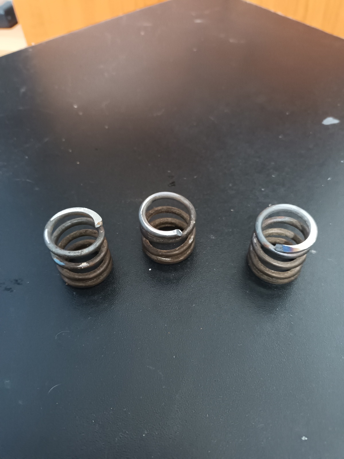

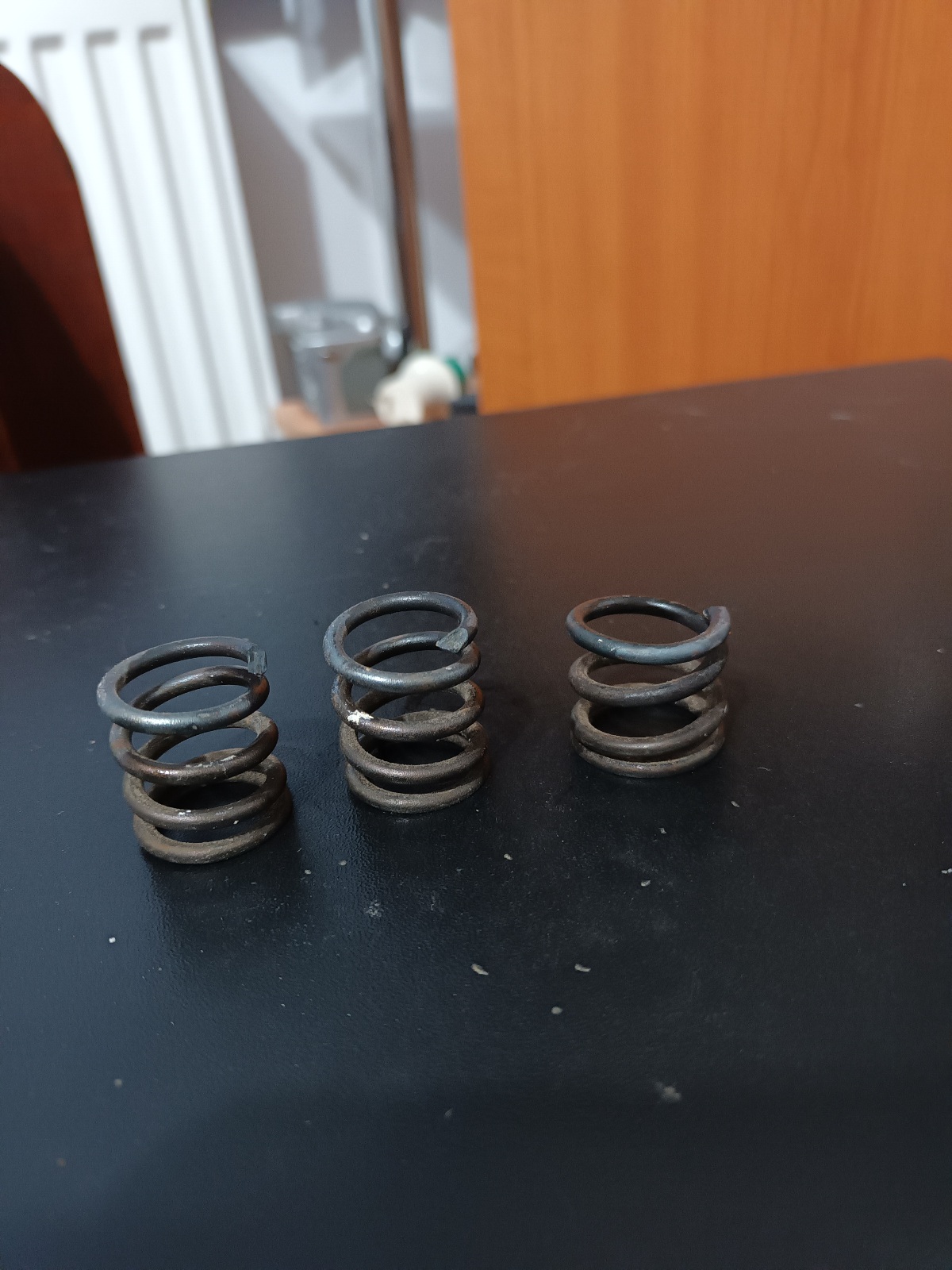

Suruburile nu sunt scoase cam mult in afara? La ce greutate sustin ele, mai mult ca sigur vei avea o deplasare a oglinzii cand misti tubul.
Mesaje: 9977
MesajTrimis: 11 Ian 2024 12:11 Download mesaj
Poți tăia arcurile mai scurte cu un flex. Pentru a se așeza frumos poți încălzi la flacără capătul tăiat și presa cât este roșu să fie plan apoi îl mai polizezi un pic.
Mesaje: 3167
MesajTrimis: 12 Ian 2024 18:44 Download mesaj
Multumesc mult. Smile
Desigur ca suruburile le-am ales dupa lungimea arcurilor, chiar si asa sunt cam la limita neavand altele mai lungi dar cu cap inecat. Dar poate ca e mai buna ideea scurtarii arcurilor.
Mi s-a parut si mie un pic cam mult iesite in afara suruburile si celula primarei fata de capac.
Maine ma voi ocupa de scurtarea arcurilor, dar si de inlocuirea suruburilor cu unele mai scurte, (sau de scurtarea lor cu flexul dupa caz).
Buna ideea cu coltare metalice pentru prinderea bariletului oglinzii de tubul telescopului, nu ma gandisem la varianta asta. Si pare mai buna si sigura decat varianta cu tacheti din lemn. Cred ca voi face prinderea in 6 coltare (si suruburi M5-M6) de tubul telescopului ca sa fie cat mai rigid prins bariletul cu oglinda primara avand in vedere greutatea mare a acesteia.
In privinta secundarei inca nu ma grabesc, sunt cu ochii si pe Bazar, poate apare ceva mai de calitate si la pret rezonabil. Merg pe diametrul secundarei (axa mica) cuprins intre 55 mm (minim) si 63 mm pentru un camp de plina lumina rezonabil. Smile
Pana procurarea secundarei mai am multe de facut la telescop; cutia tip cradle cu urechi de altitudine prin intermediul careia tubul se va sprijini pe furca monturii tip Dobson, mai am sa intaresc tubul in zona focuserului cu o bucata de tabla de aluminiu mai groasa, pentru rigidizare, de confectionat un cautator pe masura, macar un 10x50 cu obiectiv de binoclu si ocular cu reticul, poate si un Telrad asemanator celui de pe telescopul de 150/1400mm dar mai compact si mai usor, apoi si montura Dobson, mai la urma.

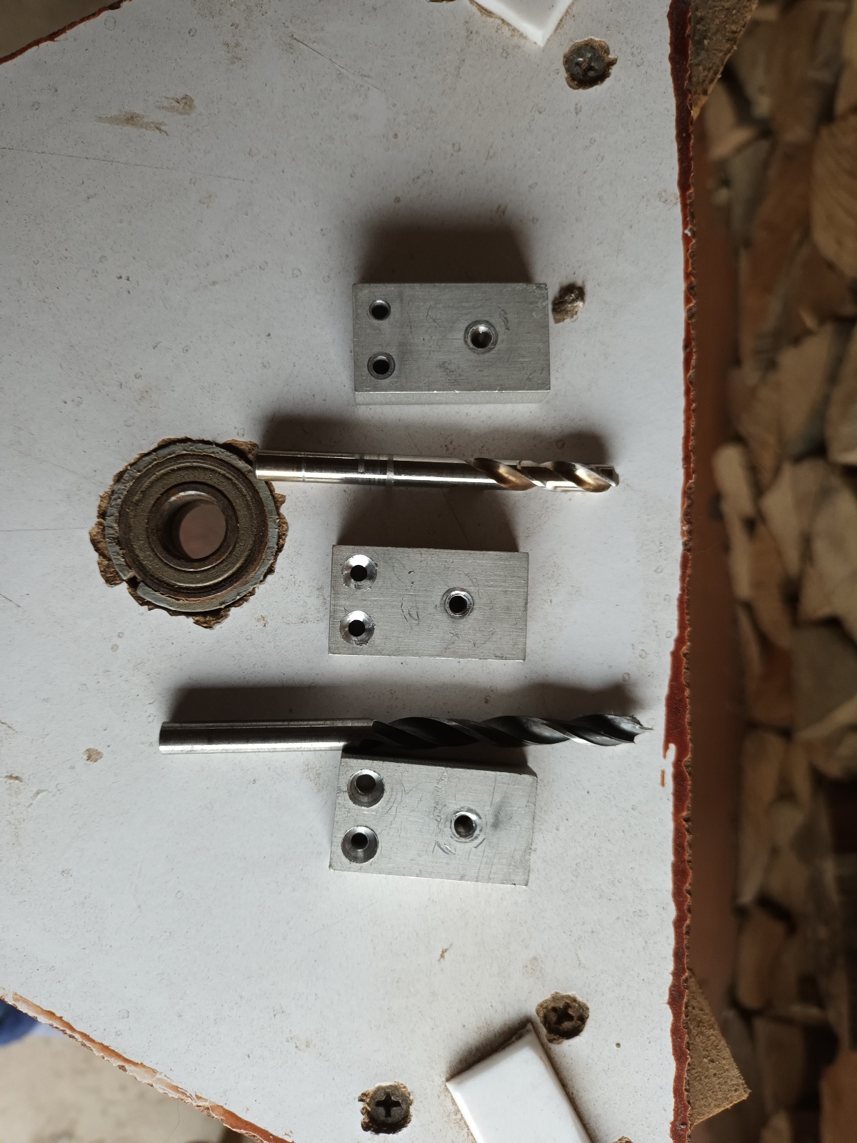

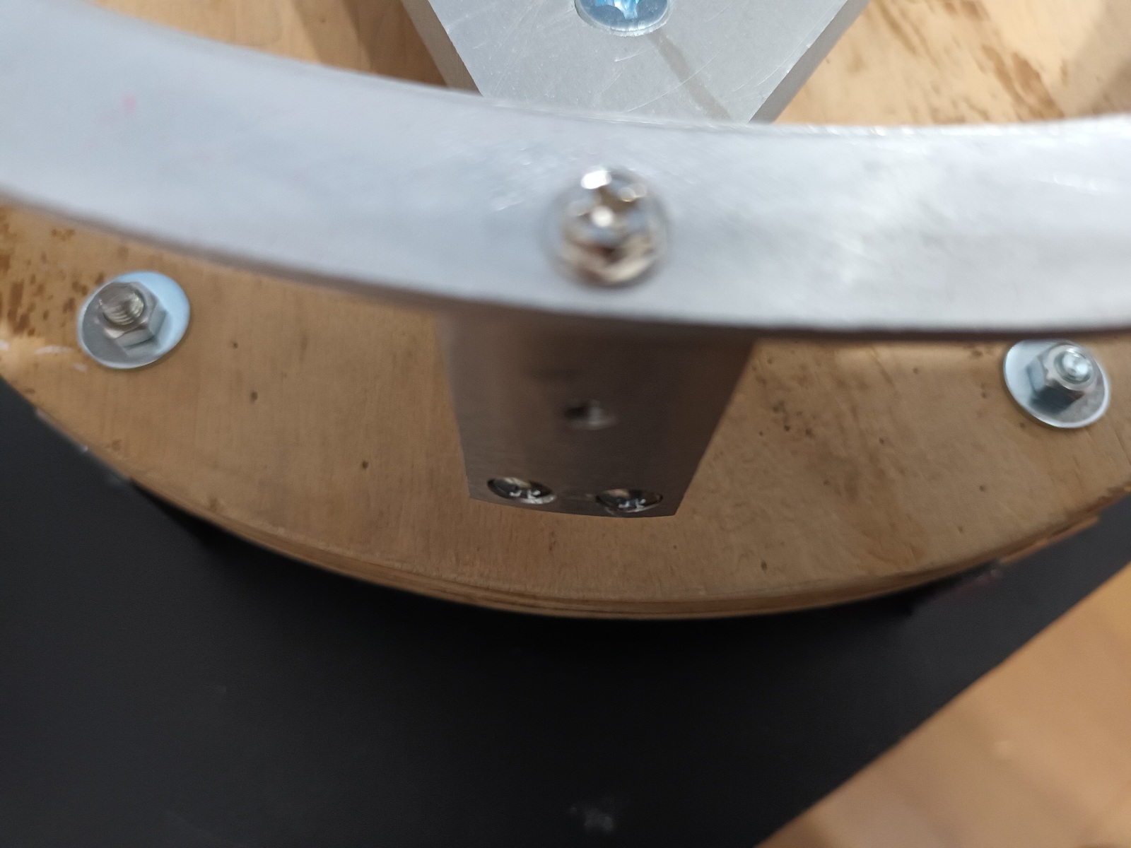

Azi am mai continuat lucrul la bariletul oglinzii primare ; am scurtat arcurile taind cam o treime cu flexul apoi am incalzit capatele taiate ale arcurilor la flacara de aragaz pana s-au inrosit si le-am indoit in asa fel incat sa fie drepte, pentru ca arcurile sa se aseze drept la montare. Dupa indreptarea capetelor am calit arcurile racindu-le brusc intr-un recipient cu apa , ca sa nu-si piarda din elasticitate si sa nu devina maleabile.
Apoi m-am ocupat de celula din aluminiu a primarei; desi montasem niste laterale din textolit pe cele trei colturi ale celulei de forma triunghiulara ,in locul celor originale din alumuniu, pentru ca cu acestea celula nu incapea in tubul telescopului, pana la urma azi le-am adaptat pe celor originale din aluminiu , facand cavitati cu doua burghii de 6mm , unul normal pentru metal , celalalt mai special , pentru lemn cu care am indreptat fundul cavitatii pentru un contact cat mai bun cu capul suruburilor de prindere, in dreptul gaurilor in care intra suruburile de prindere pe celula pentru ca acestea sa intre inauntru cu tot cu cap , sa fie la fata, pentru ca inainte suruburile de prindere ieseau in afara si atingeau peretele tubului telescopului si din cauza asta celula primarei nu intra in tub.
Apoi m-am ocupat si de inelul din aluminiu pentru fixarea oglinzii primare, care tine locul clemelor de prindere, avea un diametru cam mare, egal cu diametrul exterior al tubului adica 284mm si nu intra deloc in tub asa ca i-am micsorat diametrul exterior la vreo 280mm, luand 2 mm de jur imprejur din marginea exterioara a inelului cu flexul , apoi am finisat-o la polizor cu banda. Acum inelul intra fara probleme in tubul telescopului, fara sa se atinga de peretele interior al tubului.
Deci , acum celula din aluminiu a primarei , cu tot cu inelul din aluminiu intra in tubul telescopului fara sa atinga peretele interior.
Am inlocuit doar suruburile de blocare cu unele mai scurte, dar pe cele de colimare le-am pastrat nefiind prea lungi. Acum suruburile nu mai ies atat de mult in afara si celula primarei sta la o distanta mai mica fata de capacul-suport al bariletului , asa ca nu cred ca ar mai fi probleme cu deplasarea oglinzii cand misc tubul.
Mai am totusi o treaba de facut la bariletul oglinzii primare ; de prins coltarele de fixare pe tubul telescopului. Am procurat 6 coltare destul de rigide , cu gauri pentru suruburi M5, pe care le voi prinde maine de capacul din lemn al bariletului oglinzii. Insa trebuie sa tai putin din capetele coltarelor ce vin in sus pe peretele tubului intrucat ating inelul de aluminiu al celulei oglinzii si poate deranja la colimare.

Mesaje: 9977
MesajTrimis: 15 Ian 2024 08:26 Download mesaj
Faină treabă!
Am înțeles acum de ce nu ai folosit de la început suportul oglinzii din aluminiu. Puteai pune șuruburi cu cap înecat pentru fixarea plăcuțelor laterale. Locașul se poate realiza cu un burghiu normal și nu se slăbește secțiunea prea mult.
Spor!

Deasemenea am montat si coltarele de prindere a bariletului pe tubul telescopului (6 la numar) si l-am si montat pe tub.

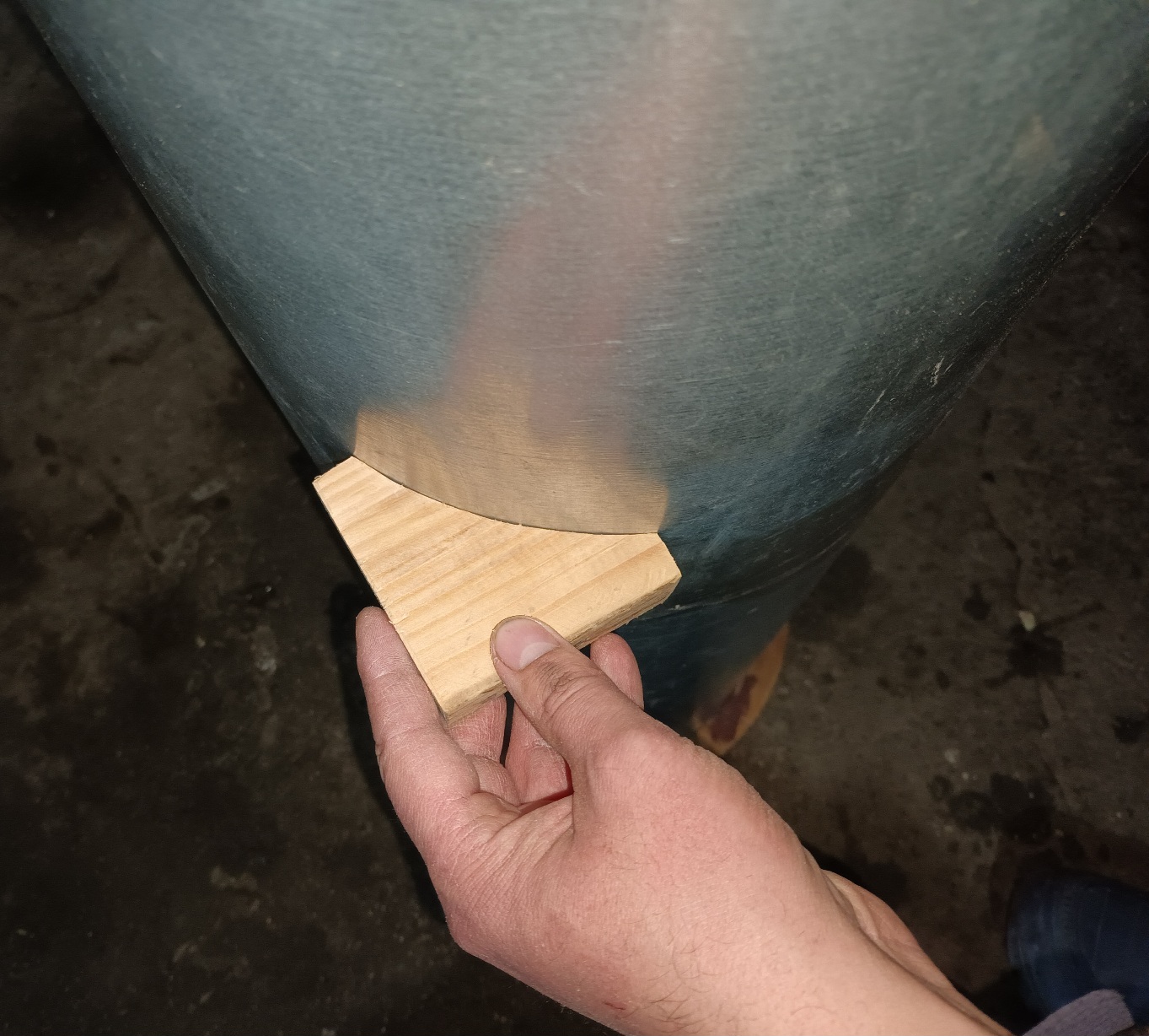

Azi m-am ocupat de confectionarea acelor reazeme pe care se va sprijini tubul in interiorul leaganului si care il vor tine totodata fix in leagan. A fost ceva dificil cu curbura interioara ce va veni in contact cu tubul, dar am avut la indemana polizorul cu banda cu ajutorul caruia am finsat reazemele si curbura interioara a acestora, dupa decuparea grosiera cu fierastrul pendular.

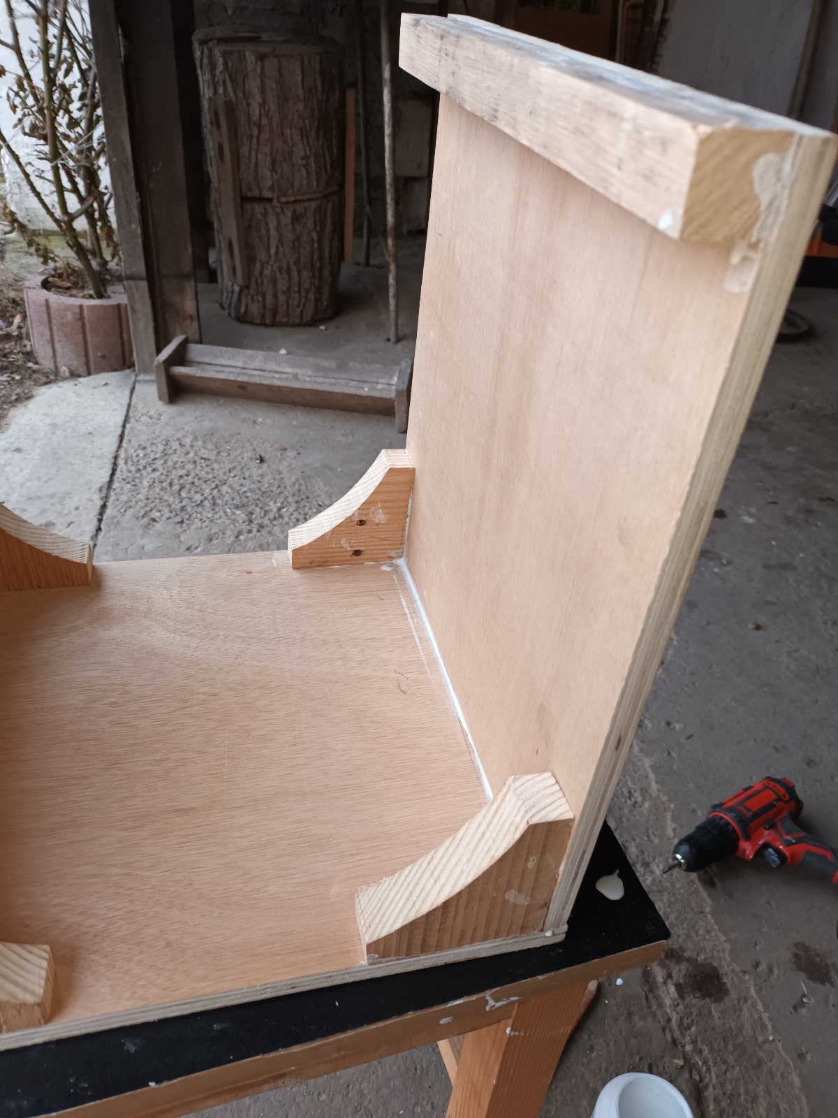

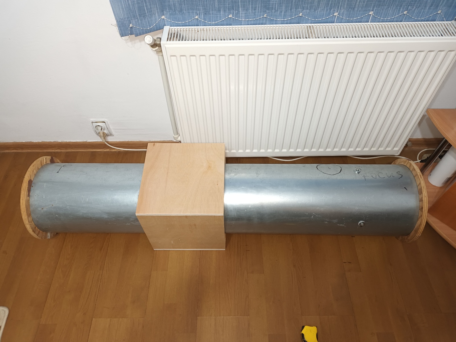

Am mai avansat cu constructia telescopului saptamana aceasta, lucrand la constructia leaganului, care e aproape gata, numai la sistemul de strangere a tubului mai trebuie sa ma ocup de Luni iar urechile/bananele de altitudine care vin prinse pe leagan si prin care telescopul se sprijina pe montura si se misca pe altitudine, vor fi confectionate de Erwin cu CNC-ul, intrucat muchiile curbe exterioare ale urechilor trebuie prelucrate cu precizie, sa fie cat mai circulare ,eu neavand sculele necesare pentru asemenea precizii de decupare, si acoperite pe muchiile curbe exterioare cu material/banda care sa permita miscarea cat mai lina pe altitudine. Urechile vor avea diametrul exterior de 500mm.
Dupa cum se vede in poze, 4 dintre reazeme ,cele fixe le-am prins in suruburi si aracet in placile laterale si cea de jos. Placile le-am prins intre ele cu aracet dar si tinte. Am mai pus si doua sipci de rigidizare in partea de jos a leaganului , deasemenea prinse in suruburi ,pentru o rigiditate cat mai buna.
In partea de sus a leaganului initial am mai fixat doua sipci de rigidizare de care vine prinsa placa de sus, ulterior le-am prins de placa de sus a leaganului intrucat nu intra tubul in leagan printre acele sipci asa cum erau ele initial prinse in placile latarale.
Reazemele mobile le-am fixat doua cate doua in cate o bucata de placaj si urmeaza de saptamana viitoare sa fac si sistemul de strangere a tubului, cu niste suruburi si piulite cu gheare pentru lemn, dupa modelul Stellafane.

De ce nu ai făcut cușca pătrată? La ce folosește spațiul de sus? Se strânge/destrânge pe tub?
Dbird
Data inscrierii: 06 Noi 2012
Mesaje: 1587
MesajTrimis: 04 Feb 2024 21:22 Download mesaj
Frumos proiect! Felicitari!
Mesaje: 10365
MesajTrimis: 04 Feb 2024 21:47 Download mesaj
Tubul va putea fi deplasat axial in cutie, pentru echilibrare.
E idee Stellafane.
Foarte bine, stim ca Iulian foloseste accesorii foarte diferite, de greutati diferite.
