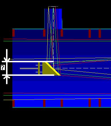

Ma deruteaza un termen:"Diagonal Minor Axis - the width of the diagonal mirror across it's narrowest face". La ce se refera? La diametrul obstructiei dat de secundara, obstructie vazuta privind in lungul tubului dinspre oglinda principala?

Oglinda diagonala a unui newton e de forma eliptica, cu o axa mare, si una mica. Asezata la 45 grade inclinatie, si privita in lungul axei optice, cele doua axe apar egale. Toate firmele care vand optica pentru newton, dau la dimensiunea oglinzii diagonale, doar axa mica (minora). De ea depinde nu doar obstructia centrala a telescopului, dar si unghiul vizual si fotografic pe care un telescop cu o anumita oglinda primara il va da.
Nu este insa singurul parametru cu care, daca te joci putin, vei obseva ca unele date ale telescopului se modifica. Dar este al doilea element optic, ca importanta in constructia unui newton, dupa oglinda primara.
