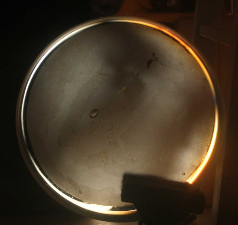

Din punctul de vedere al utilizatorului og din pirex e superioara og clasice din sticla de geam sau BK7 asta in primul rand din cauza coeficentului de expansiune termica care la pirex e de 2.5 ori mai mic decat la sticla de geam sau BK7.
Daca se pun doua telescoape identice 200mm (dar cu mat og pirex-geam) afara in ger, in prima jumatate de ora se va vedea mai bine prin cel cu pirex, deformarea og fiind de 2.5 ori mai mica decat a og din geam. dupa 1ora se vede la fel daca sunt slefuite oglinzile la precizie similara.
Din punctul de vedere al slefuitorului este mai comod pirexul tot pt expansiune mai redusa, dar si a tensiunilor interne mai mici.
Aceste tensiuni interne dau batai de cap slefuitorilor (celor constienti de existenta lor). Sunt doua tipuri de tensiuni: intalnite la sticla turnata in matrita sau bloc. si alt tip intlnite la sticla turnata in baie de cositor (geam verde sau borofloat pirex)
Se vede in pozele de mai jos in lumina polarizata cum arata aceste tensiuni. Va las sa presupuneti ce probleme apar la slefuire in momentul cand intersecteaza suprafata og aceste zone.
