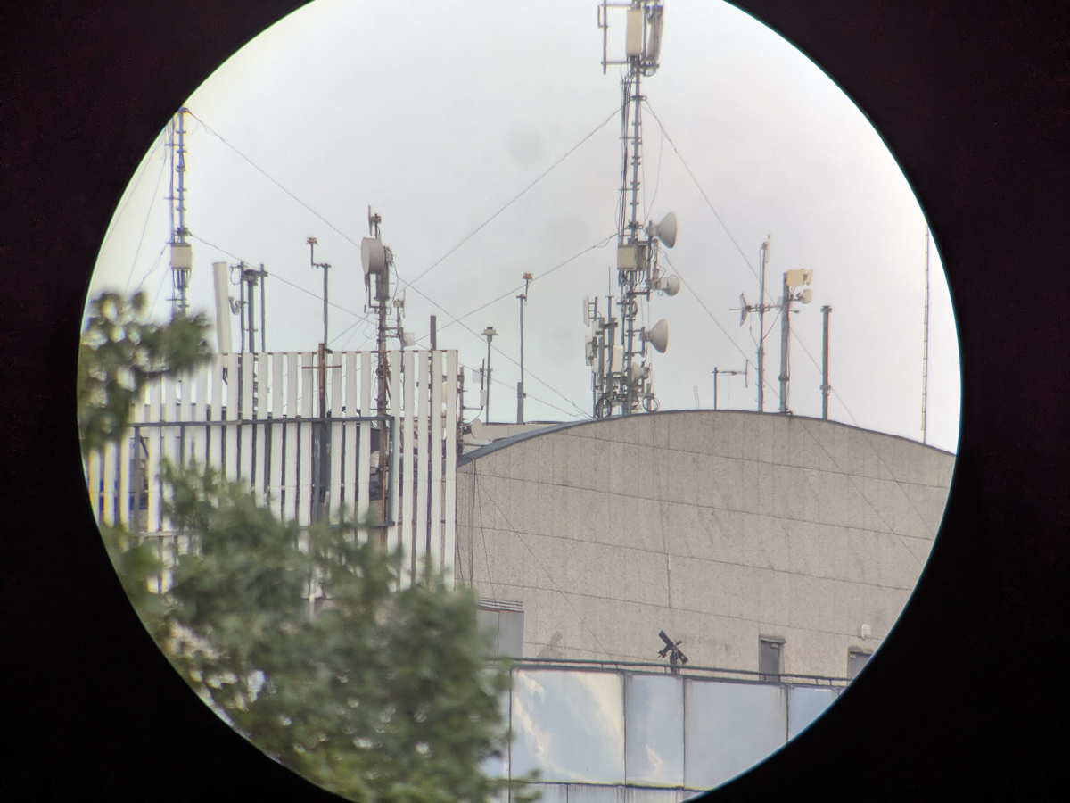

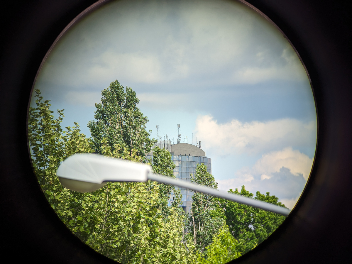

Am incercat si luneta SW Evoguide ED 50mm/242.
- 10x - Skywatcher Planetary UWA 25mm
- 24x - Pentax XW 10mm
- 61x - Skywatcher Planetary UWA 4mm - pupila 0.8mm!!
Din pacate nu pot monta prisma Amici asa ca dpdv vizual imaginea se vede rotita 180'. Insa am incercat sa observ obiecte ceva mai impersonale ca altfel creierul se cam chinuie sa inteleaga ce vede.
Am testat si reversul medaliei: soare, norisori din cand in cand, turbulente vizibile si destul de suparatoare, greu gaseam focusul, mai ales ca focuserul este helicoidal si are si joc.
Experienta a fost placuta, daca ignoram imaginea rotita, detalii frumoase vizibile dincolo de perdeaua de turbulente. Imaginea inca buna si la 60x, nu era suparator de intunecata ba dincontra, singura mare problema e ca se vedeau firicelele de praf din ochi, la pupila asa mica, practic in loc sa ma concentrez la detalii ma chinuiam sa vad printre picaturi.
N-am vazut diferente mari intre imaginea de ansamblu in cele doua instrumente, ambele dau o imagine curata, exceptie pupila mica la 60x in ED-ul de 50mm, doar ca nu le-am testat pe ambele azi. Probabil intr-o zi o sa fac comparatie una langa alta (ED50 vs ED 80) in aceleasi conditii atmosferice si magnificatii similare.
 Marime fisier:  744.26 kb
 Marime fisier:  523.71 kb
 Vizualizat:  de 6142 ori

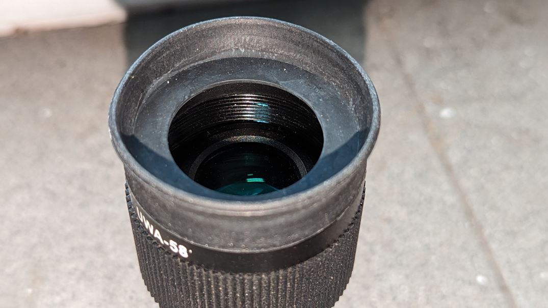

MesajTrimis: 19 Apr 2024 17:22 Download mesaj
La Pentax lentila e "ingropata" de distantierul ala care culiseaza (prin rotatie), pentru observatii fara ochelari la mine sta in afara cam 10mm, pozitie in care observarea campului devine comoda. Baader are "parasolar".

MesajTrimis: 19 Apr 2024 17:34 Download mesaj
Ei da, Pentax-ul e fain tare cu acel eyecup reglabil . Dintre alea din poze , se pare că Sky-ul de 25 mm e cel mai "gherlă " , la capitolul ăsta .

MesajTrimis: 22 Apr 2024 11:11 Download mesaj
catalin dumitru a scris:
Ei da, Pentax-ul e fain tare cu acel eyecup reglabil . Dintre alea din poze , se pare că Sky-ul de 25 mm e cel mai "gherlă " , la capitolul ăsta .!
Pai si Skywatcher are, doar ca implementarea sufera: poti regla pozitia prin rotatie, are filet, doar ca filetul are joc mare, se roteste foarte usor, pe cand la Pentax e mult mai stabil, rotatia este suficient de greoaie, nu are joc deloc.
