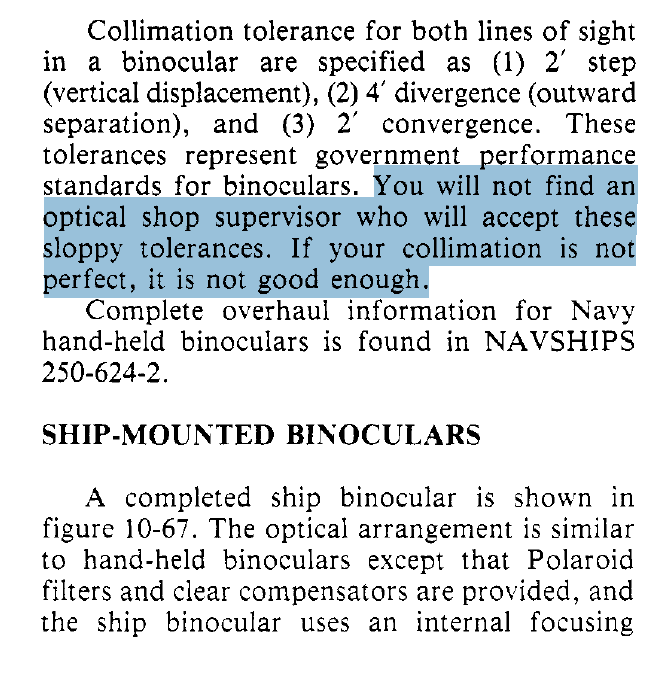

Sa te vad eu cum le colimezi pe alea, fiecare pe rand si ambele impreuna la 500x, si asta dupa fiecare deplasare si montare pe varf de munte.
Mesaje: 5335
MesajTrimis: 01 Aug 2024 18:57 Download mesaj
Simplu ! Ii chemi pe cei de la US Navy ...

Era vorba de paralelismul axelor optice de la binoclu, iar cei de la US Navy o iau cel mai in serios, in tot ce am intalnit, de aia am dat pasajul. Mult mai serios decat aici. Si explica si cum, si de ce, interes zero barat pe acest forum.
"aia" se referea in context la cacanaria aia de 2 telescoape paralele puse pe antiaeriana de crucisator.

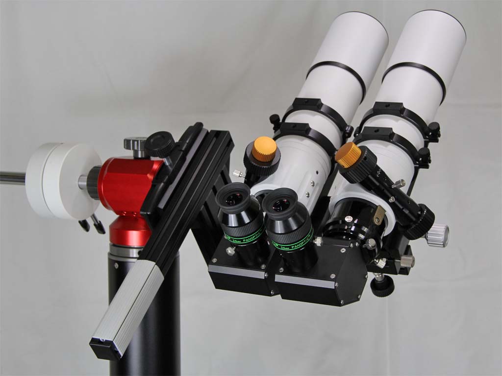

Din seria alte cai : http://binotechno.com/product_en.html#EZP
Phase 1: strangerea banilor ; Phase 2: strangerea telescoapelor
DAR daca cumva are careva de vandut un TS Photoline de 80mm da-ti de stire Rolling Eyes

Ăla nu-i din seria alte căi, e o bornă pe „calea celor aleși”. Peste câteva luni o să cauți o pereche de obiective de 200mm sau o pereche de oglinzi de 600mm... Să nu zici că n-ai fost prevenit!

Ideea nu e rea Valy , si cei de la Binotech au ceva similar - EZM / Erecting Zenith Prism. Stiam si de dl. Matsumoto , este foarte bine vazut pe toate site-urile de specialitate. Problema apare - ca de obicei - la cei doi parametri blestemati : timp si bani.
La toate prismele cotite , indiferent de producator si in ciua preturilor , se asteapta frumusel , cateva luni bune.De asemenea , pe langa ele , mai e nevoie si de sistemul de 'binoculizare' pentru cele doua telescoape care e si ala niste bani.
La EZP-uri se asteapta mai mult din cauza livrarii decat a fabricarii si sistemul de 'binoculizare' este mai simplu si mai usor. De asemenea pretul total este vizibil mai mic - perechea de EZP-uri este 56.000 YEN versus perechea de prisme cotite care variaza intre 100.000 si 150.000 perechea in functie de producator si dotari.
Adica rotunjit 1800 RON versus 3200-4700 RON , evident INAINTE de taxe - si nici nu am atins discutia legata de kile si cum se traduce asta in montura ...alti bani alta distractie...
