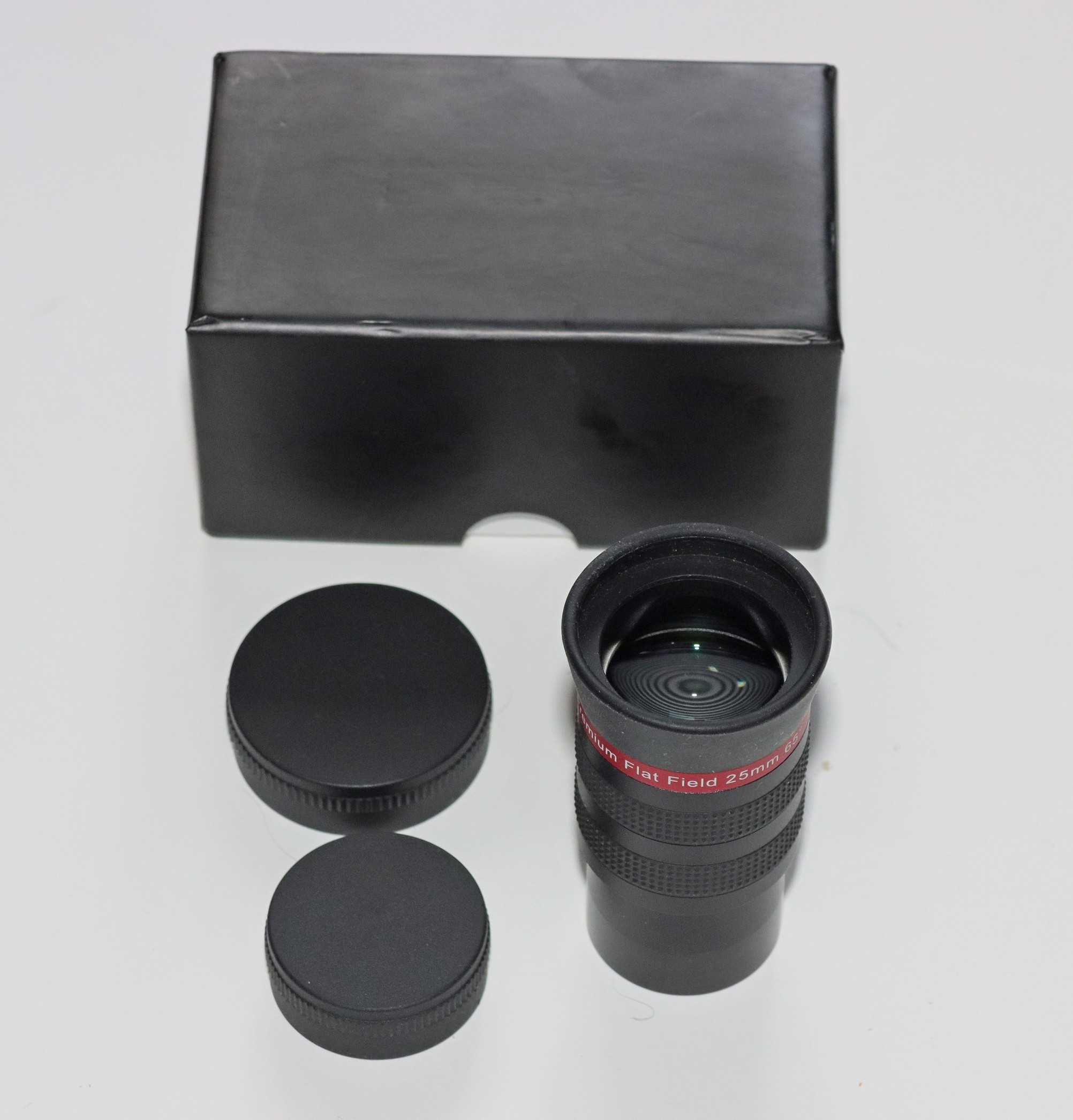

Ocular Lacerta Flat Field 25mm, 65 grade. Pret 160 lei.
https://astromagazin.ro/accesorii-telescop...-25mm.html

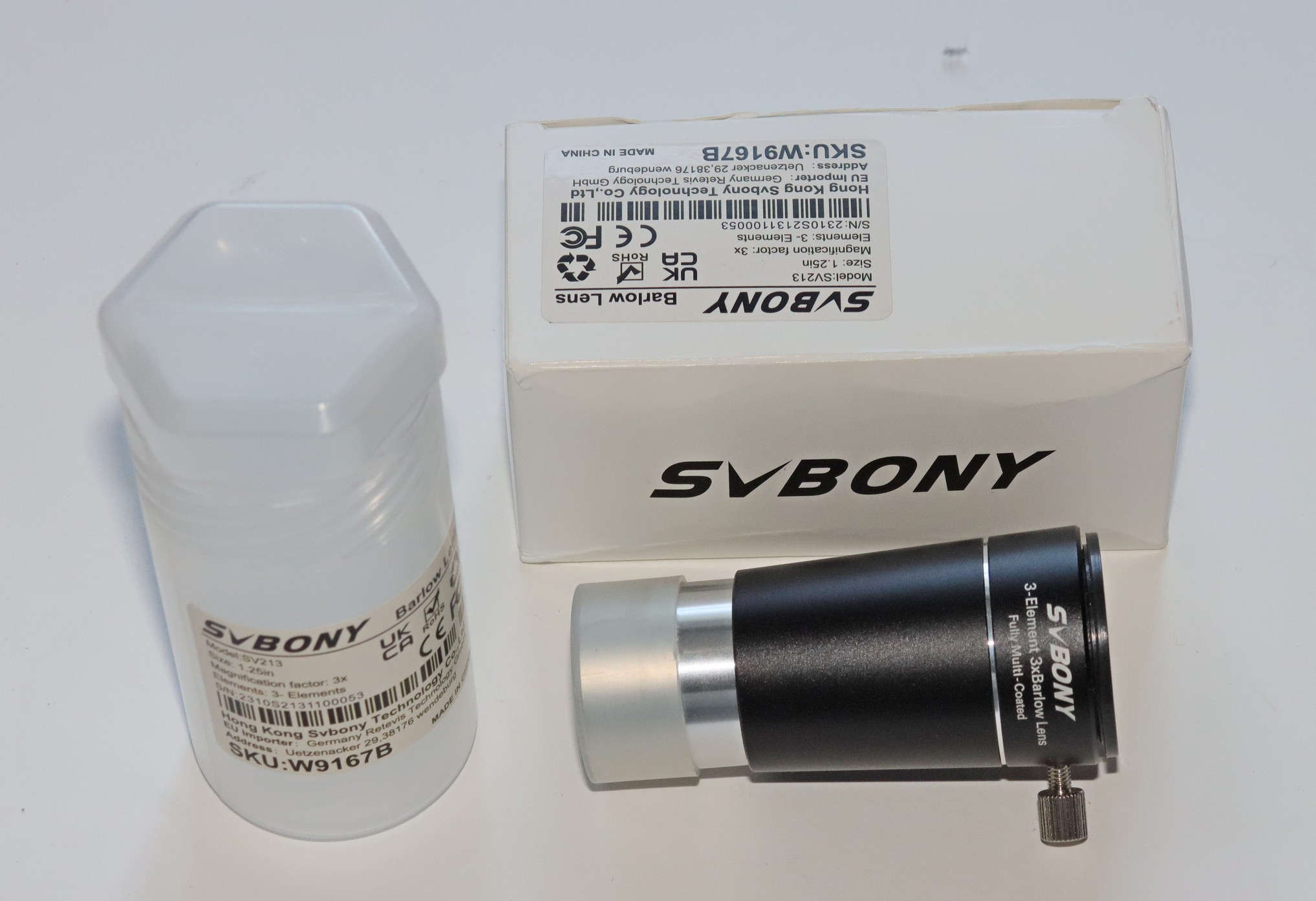

Barlow SVbony, 3x cu trei lentile, pe 1,25'', . Nu stiu daca fabricantul il califica drept apocromat, dar eu nu am observat vreo degradare a imaginii sau cromatism, chiar la puteri mari. Pret 170 lei.
https://astromagazin.ro/barlow-focal-exten...mente.html

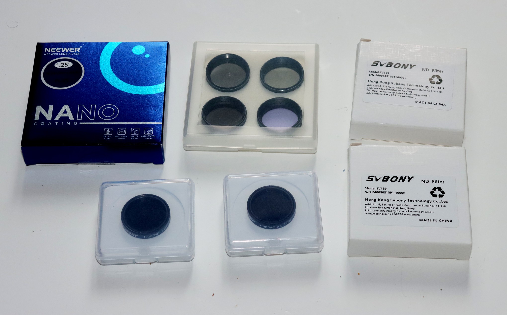

Set 5 filtre neutre si un filtru sky-glow, pentru oculare de 1,25. Pret 200 lei
ND 0,3, transmisie 50%
ND 0,6, transmisie 25%
ND 0,9, transmisie 13%
ND 1,2 transmisie 6,3%
ND 3,0 transmisie 1%
Toate acestea au fost cumparate toamna trecute, folosite destul de putin, iar unele deloc, in stare foarte buna, si sunt in cutiile originale.

Filtrul ND3 are transmisie de 0,1% ... Ca sa nu existe conflicte post vanzare Smile
Mesaje: 6903
MesajTrimis: 19 Mai 2025 15:26 Download mesaj
Foarte posibil sa ai dreptate. Doua din aceste filtre nu au specificate nivelele de transmisie, respectiv ND 1,2 si ND 3,0. Asa incat eu am facut o aproximare, intre ce imi iesea din calcule comparative, care imi dadea o cifra apropiata de cea scrisa de tine, si impresia vizuala.
Mesaje: 4233
MesajTrimis: 19 Mai 2025 18:17 Download mesaj
dragos.n a scris:
Sigur are dreptate! Valoarea de după ND (Neutral Density) semnifică exponentul negativ al lui 10, care dă transmisia:
ND3.0 -> 10^(-3.0)=0.1%
ND1.2 -> 10^(-1.2)=6.3%
ND5 -> 10^(-5)=0.001% filtrul pentru observații vizuale la Soare
ND3.8 -> 10^(-3.8)=0.016% filtrul pentru observații fotografice la Soare
Mesaje: 6903
MesajTrimis: 19 Mai 2025 18:51 Download mesaj
Eu am facut niste probe vizuale, nu doar calcule. Am vazut astfel ca punand doua filtre suprapuse, cum ar fi ND 0,9 si ND 0,3, rezultatul are o transmisie un pic mai mare decat a filtrului ND 1,2. In schimb, comparand un stack din cele patru filtre mai slabe, al caror indice insumat da valoarea 3, cu filtrul ND 3,0 , am vazut ca e mai mult mai luminos filtrul singur, decat grupul celorlalte. Chiar avand in vedere pierderea prin 8 suprafete de trecere, tot mi s-a parut cam mult. Lucru care m-a surprins, si m-a derutat un pic. Si avand doua rezoltate contrare, am facut o aproximare.
Nu pun in discutie datele voastre, ci doar explic cum am ajuns la cele scrise de mine. Si o sa fac corectura in anunt.
Mesaje: 5923
MesajTrimis: 20 Mai 2025 15:25 Download mesaj
Dragos, probele vizuale ar trebui sa confirme calculele. Iata cum arata pentru primul exemplu dat de tine:
ND 0,9 transmisie 12,5%
ND 0,3 transmisie 50%
ND 1,2 transmisie 6,25%
Stacul ND0,9+ND0,3 va da o transmisie de 0,125x0,5=0,0625=6,25%=ND1,2
Daca vizual diferentele sunt vizibile nu ma duc cu gandul decat la faptul ca valorile inscriptionate pe filtre nu sunt cele reale sau ca sunt aproximate prea grosier.
