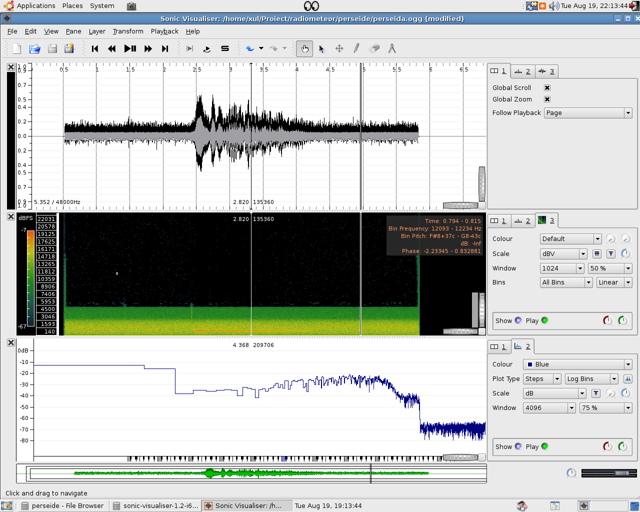

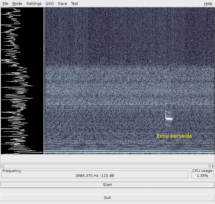

Reflexiile radio de acest gen se numesc meteor scatter si noi le folosim la radiocomunicatii.
Am facut observatii excelente in acest an folosind ca radar purtatoarea unui post TV German in sistem quadro:
Campina- Eu Razz YO9GJX: receptor waxiba antena omni si soft baudline
Athena: Dimitrios SW1JGW
Insula Samos Ilias: SW1 FMY
Ucraina: Nikolai UR5BFX
Am atasat si doua fisiere
