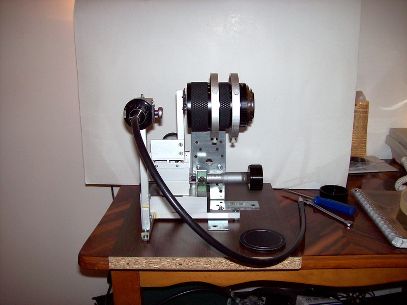

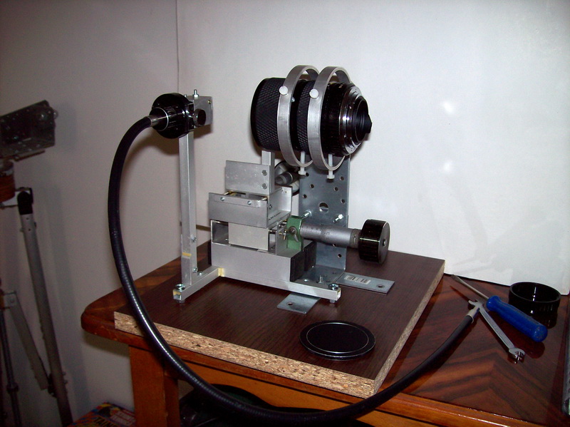

Am dezgropat un pic topicul asta Very Happy , dupa ceva timp de anul trecut cand am prezentat proiectul de tester Foucault.
In sfarsit dupa munca de-o iarna-primavara, "printre picaturi", am reusit sa materializez ideea din desenele de mai sus, cu ceva modificari.
Fara prea multe comentarii, cateva poze cu rezultatul final. Am pastrat designul de baza dar am modificat ansamblul sursa/fanta/prisma. Pana la urma din cauza ca pe SurplusShed nu mai aveau fanta reglabila de vanzare am reusit sa construiesc singur una , actionata de un surub; deschidere de la 0 la aprox. 3mm. Asta a fost printre cele mai dificile operatii dar sunt foarte incantat de rezulat. Fanta am incorporat-o in ansamblul amintit. In rest am demontat vreo 3 CD-romuri vechi din care am folosit axele de 3mm, perfecte pentru aparat, plus o multime de maruntisuri.
Nu am apucat inca, dar ziele astea vreau sa adaug si un mic suport pt aparatul foto.
Intreaga constructie pas cu pas o gasiti aici: Cloudy Nights - A Foucault tester is born
P.S. Scuzati dezordinea Embarassed Very Happy

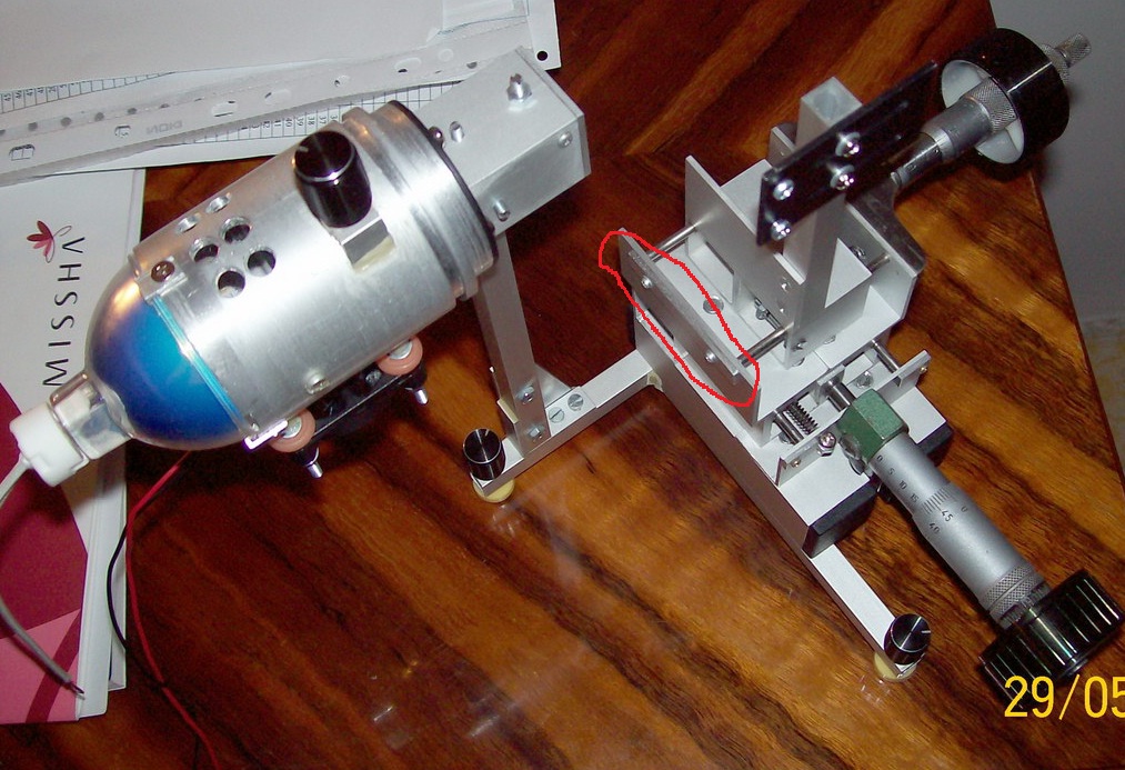

Ma intereseza acea placuta din spatele profilului. Este si ea de la cd-rom?Acesta:

Aaa...e o simpla bucatica de aluminiu...Tijele de CD-Rom sunt fixate in profilele "L" iar acele placute nu lasa tijele sa iasa afara cand folosesc aparatul.

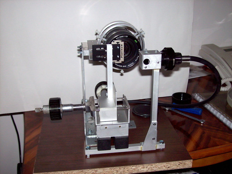

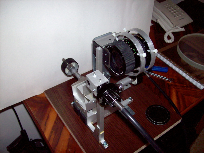

Am reinviat nitel topicul asta batran de acum Smile sa aduc la cunostinta domniilor voastre noua configuratie a aparatului Foucault la care am lucrat in ultimul timp in paralel cu turnanta de polisare, sursa de curent si un suport nou pliabil pentru oglinda in timpul testelor.
Dupa ultimele utilizari am constatat nevoia de a aduce imbunatatiri la configuratia initiala pentru o eficienta crescuta si de ce nu pentru ergonomie.
In primul rand am montat tot aparatul pe o placa frumoasa de PAL care e mult mai stabila si reduce vibratiile cand manevrez micrometrele.
A doua schimbare majora ar fi utilizarea unui obiectiv conectat la webcam care imi da imaginea oglinzii direct pe monitor si pe care o pot vizualiza mult mai comod cu ambii ochi inlesnind aprecierea 'umbrelor'. Obiectivul este un 'SUN' cu macro/zoom de 28-80 focala care l-am castigat de pe eBAy-ul englez cu imensa suma de 6L Mr. Green . In poza n-am mai montat webcam-ul dar am folosit un adaptor normal de 1,25" + un inel de plastic care intra intr-un tub prelungitor pentru macro pe montura 'PK'.
Obiectivul e fixat precum o luneta cautatoare cu suruburi de plastic intre doua inele de aluminiu ramase de la luneta prinse de o teava patrata pe un picior construit din profile metalice pentru constructii usor de gasit in orice magazin de bricolaj.
A treia modificare e implementarea sursei de lumina prin fibra optica + fanta reglabila de pe SShed.
Inca mai am de definitivat sursa propriuzisa de lumina cu halogen la care inca nu gasesc o carcasa metalica potrivita.
Am in plan sa fac si o cutie din placaj (cred) care doar sa o asej peste aparat, o blochez pe pozitie si aparatul este protejat cand nu e in folosinta.
Poze....

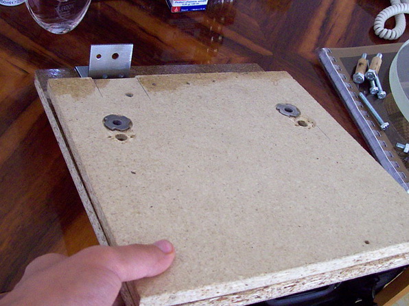

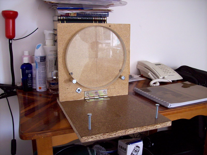

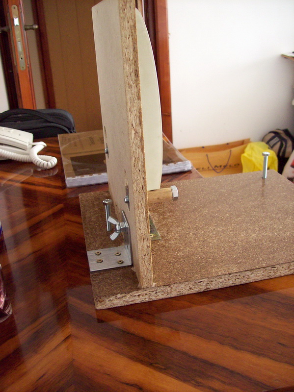

...si fiindca suportul pentru oglinda e strans legat de aparatul de testare o adaug aici si pe aceasta,
Am gandit-o sa fie cat mai compacta sa nu ocupe spatiu cand nu e nevoie de ea asa ca am facut-o pliabila din doua placi de pal legate cu o balama lata plus un mic coltar de metal pe care se sprijina (strans prin surub) placa care sustine oglinda. In plus ca sa nu fie nevoie de prea multe piese detasabile am folosit cat mai mult piulite "T" (cred ca se cheama) prinse in lemn de care atasez suruburile necesare.
Suruburile care tin oglinda sunt M8 si au cate o bucsa din lemn moale pentru a proteja sticla.

Meserie! S-ar zice că te apuci de serie mare cu așa instrumentar! Smile La cât mai multe oglinzi!
