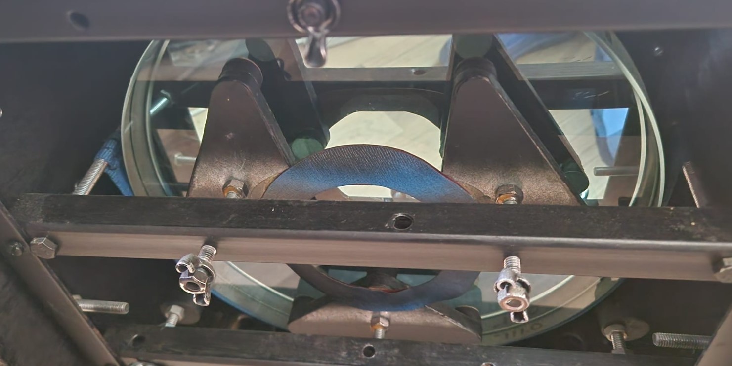

Eu folosesc constant un newtonian chinezesc nemodificat, un tub 30cm f/5 ce are un barilet cu 9 puncte si functioneaza perfect.
Mai folosesc si un newtonian construit de astroclubul Mures (Florin Marc) de 25cm f/5 ce are un barilet tot cu 9 puncte iar oglinda se sprijina lateral pe o banda de plastic albastra - "sling" - nici acesta nu are probleme, functioneaza foarte bine. Atasez o fotografie cu el.
Florin Marc a patit o experienta asemanatoare cu cea povestita de Dragos mai sus in timp ce slefuia oglinda telescopului de 38cm. - https://mures.astroclubul.org/Articole/tel38.html

Multumim pentru poza si detalii !
Asezarea laterala pe o banda/ curea/ centura a fost inventata de John Dobson, era una din caracteristicile telescoapelor sale ''sidewalk''.
Imi place ideea inelului care tine triunghiurile pe pozitie, sa nu se rasuceasca.
Din poza nu-mi dau seama, cum ''floteaza'' triughiurile ?

Mesaje: 2188
MesajTrimis: 18 Mai 2026 11:55 Download mesaj

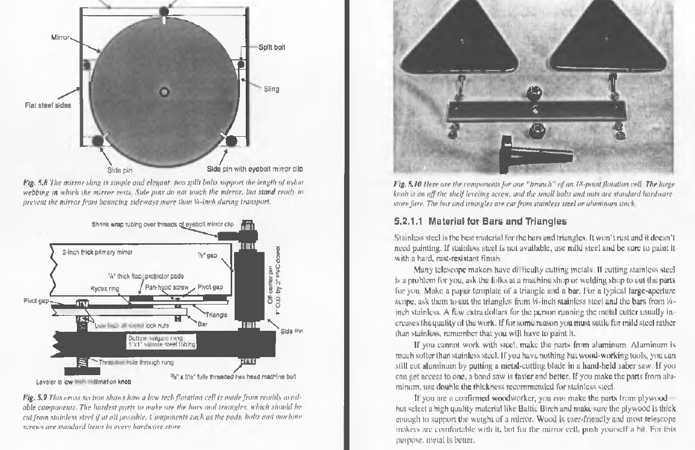

Sper sa nu deturnam prea mult topicul. Din jurnalul constructiei nu reiese cum a facut Florin dar triunghiurile par a fi sprijinite de un surub lung cu o piulita in partea inferioara poate cu un mic joc. https://mures.astroclubul.org/Articole/jurnal_tel.html
Florin specifica faptul ca s-a inspirat din cartea lui Kriege/Berry.

MesajTrimis: 18 Mai 2026 22:23 Download mesaj
Eu nu prea inteleg cum functioneaza bariletul din poza pusa de Auriga. Mie imi pare ca triunghiurile acelea sunt rigid fixate de surubul ce trece prin cadru. Nu ar trebui sa pivoteze? Ca altfel nu imi imaginez cum 9 puncte de contact pot fi facute coplanare. Piulitele fluture sunt pentru colimare?
Mesaje: 7257
MesajTrimis: 19 Mai 2026 03:30 Download mesaj
Evident ca triunghiurile trebuie sa pivoteze. Poate este o greseala in desen. Pe de alta parte, acum ma gandesc cum as reprezenta eu in desen un surub care pivoteaza, si sincer nu imi dau seama. Poate e ora tarzie Smile
Privind mai bine, pe desen se vede ca scrie "pivot gap". Poate la americani exista alte norme de desen.

MesajTrimis: 19 Mai 2026 06:23 Download mesaj
Intrebam despre prima poza care pare diferita de desenul din carte. In poza aceea a bariletului facut de Florin Marc, triunghiurile sint sustinute direct de cadrul acela facut din profile si cornier. In carte triunghiurile sint sustinute de o "bara" si bara e sustinuta de un cadru. Cred ca in carte desenul se refera la o montura pe 18 puncte. In carte scrie ca e o sectiune, insa nu e ales bine planul de taiere - pare mai degraba o vedere laterala. M-am mai gandit putin si pare ca "gap-ul" de la triunghiuri arata ca si cum surubul acela cu cap semirotund e fixat ferm intre piulite de bara, insa se lasa un joc intre capul surubului si triunghi astfel ca placa triunghiulara poate sa se miste putin in lungul surubului. Daca gaura din placa e putin mai mare, triunghiul se poate si roti putin. Aceeasi idee pare ca se aplica si la surubul de colimare unde piulitele acelea autoblocante nu ar fi stranse complet.
Mesaje: 10365
MesajTrimis: 19 Mai 2026 10:29 Download mesaj
Cheia este termenul ''pivot gap''. Am inteles, solutia functioneaza fara ''sfere'' si alte complicatii. Tringhiul are gaura mai mare decat diametrul surubului. Aceasta ii permite sa se aseze dupa spatele oglinzii. Triunghiul deci ''floteaza'', nu este prins rigid de surub. Oricum este captiv intre fata piulitei si spatele oglinzii. Inelul care leaga flexibil cele trei triunghiuri elimina inca un grad de libertate. Deci triughiul nu poate decat sa se adapteze dupa spatele oglinzii. Nu este o solutie fitzoasa dar este functionala.
