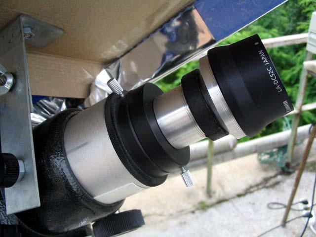

MesajTrimis: 16 Ian 2009 15:03 Download mesaj
dragos.n a scris:
In ceea ce priveste legatura luminozitate - dimensiune aparenta, gandeste-te la doua obiecte: steaua Sirius si nebuloasa Valul din Cygnus.
Problema la fotografia afocala este sa pui aparatul bine, coaxial si la distanta potrivita. Dar pt asta exista adaptoare, adevarat, cam scumpe, si cam multe.
Stalele si obiectele deepsky sunt cu totul altceva decat planetele.
Adaptoarele sunt mult mai ieftine in comparatie cu camera foto (o camera e cateva sute de euro, un adaptor 100 si ceva de lei Razz ).
Multe din fotografiile facute afocal de mine au fost realizate tinand camera in mana, in fata ocularului (exceptie: cele de la tranzitul lui Venus din 2004, cele la pete solare si la eclipsa de luna din 2004). Mai tarziu am folosit un adaptor (poza atasata). Camera folosita pe atunci a fost un Canon Powershot A70 (acum decedat).
