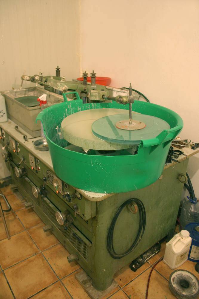

Sunt acum in faza de dusisare am trecut de granulatia 320 acum dau cu 600.

Super!!! Shocked De unde ati facut rost de masinaria asta? E tare!!

Am vazut ca la masina de slefuit folositi scule subdiametrale!
Scula subdiametrala are suprafata convexa .Cu convexitatea egala cu sageata pe care vreti sa o atingeti la oglinda ?
Si prin miscarile masini se auto-genereaza curbura?

Curbura primarei cat si a subdiametralei de sticla este generata de la inceput la valoarea dorita pe alta masina cu freza diamantata.
Ce se vede in poza aici e operatia ulterioara de dusisare fina cu abraziv ce aduce sticla la rugozitate de 2-4 microni urmand apoi polisarea cu oxid de ceriu.

MesajTrimis: 23 Mar 2009 18:38 Download mesaj
Nu se poate folosi masina de slefuit de la abrazivul de 80,pana la polisare?.
Adica trecerile de la un abraziv la altul sa se faca pe masina?

Se poate incepe cu scula de otel convexa dar timpul in care se generaza curbura este prea lung, sa nu mai vb daca se incepe sticla /sticla plana . og uriasa si grea ar trebui pusa deasupra si miscata.... 2-3 luni de zile ar dura.
am facut cu mutia ani in urma curbura la og de 400mm frecat tot manual cu calota convexa de otel , am frecat peste 1luna. cu freze diamantate pe masina dureaza cateva zile pana generezi curbura + ca suprafata e fina si poti continua dusisarea cu abraziv de ganulatie 300-400.
