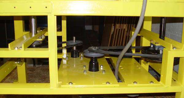

Sa fiu iertat dacă prin intervenția mea dezamăgesc pe cineva. Nu am șlefuit nici o oglindă în viața mea și cel puțin pentru acest motiv nu mă voi referi la oglinzi, tehnici, etc, dar am fost atent pe aici și am constatat că nu este ceva simplu. Vreau să mă refer la structura mașinii de șlefuit și doar atât. Am observat că trebuie să fie solidă de tot.
Atașez o poză găsită pe net. Observați ce profile au folosit acei oameni, apreciz undeva la U60 - U80, dacă nu chiar mai mari. Cred că prin utilizarea profilelor amintite mai sus, ei au eliminat vibrațiile care sunt un dezastru la prelucrarea oglinzilor.

marius 78, am intrat pe link-ul indicat de tine și am constat că m-am referit la aceiași mașină de prelucrat oglinzi.
O propunere: trage aer în piept și începe de la capăt, adică să cumperi profile serioase și dacă se poate să fie noi, sau recuperate dar în stare bună.
Încă ceva: dacă ești atent vei observa că ,,ei" au puține îmbinări prin sudură, (,,...prietenii știu de ce..."), și ne arată o mulțime de șuruburi. Cred că au ales acest tip de structură pentru cel puțin două motive:
1. îmbinările prin sudură produc deformații serioase care se vor răsfrânge în paralelismul axelor componentelor ce se vor afla în mișcare de rotație; 2. probabil că au dorit să amplasaze mașina undeva la subsol și datorită accesului au fost obligați să folosească îmbinări prin șuruburi.
Rămân la cele afirmate mai sus: atenție la secțiunea profilelor utilizate de ei.
Execută ceva solid de la început și într-o zi fi mulțumit.
Succes

revin...privește la cei din imagini. părul lor alb spune ceva:
1. experiență, pentru ei,
2. competență, pentru ei,
3. autoritate, tot pentru ei.
4. ucenicie...pentru noi.
În concluzie: să ne deschidem și ochii și urechile și să facem ceea ce au făcut ei, dându-le respectul meritat.
SDM

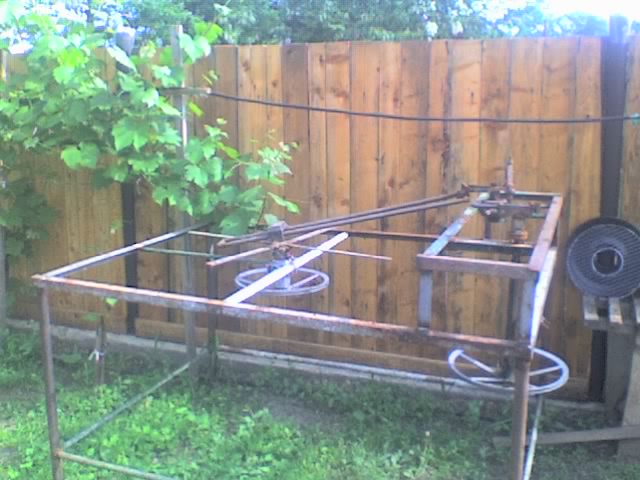

Masina pe care o prezint a stat foarte mult timp in ploaie ,nu este completa ,au fost scosi suporti ptr motoare care aveau si ei picioare si nu erau prinsi de ansamblu ca sa nu ingreuneze structura ,masina vine prinsa in ciment intr-un loc fix ,scheletul poti sa il faci cum vrei (cu suruburi sau nu) poti folosi sudura ,nu are importanta ,numai ca piesele care se misca sa fie bine centrate si facute pe strung sau freza.
Am incercat sa slefuiesc cu ea dar dupa cum spuneam in alte mesaje cursele nu sunt cum trebuie tocmai din cauza excentricului ,stiu ca ce se vede in poze arata rau dar dupa ce am sa termin si am sa pun piesele care trebuie pe ea va garantez ca o sa se schimbe problema.

Ai lasat-o in ploaie sa creasca Wink .
Lasand gluma , intradevar profilele sunt foarte foarte suptiri, bratul ce antreneaza scula e de paie la fel si balamaua bratului .
Motoarele cu reductor antreneaza prin curele ce trebuiesc intinse , la cat de suptire e totul nu se realizeaza intinderea necesara.
o masina de slefuit pt oglinzi mari trebuie sa aibe sasiu regid , poate turnat masiv 1-2 tone.

Multumesc. Stiu ce spuneti ,din acest motiv totul o sa fie refacut cu piese strunjite frezate etc, picioare solide .Am pus imaginile acum ptr ca la momentul cand am deschis subiectul nu aveam cu ce sa fac poze. Ce vedeti in imagine cel mai probabil o sa fie transformat intr-o masa de lucru.

Revin.Bratul care antreneaza scula este din otel plin si asa o sa ramana ptr ca este bun (nu din paie) ,cat despre balama ,o sa fie schimbata cu alta mai buna .
