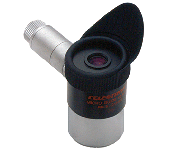

Am comandat Celestron Micro Guide Eyepiece (12.5mm) – 1.25" mai am nevoie de ceva sau cu ocularul asta o sa rezolv problema?

ocularul respectiv nu te ajuta la altceva decat centrarea exacta a obiectului, fiind un simplu ocular de 12.5, ce are un reticul (dublu) care e iluminat.
cum s-a spus, fara ghidaj (automat) nu scapi.
asigura-te ca punerea in pol este corecta! reticulul lunetei monturii poate sa nu fie aliniat corect. instructiuni (si) aici: http://www.adur-astronomical.com/HEQ5/HEQ5-1.htm

Ocularul ce l-ai comandat e foarte bun dar doar pentru ghidaj pretul e cam "overkill" (ocularul e de fapt destinat efectuarii de masuratori astrometrice - de ex. separatii la stele duble, diametre planetare etc.).
