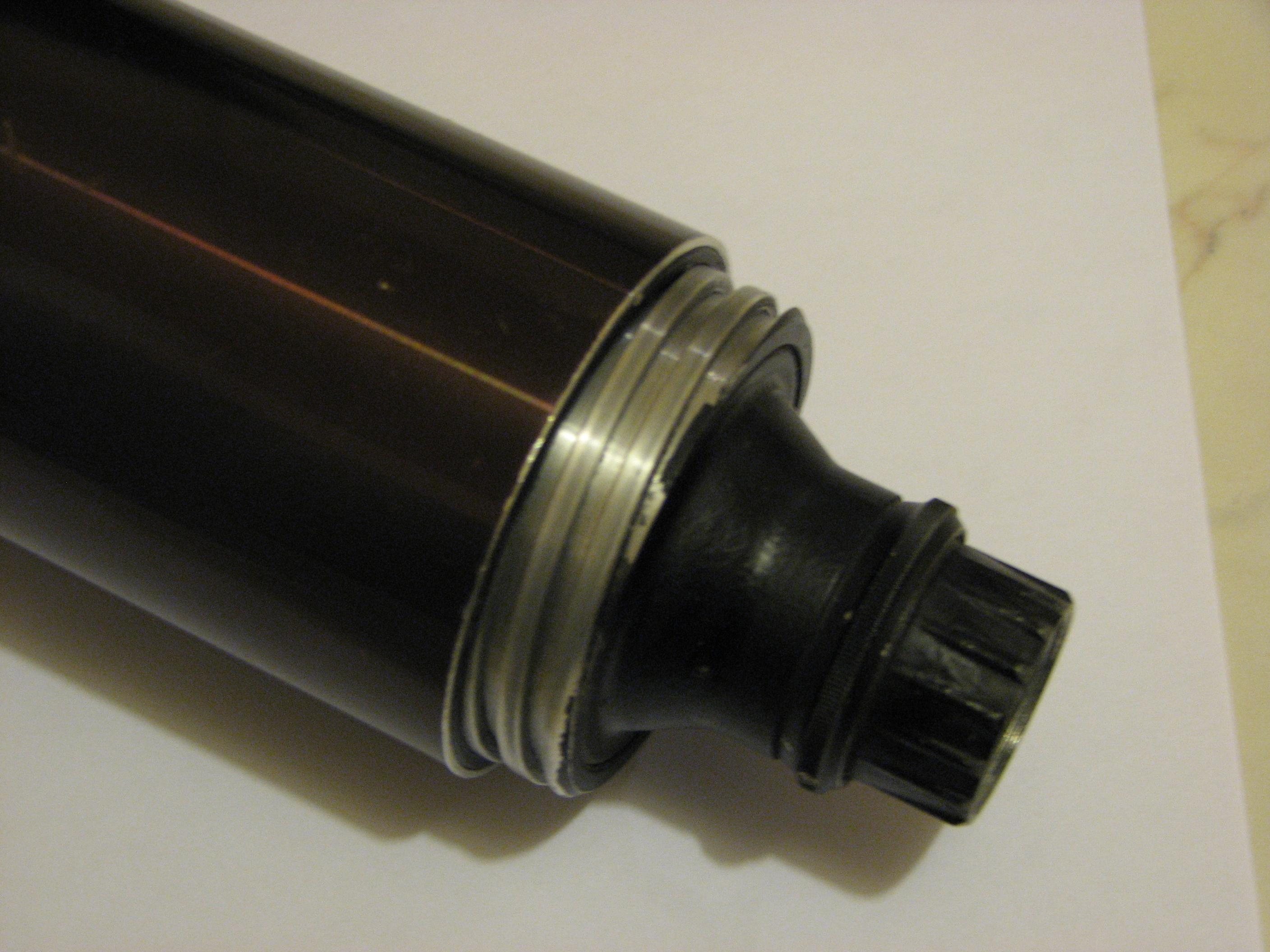

Mesaje: 9893
MesajTrimis: 06 Oct 2009 00:44 Download mesaj
Luneta promite! Nu trebuie un pas foarte mare, ci un filet pătrat. Eu am un astfel de focuser la o lunetă reconstruită chiar ieri, al cărui ocular provine de la un obiectiv de aparat de mărit sau de proiecție vechi, filetul are 2 începuturi și pasul de 6mm. E bine ca jocul să fie cât mai mic iar suprafața să fie șlefuită (după strunjire pui puțin abraziv fin (220-300) și rotești până dispare orice asperitate. Se poate pune vaselină, dar nu știu unde se poate găsi vaselină vâscoasă.
focuser elicoidal
 Marime fisier:  528.66 kb
 Vizualizat:  de 5716 ori
MesajTrimis: 06 Oct 2009 08:25 Download mesaj
Nu exista doar vaselina de toate vascozitatile. Exista vaselina siliconica, exista vaselina cu teflon etc. Cauta la piese auto.
