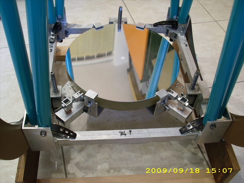

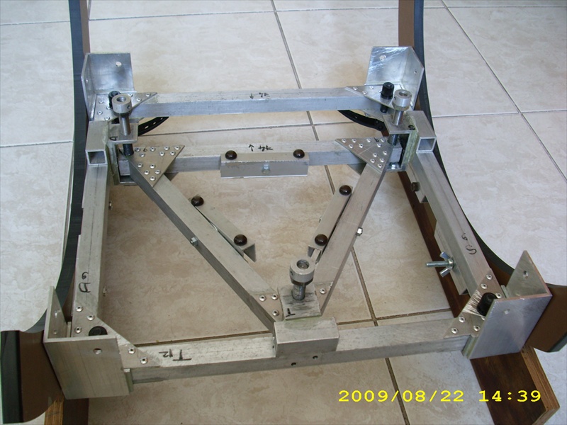

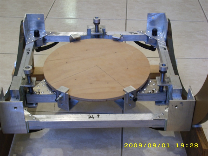

Iata si cateva poze cu suportul oglinzii principale in diverse faze de executie.
 Marime fisier:  127.32 kb
 Vizualizat:  de 5449 ori
 Marime fisier:  156.39 kb
 Vizualizat:  de 5450 ori
 Marime fisier:  161.3 kb
 Vizualizat:  de 5451 ori

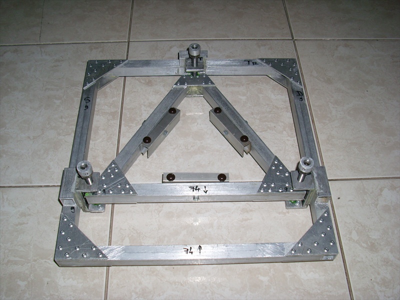

.....si inca doua
 Marime fisier:  152.2 kb
 Vizualizat:  de 5432 ori
 Marime fisier:  178.71 kb
 Vizualizat:  de 5431 ori

iată și oglinda! Arată bine construcția, solidă, dar mi se pare că e puțin supradimensionată față de diametrul oglinzii. Smile
danto1313
Data inscrierii: 27 Mai 2007
Mesaje: 352
MesajTrimis: 15 Oct 2009 20:22 Download mesaj
Da,corecta observatia Very Happy .Am pornit proiectul pentru o oglinda de 300mm si oarecum ca pe un experiment.Oglinda s-a transformat intr-una de 254 dar nu-mi pare rau.Constructia confera o mare stabilitate.Cu mici modificari voi putea monta ,daca voi avea candva,o oglinda de 300.
danto1313
Mesaje: 352
MesajTrimis: 15 Oct 2009 20:51 Download mesaj
Am uitat sa spun ca si sistemul de modificare a pozitiei oglinzii in lungul axei optice si colimare duce la o marire a celulei oglinzii.
