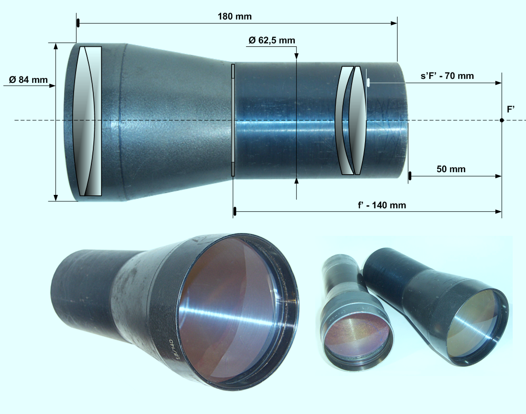

Cristian Monea a scris:
ce inseamna f=430/3,5 (din imagine)?
430 inseamna distanta focala a obiectivului
3,5 este indicele de diafragma sau altfel spus raportul dintre distanta focala si deschiderea maxima a diafragmei.
In cazul in care obiectivul nu este prevazut cu diafragma interna valoarea respectiva poate fi asimilata cu raportul focal (f/D)
Pentru cazurile in care aceasta valoare se exprima sub forma 1:3,5 este vorba despre deschiderea relativa a obiectivului (inversul raportului focal)
Sigur ca aceste obiective se pot folosi in diverse aplicatii.

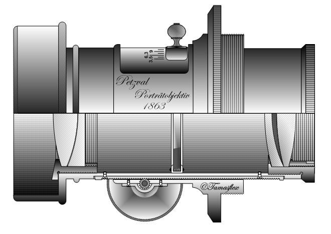

Obiectivul pe care il am are o lungime de 14,5 cm, iar pe el scrie ca distanta focala.......
Este vorba de un obiectiv de proiectie cinema tip Petzval.
Am si eu citeva. Odata am facut niste experimente cu obiectivul ca luneta si pina la grosismentul de 60 X nu am observat aberatii.
De fapt este primul obiectiv de fotografiat portrete de mare luminozitate calculat matematic!

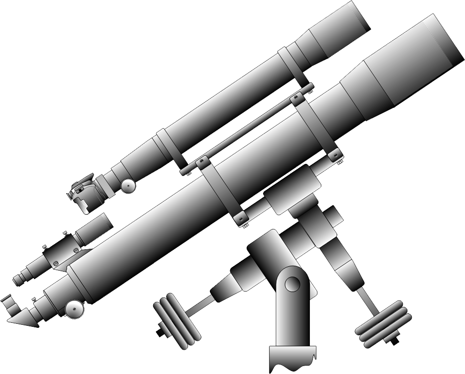

Am mai retusat desenul de mai sus.
 Marime fisier:  153.04 kb
 Vizualizat:  de 7006 ori
Andi
Data inscrierii: 10 Oct 2007
Mesaje: 1284
MesajTrimis: 13 Noi 2009 16:01 Download mesaj

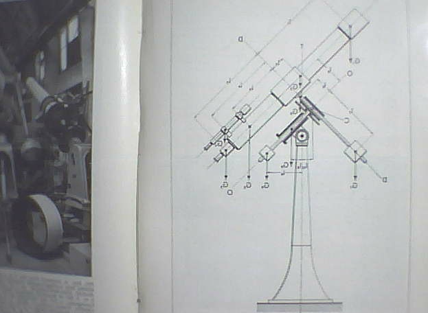

Cam ciudată "ecuatoriala"; mai ales axa de declinație! Rolling Eyes
tamasflex
Data inscrierii: 16 Iun 2006
Mesaje: 289
Localitate: Tg-Mures
MesajTrimis: 13 Noi 2009 19:03 Download mesaj
Andi a scris:

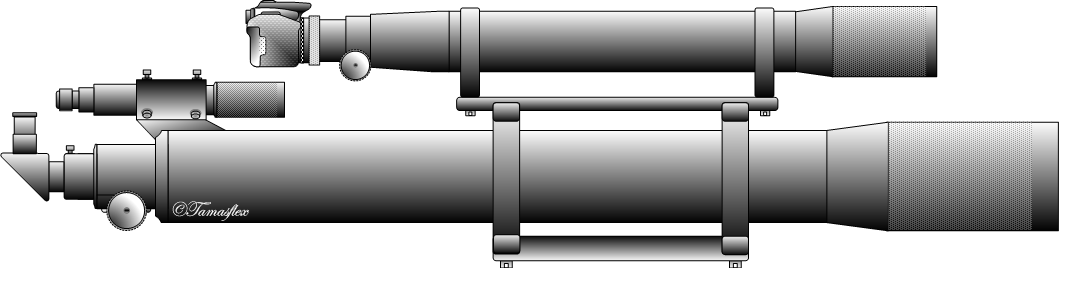

De ce este ciudata?
 Marime fisier:  201.29 kb
 Vizualizat:  de 6942 ori
Catalin Paduraru
Data inscrierii: 08 Mai 2006
Mesaje: 2302
MesajTrimis: 13 Noi 2009 19:35 Download mesaj
Fiindca in mod normal (cel putin cel actual) axa care este indreptata catre steaua polara nu este cea cu contragreutatea.
Numai bine!
MesajTrimis: 13 Noi 2009 20:07 Download mesaj
La monturile moderne, pe axa declinatiei se pune deobicei o luneta de vizare care sa ajute la punerea in statie. La o montura ecuatoriala bine facuta, contragreutatile de pe axa declinatiei nici nu prea ar avea la ce sa fie "contra" Smile
Andi
Mesaje: 1284
MesajTrimis: 13 Noi 2009 20:24 Download mesaj
Pe axa declinației contragreutățile "contrează" instrumentul!
Ca să nu fie nevoie de contragreutăți pe axa ascensiei, axa declinației trebuie să fie cât mai aproape de axa lumii.
