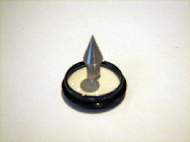

MesajTrimis: 21 Apr 2010 13:34 Download mesaj

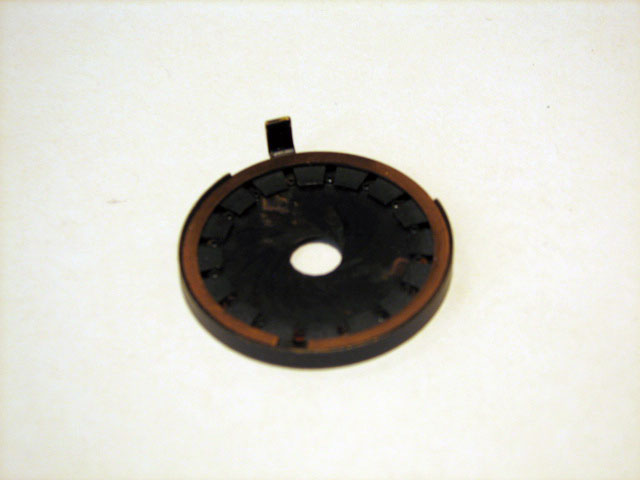

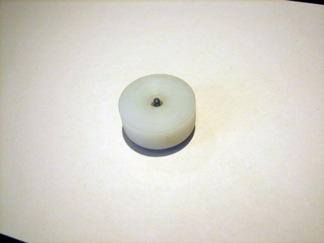

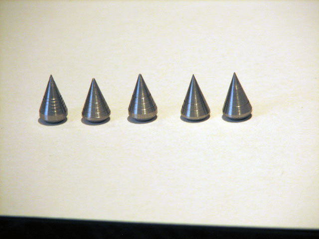

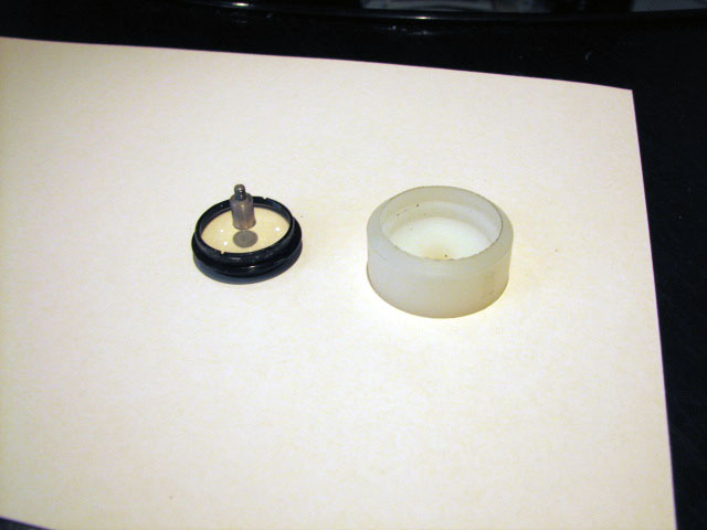

Postez cateva poze cu conurile - din INOX -, dispozitivul de montaj al surubului pe lentila L1, difragma (de la un obiectiv foto vechi).
Am si doua filtre H-alpha narrowband pe 1,25 " unul de 7 nm si unul de 35 nm. O sa incerc sa le folosesc cumva.
DIAFRAGMA
 Marime fisier:  33.66 kb
 Vizualizat:  de 7360 ori
MONTAJ 3
 Marime fisier:  36.73 kb
MONTAJ 2
 Marime fisier:  39.01 kb
MONTAJ 1
 Marime fisier:  38.2 kb
CONURI
 Marime fisier:  39.68 kb

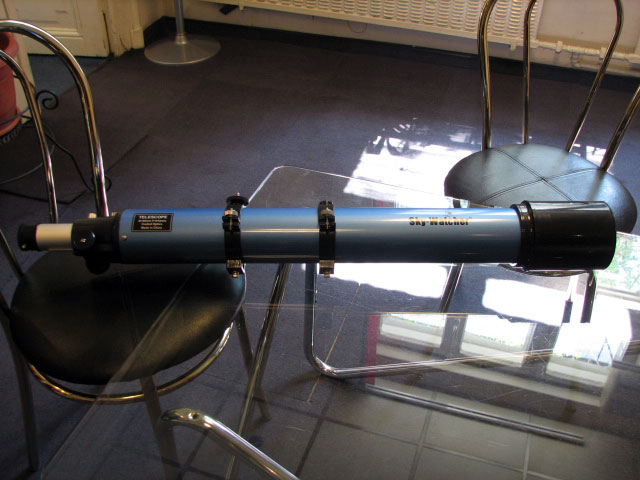

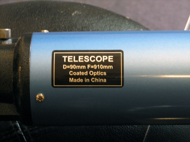

Luneta "sacrificata" pentru proiect: Do=90 mm, f=910 mm.
Lentilele L1 si L2 identice: f1=f2= 63 mm.
 Marime fisier:  49.6 kb
 Vizualizat:  de 7351 ori
 Marime fisier:  63.95 kb

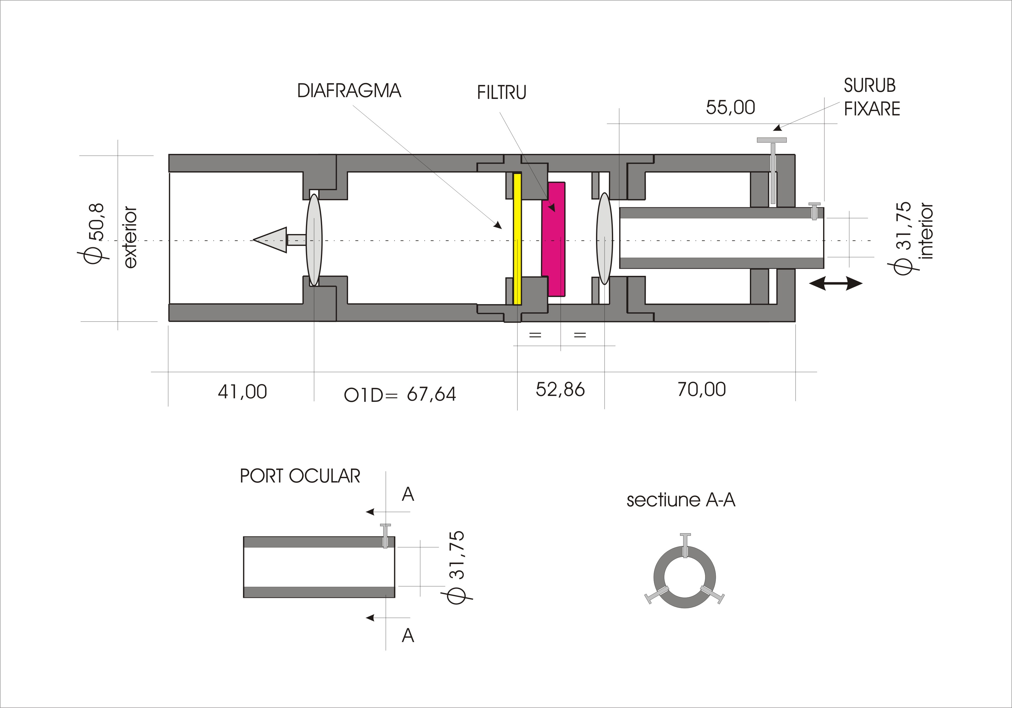

MesajTrimis: 21 Apr 2010 17:38 Download mesaj
Am stabilit si schema constructiva a aparatului.

MesajTrimis: 22 Apr 2010 00:04 Download mesaj
Mult succes în finalizarea proiectului! E foarte bine cã aveþi acces la un atelier mecanic ºi un strungar bun, e esenþial în orice proiect ATM.
O micã observaþie am: cota de 31,75 mm de la interiorul port-ocularului s-ar putea sã fie prea micã ºi sã aveþi dificultãþi la montarea-demontarea ocularelor diferite, am observat cã existã mici diferenþe de diametru chiar ºi la ocularele Hyperion, eu l-aº face la 31,8 mm, în special dacã instrumentul se încãlzeºte puternic, sã nu se gripeze barelul în portocular.

MesajTrimis: 22 Apr 2010 00:28 Download mesaj
Asa-i..si eu am observat asta la standardul de 2" (50,8mm). La portocular am folosit 51mm si merge perfect. Nu strica o mica toleranta mai ales daca nu vrei sa strici tubul ocularului Wink

MesajTrimis: 22 Apr 2010 00:43 Download mesaj
Unde se duce lumina reflectatã de con? Nu se reflectã în tub ºi pe lentile stricând imaginea? Question
Dan Vasiliu
Data inscrierii: 29 Iun 2009
Mesaje: 971
Motto: SI SEDES NON IS
MesajTrimis: 22 Apr 2010 09:09 Download mesaj
Cred ca diafragma lasa sa treaca numai ce trebuie din imagine. Am vazut pe un site ca unul din constructorii de coronografe a dat o gaura in tub in dreptul conului. A constatat ca asa elimina din caldura emisa de con si stabilizeaza curentul de aer din tub. Oricum o sa fac tot felulul de teste pana la faza finala. O sa postez concluziile.

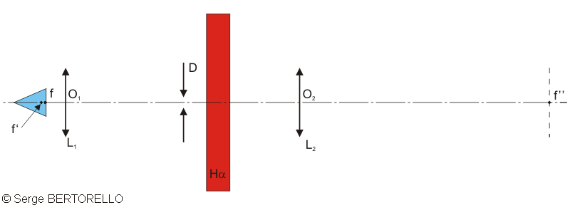

MesajTrimis: 22 Apr 2010 12:05 Download mesaj
Erwin uite explicatia francezilor:
"Le coronographe permet l'étude de la proche couronne solaire en dehors des éclipses. La figure 2 montre le schéma de principe, le filtre interférentiel est désigné par la lettre H.
L'image du Soleil est masquée par le cône C dont la base est placée sur le plan focal image de l'objectif O. Une première lentille L1 est située peu après, elle forme une image de l'objectif sur le diaphragme D. Il s'agit d'une pièce opaque dans laquelle on a percé un trou dont le diamètre est légèrement inférieur à la dimension de l'image de l'objectif. C'est donc sur cet élément de couleur noire que les rayons diffractés par le bord de l'objectif finissent leur parcours. Le reste du faisceau lumineux est filtré par H avant d'être récupéré par la lentille L2 qui l'utilise pour former l'image finale devant l'oculaire sur le plan P. Pour la photographie, c'est sur ce plan que la pellicule sera placée."

MesajTrimis: 22 Apr 2010 12:14 Download mesaj
Eu am o nelamurire in legatura cu amplasarea lentilei L2, nu imi dau seama de ce conform schitei facute de D-l Dan Vasiliu L2 eplasata la ~52 mm de diafragma, (zona unde se formeaza prima imagine) desi in teorie se spune ca L2 ar trebui sa fie montata la dublul distantei ei focale fata de zona formarii primei imagini. Va rog sa ma lamuriti, acum sunt si eu la faza in care fac proiectul si am ajuns in acest impas. Oricum o sa refac si eu calculele sa vad ce rezulta. Un sfat de la specialisti nu strica, asa cum ziceam eu la capitolul optica am doar notiuni elementare. Multumesc!

MesajTrimis: 22 Apr 2010 13:24 Download mesaj
Baza conului se afla in focarul f al obiectiului.
Lentila L1 proiecteaza imaginea obiectivului pe diafragma D. Deci: 1/f1=1/O1D + 1/OO1 => O1D
Diametrul imaginii formate in planul D este:
Di = O1D x Do / OO1
unde: Do = diametru obiectiv, OO1 = f + 7,5 mm (constructiv).
Se alege o valoare a diametrului diafragmei D inferioara valorii Do.
Se determina pozitia f' - imaginea virtuala din f produsa de lentila L1.
1/O1f' = 1/f1 - 1/O1f => O1f' => f'f
Se doreste ca aceasta imagine virtuala din f' sa fie proiectata de L2 in f'' cu un factor de marire = 1. Asta inseamna ca L2 trebuie amplasata fata de obiect (imaginea virtuala din f') la o distanta dubla fata de focala f2. Trebuie insa tinut cont de filtrul F (care are grosimea e). Consideram o lama de sticla cu fetele paralele.
E= e x (1-1/n) unde n=1,5 (indicele de refractie)
Calculam fO2 = 2 x f2 -f'f + E => fO2 => ff''
Distanta DO2 = fO2 - 7,5 - O1D
Imaginea finala se formeaza la distanta ff'' de focarul obiectivului lunetei si va avea marimea determinata de L1:
G = O1f' / O1f
Eu zic ca am calculat bine Rolling Eyes

MesajTrimis: 22 Apr 2010 13:34 Download mesaj
Da, e clar, eu ma raportam la imaginea obtinuta la diafragma, nu la imaginea generata de diametrul conului (f'). Multumesc!
