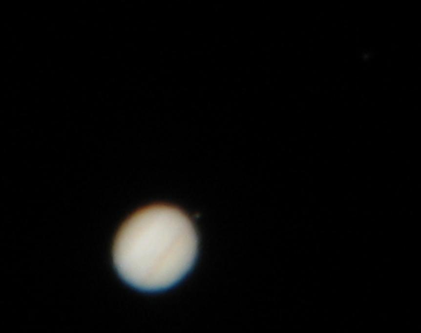

M-am chinuit azinoapte sa pozez Jupiter. Din peste 60 de poze, asta cred ca este cea mai reusita. Totusi, nu sunt multumit deloc. De ce au iesit asa prost detaliile ?

HoO_Germany
Data inscrierii: 13 Mar 2006
Mesaje: 1260
MesajTrimis: 13 Iun 2007 15:01 Download mesaj
Depinde cum ai castigat aceste poze (cred ca le ai facut cu un Dobson) nu ai prea multa posibilitate a primii poze mai bune. Treaba este ca si la planeta unde ai relativ destula lumina, trebue sa fii motorizat. Si ca ai facut cu Dobsonul fara motor, tu nu ai posibilitate a "sta" mult la imagine.
Poate incerci sa faci o poza prin metoda "proiecte oculara" aici poate iti iese ceva mai bine.
Dar totusi, bine ca incerci si culegi experienta Smile

Catalin Paduraru
Data inscrierii: 08 Mai 2006
Mesaje: 2286
MesajTrimis: 13 Iun 2007 15:30 Download mesaj
Forever_Man a scris:
Fiindca nu ai experienta in domeniu Smile Mai intai ar trebuie sa ne zici cum faci tu pozele si dupa putem sa iti ziceam unde gresesti. Dintr-o poza cum vrei sa te sfatuiesc?

Forever_Man
Data inscrierii: 04 Iun 2005
Mesaje: 1924
Localitate: Europa, Călărasi
MesajTrimis: 13 Iun 2007 15:51 Download mesaj
Pun aparatul in fata ocularului, si incerc cu tot felul de optiuni. Mai intai am focalizat, astfel incat sa se vada cat mai bine in ecranul aparatului. (Canon A530). Modific si ISO de la 80 la 800, timpul de expunere l-am folosit intre 1/5 pana pe la 1/50. Am facut si cu zoom 4x (cum este si poza aceasta). Ocularul a fost cel de 10mm.
florin_astro
Data inscrierii: 01 Oct 2006
Mesaje: 261
Localitate: Tg.Mures, Romania
MesajTrimis: 13 Iun 2007 17:42 Download mesaj

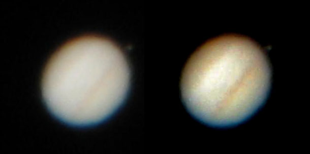

Daca ai facut o singura imagine, aceasta nu va fi suficienta pentru a scoate in evidenta detaliile de pe planeta. Incearca sa faci mai multe fotografii, apoi acestea sa le prelucrezi intr-un soft specializat (rotire, redimensionare) apoi cu un soft gen registax sa le suprapui. Dupa aplicarea filtrelor aferente vei fi uimit de ceea ce o sa obtii. Daca ai nevoie de mai multe sfaturi iti pot sta la dispozitie. Am incercat sa prelucrez putin imaginea ta in photoshop prin modificarea contrastului, restabilirea curbelor de intensitate si nivele de culoare. Rezultatul in atasament. Cam atat se poate scoate de la o singura imagine. Deja la mai multe cadre mediate, va fi alta poveste. Succes in continuare.
