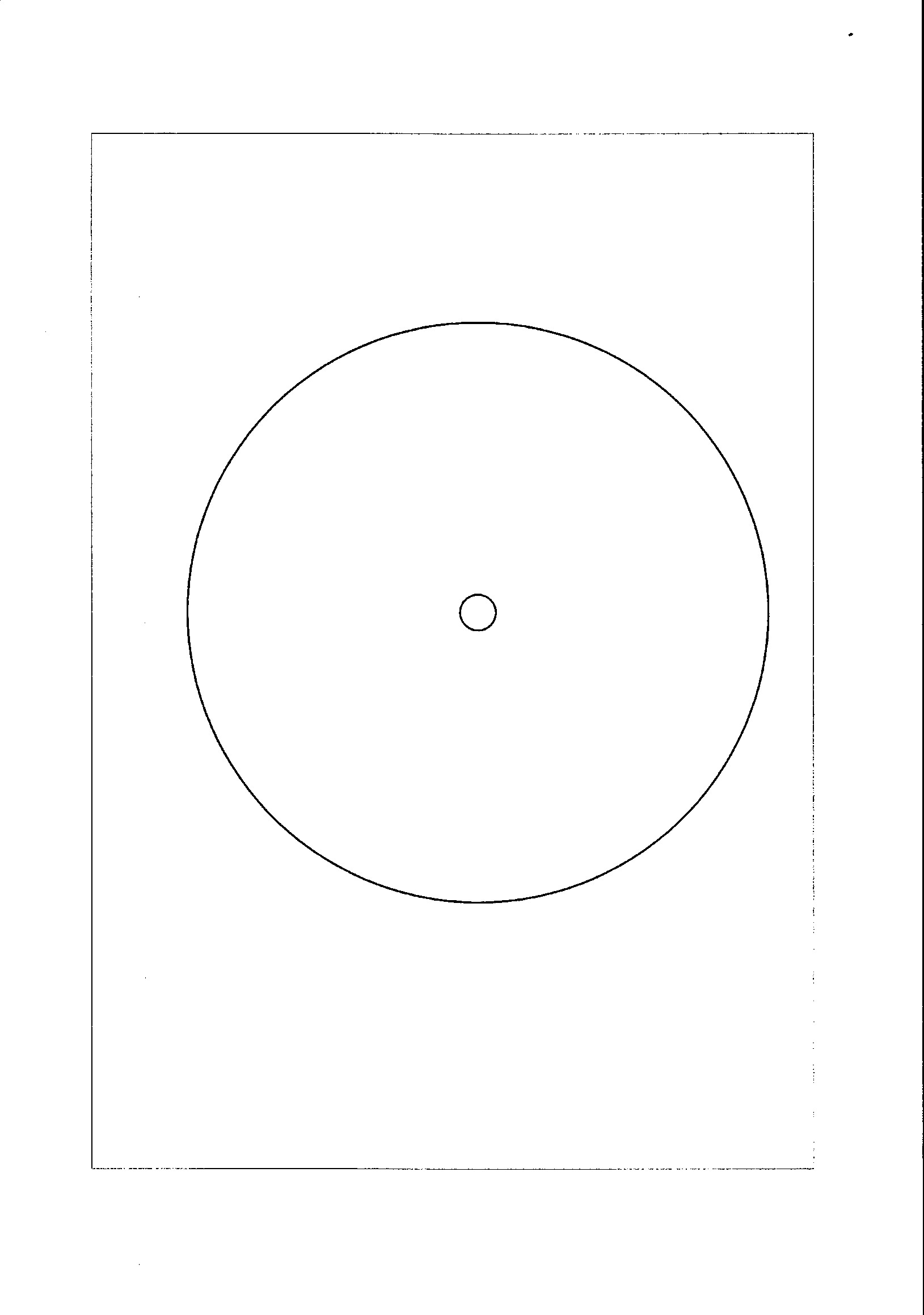

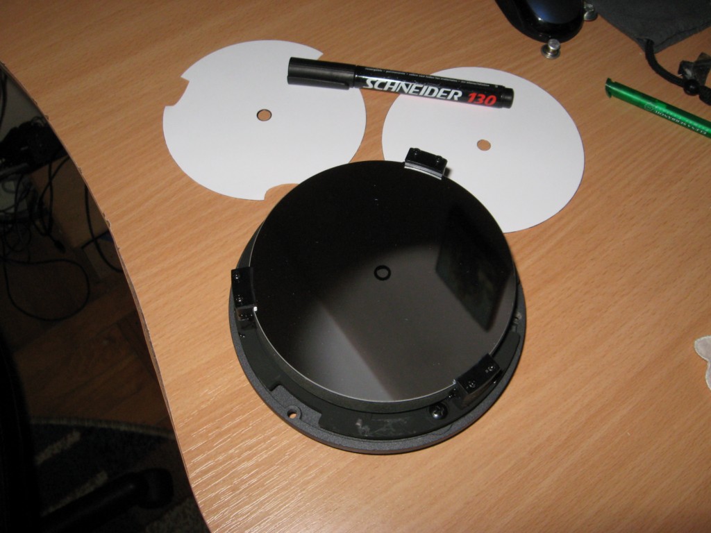

Asa este ,desfiletezi suruburile notate cu '3',scoti primara cu tot cu barilet,desenezi in Autocad doua cercuri concentrice de 130mm si unul de 8mm,listezi opera pe un carton,decupezi cerculetul de 8 mm si apoi cercul de 130mm,faci decupari in dreptul celor 3 cleme de prindere ca sa nu te deranjeze,aplici sablonul pe oglinda,il centrezi fara sa zgirii oglinda si tinindu-l apasat trasezi cerculetul de 8mm cu marker de caliatate.
Cit despre Baader laser coli,al meu este superb,colimarile facute cu el la reflectoare sint identice cu cele facute cu chesire si confirmate de testele pe stea.

Uite sablonul,si 8mm minus grosimea virfului de marker este suficient ca tu din reglajele secundarei sa pui spotul laser in mijlocul acelui cerculet.
p.s.NU umbla la reglajele colimatorului daca este nou,Zoth are destula experienta si cunostinte sigure despre optica ca sa faca un astfel de reglaj.
