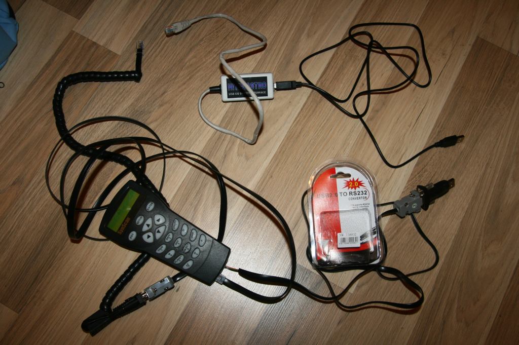

Are vreo importanta ce fel de USB- Serial este utilizat?
Ca eu ma chinui de vreo 2 zile si imi da eroare de time out, desi toate conexiunile is bine facute, testate si totul pare a fi in regula. Folosesc un adaptor PL-2032 de duzina. Asta o fi problema?
Montura e tot HEQ5 SynScan v 3.27.

Salut Bogdan,
din nefericire nu toate functoneaza, dar imi dai o idee si astfel solicit ajutorul vostru, cei care folosesc adaptoare usb-serial sa ma informeze care model functioneaza, pun de un topic gen sticky in care sa nu se poata posta... cred ca astfel protejam informatia sa nu dispara in intrebari si raspunsuri.
Deci daca vreti sa contribuiti atunci va rog sa imi comunicati pe pm nume, fabricant, model, de unde l-ati achizitionat poate pretul ar fi si el bun daca va mai amintiti

eu am cumparat un adaptor USB-Serial de la Telezimex, nu imi aduc aminte numele fabricantului, eventual ma uit diseara, merge fara probleme cu eqdirul de la hitec astro.

Adaptorul folosit e facut de Intex si modelul e PL-2032, si costa 27 lei.
Auriga, daca ai putea sa postezi modelul care functioneaza si de unde poate fi procurat, as fi recunoscator.

Nu fofosesc EQDIR. Vreau sa interfatez laptopul cu controllerul SynScan deocamdata. Cablul este facut exact dupa manualul de utilizare al controllerului.

usb adapterul e pentru synscan cu pc-direct, intr-adevar, merge si asa, dar nu mai folosesc acum devreme ce merge direct prin eqdir.

Ar fi si solutia prin EQDirect, dar deocamdata vreau prin SynScan ca nu mai am lichiditati sa achizitionez adaptorul de EQDirect. TOtusi, ramane valabila intrebarea legata de ce adaptor USB-Serial folositi ca banuiesc ca problema de comunicatie e tot aia indiferent ca se merge prin EQDirect sau prin SynScan.

Dap, problema e de la adaptorul USB-Serial....Am pus pe portul serial al desktopului si merge de sfaraie. Am gasit la itacom adaptorul minune la 47 de lei...cred ca despre acela e vorba.

bine ca ai rezolvat,
pe adaptorul meu nu scrie nimic, retineam bine ca e noname Smile
daca tot am irosit un cadru: in partea de sus traseu usb - eqdir - montura, in partea de jos usb adaptor - synscan - montura, ambele merg ok.

Va salut! Va rog sa-mi dati niste indicatii! Am un controller ptr NEQ 5 la care s-a spart display-ul.
Ce-mi trebuie sa pot face ghidajul prin laptop sau laptop si controllerul meu fara display?Multumesc!
Mesaje: 2164
MesajTrimis: 19 Oct 2011 14:31 Download mesaj
salut, pai cum se vede in poza de mai sus, un adaptor serial - usb ce o sa-l legi la controller, pentru detalii cum sa legi adaptorul usb-serial la controller gasesti schema in manualul Synscan de la Synta (de ex. aici in Appendix B).
