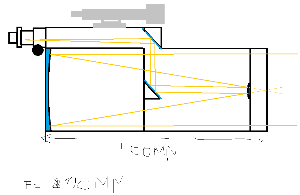

Am incercat sa fac si asta.Din proprie experienta am aflat ca,cu cat pun mai multe lentile una peste alta,focala scade.Deci cu 2 lentile vad mai mic decat cu trei.Iata ce a iesit.Scuze,la pentaprisma o sa ma mai gandesc.
AA si ceva ce mia mai trecut prin cap dar cred ca e deja inventat Embarassed

Lentilele redresorului vin montate in locul ocularului. dupa aia vine pentaprisma iar ultimul e bineinteles ocularul dar montat neaparat mai departe de lungimea focala a redresorului. Pentaprisma oricum lungeste drumul optic asa ca nu ar fi o problema. Ce e fain la treaba asta e ca poti obtine grosismente diferite cu acelasi ocular, doar modificand distanta dintre redresor si ocular si apoi refocalizand din focuser fireste.

dyazzz, tocmai cand te laudam mai tare nu ai tinut cont de ceea ce iti spusese putin mai devreme dragos.n:
O secundara sferica la newton, indiferent ca e schimdt sau mak cred ca este exclusa. Ia o lentila de ochelari, priveste piezis pe ea, si vezi cum se raflecta obiectele.

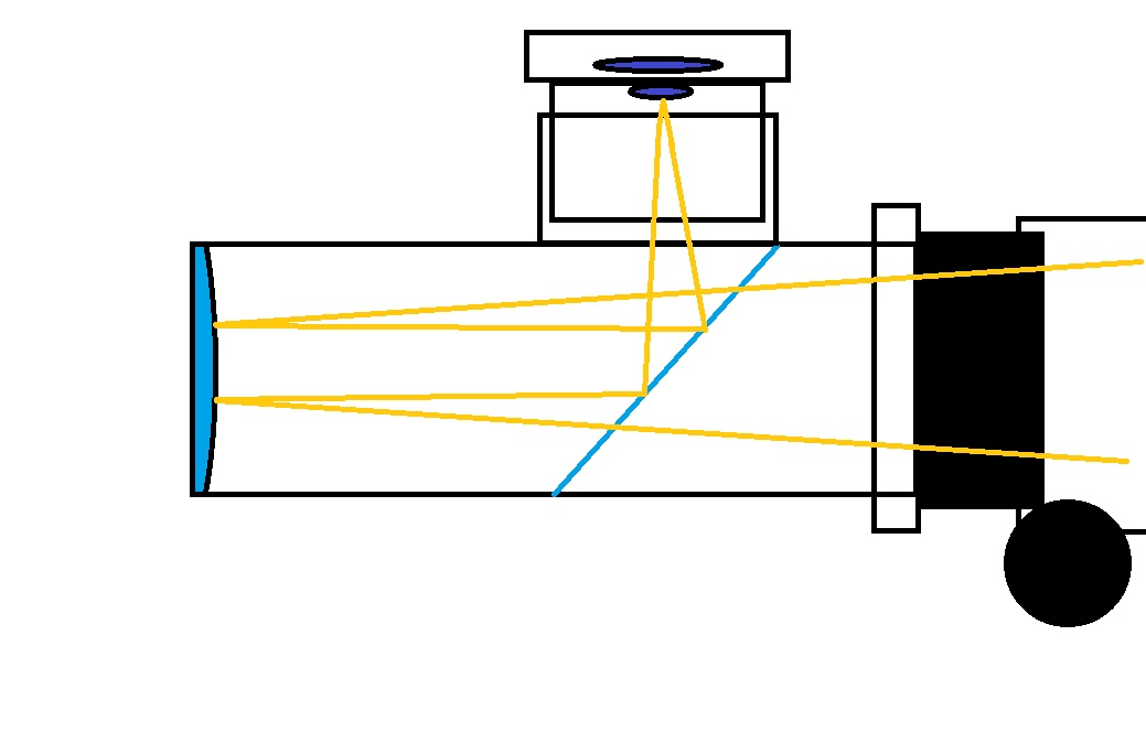

Va mai stresez cu o idee care mia venit in timp ce cautam sistemul de lucru al aparatelor DSLR si SLR.Adica eu asa inteleg oglinda de la DSLR.
Se vede si pe LCD si in vizor.Credeti ca asta ar merge?Scuzatima daca va stresez,dar am o presimtire ca ceva tot va iesi din ideea asta.

Bravo pentru mintea iscoditoare!
La unele din copiatoarele foarte vechi cu zoom se găsește o oglindă convexă de diametru potrivit pe care ai putea s-o folosești pentru testarea conceptului... cel puțin pe un banc optic improvizat. Ar mai fi niște oglinzi pe care le folosesc dentiștii, se găsesc la magazinele de instrumente medicale, dar au diametru puțin prea mic, sub 1", nu costă mult 5-10 lei și poți testa ideea cu ele, să vezi practic dacă obții sau nu efectul dorit.
Indiferent că obții sau nu vreun rezultat, faptul că te preocupă asta te va face să studiezi și să înveți din ce în ce mai multe, ceea ce e lăudabil. Smile
