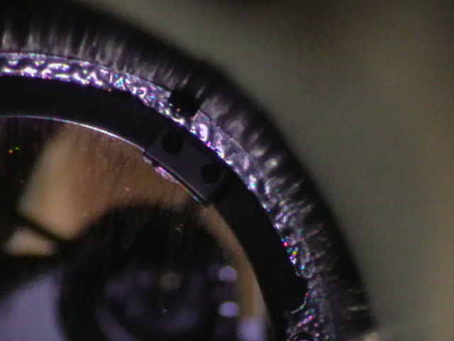

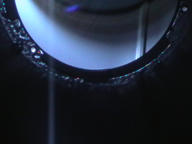

Aaaa.....deci.Azi am descoperit ca o clema de la primara nu este in contact cu oglinda,adica nu sta peste ea.Sau cel putin asta sugereaza.In poza poate gasiti mai multe detalii.Ce este de facut?Trebuie sa dau primara jos si sa o montez mai bne?Sau o las in pace?Si din testele pe care leam facut ca pe astrobaby,secundara nu a iesit prea sferica.Ceva mai elipsa.Dar nu exagerat.
Clipsul care nu este prins bine
 Marime fisier:  116.15 kb

Clips prins bine,lafel este si celalalt
 Marime fisier:  116.94 kb
 Vizualizat:  de 5526 ori
