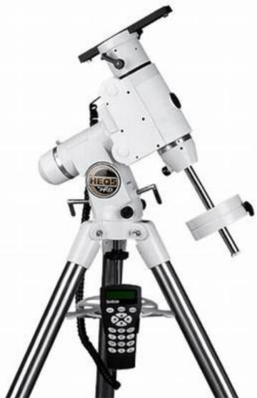

Uite vezi, oamenii care comunica, ii se pot fie ajutat Smile
Dupe ce scrii, mi-am dat si eu seama ca te intereseaza cel mai mult un telescop "planetar". Si ca tu spui ca mergi prin tara, si la munte si in orasi, asa ca un sisetem Cassegrain (ori Mak- ori Schmidt) ar fii cel mai bun pentru tine. Eu as prefera un sistem Mak-Cassegrain, ca sint calitativ mai bune ca acele Schmidt (daca erau Schmidt Cassegrain originale cum s-au intenvtat, atunci si ele erau bune).
Sa raminem la un Mak-Cassegrain. Aicea se pune intrebarea, cit vrei sa investezi, dar de asta se poate discuta mai tirziu.
Sa raminem la montura ecuatoriala, acesta exista deja buna destul pentru asa un Mak-Cassegrain si daca ai vrea sa aiba si electronica, s-ar putea vorbii de o montura HEQ5 GOTO.
Asa o montura iti da posibilitatea a transpora-o totusi ca are deja complet 13 kg plus amindouo contragreutati care au si ele 10 kg (pentru un Mak-Casegrain ti-ar trebuii numai 1x contragreutate de 5kg- vizual).
Actual costa asa o montura cam 950 Euro.
Un Mak-Cassegrain rusesc de 6" cum se vede ma jos, costa actual 1100 Euro.
Acest telescop are componente de o calitate foarte mare cum, oglinda primara este din Sital (componenta vest se cheama Zerodur). Calitatea oglindei este L/10 ptv vawefront la 632,8nm si retusata manual contra Coma. Focusser-ul merge absolut fin si fara shifting (adica fara joc si fara ca oglinda se misca dintr-o parte in alta, cind cauti focuspunct).
Asa un telescop iti arata si luna, si soarele (NUMAI cu folia solara, sau filtru solar pentru obiectiv!!!) si planetele.
Ca sa ai o idee ce ai putea vede la planete fotografic, aici un link la o poza, facuta cu asa un telesop Mars http://www.hoo-germany.de/bilder/Mars_03.jpg
Acuma depinde cum ai putea transporta echipajul (fara masina este neposibil) asa un ehipaj este inca transportabil si bun, si merge si sa-l folosesti fotografic.
Robert
Montura ecuatoriala HEQ5 PRO GOTO
