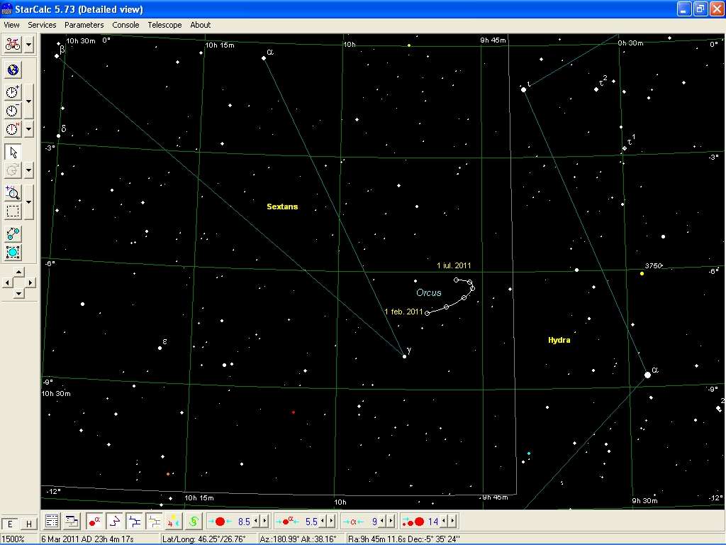

(90482) Orcus intre 1 feb. - 1 iul. 2011., magnitudine 19.2 - 19.3:
(90482) Orcus 1.02-1.07.2011, magnitudine 19.2 - 19.3

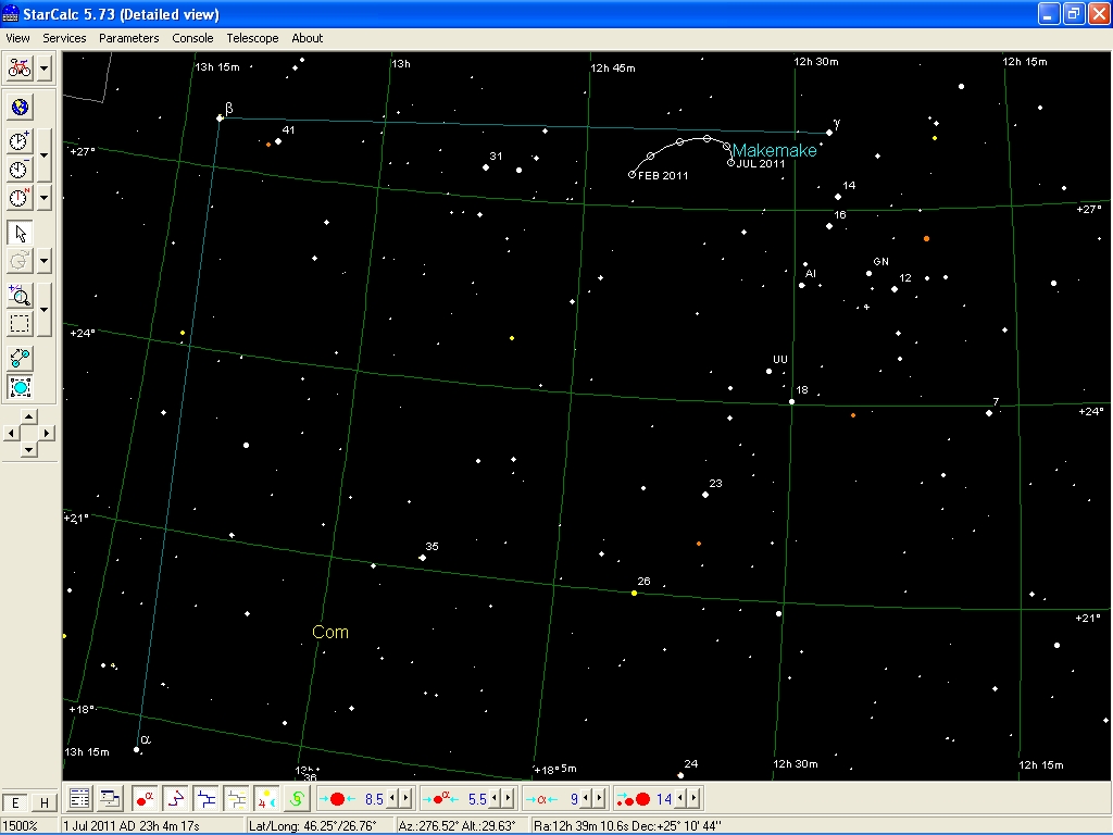

(136472) Makemake intre 1 feb. - 1 iul. 2011., magnitudine 16.9:
(136472) Makemake 1.02-1.07.2011, magnitudine 16.9

(136108) Haumea intre 1 feb. - 1 iul. 2011., magnitudine 17.3 - 17.4:
(136108) Haumea 1.02-1.07.2011, magnitudine 17.3 - 17.4

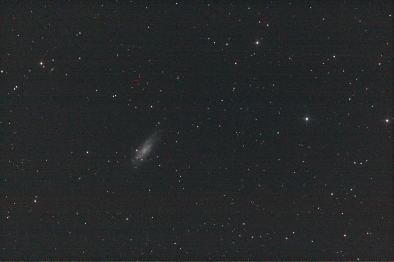

Iata-l pe Makemake trecand prin Coma Berenices, aproape de NGC4559.

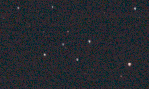

Expuneri din doua seri:
24 aprilie, 02:04 TLR. Astrometrie: makemake 12:36:08.0, 28:11:12.0, rez. 0.48", 0.72". Xephem spune 12:36:07.96, 28:11:13.3. 5 x 300 secunde, 8" F/5, canon 400D, iso 1600
25 aprilie, 01:29 TLR. Astrometrie: makemake 12:36:03.9, 28:11:15.9, rez. 0.84", 0.73". Xephem spune 12:36:04.25, 28:11:15.6. 6 x 300 secunde, 8" F/5, canon 400D, iso 1600
E detectabil si in subframe-uri. Scuze pentru poze, sunt prelucrate cam la repezeala.
PS: pe langa zeul polinezian, makemake e un typo pe care il fac frecvent invocand comanda "make". Programmer joke Smile
PPS: daca vrea cineva sa se joace de-a astrometria, pot sa-i pun la dispozitie imaginile dupa calibrare.
136472 Makemake si NGC4559

deplasarea intre cele doua nopti
 Marime fisier:  323.19 kb

MesajTrimis: 26 Apr 2011 19:28 Download mesaj
Pai esti mai tare decat sabia lui Zorro !
Felicitari !
Ce distanta unghiulara a parcurs mititelul in rastimpul dintre cele 2 sesiuni de imaging ?

MesajTrimis: 26 Apr 2011 19:54 Download mesaj
Nu pot momentan sa masor din poza, dar daca iau de buna valoarea lui MariusP de 0.042"/minut, sunt 59.010". Foarte din avion (adica din gimp) sunt 44 pixeli dif. pe axa x si 1 pe y. 44 * 1.17 arcsec/pixel cat am eu rezolutia = 51.5", adica aproape exact Razz

Ma alatur si eu felicitarilor. Una e sa fotografiezi un obiect deepsky care sta acolo cuminte de mii de ani si va mai sta inca mii de ani si a fost fotografiat si rasfotografiat si alta e sa prinzi "din zbor" un obiect asa de eluziv ca MakeMake Smile Te poti apuca de tinerea sub observatie a asteroizilor. Cool
Mesaje: 4386
MesajTrimis: 27 Apr 2011 09:05 Download mesaj
Felicitari cmatei! Foarte clar si coincide perfect cu efemerida data de StarCalc. In filmuletul format din cele 2 cadre ai stele cu magnitudinea fotografica peste 19.5.
Laurentiu a scris:
Din StarCalc imi da si mie o deplasare de 50" de arc (edit: pe 24 si 25 aprilie deplasarea era de 0.035"/min, nu 0.042"/min, deci distanta unghiulara intre cele doua pozitii este 49.18").
cmatei a scris:
Multumesc, dar sa nu exageram Smile E o premiera sigur pentru mine, insa.
Nu exageram deloc, chiar e o premiera, cel putin pe forum. Este cel mai indepartat obiect din sistemul solar, aflat la 51.5 UA de Pamant, surprins intr-o fotografie publicata pe forum!
