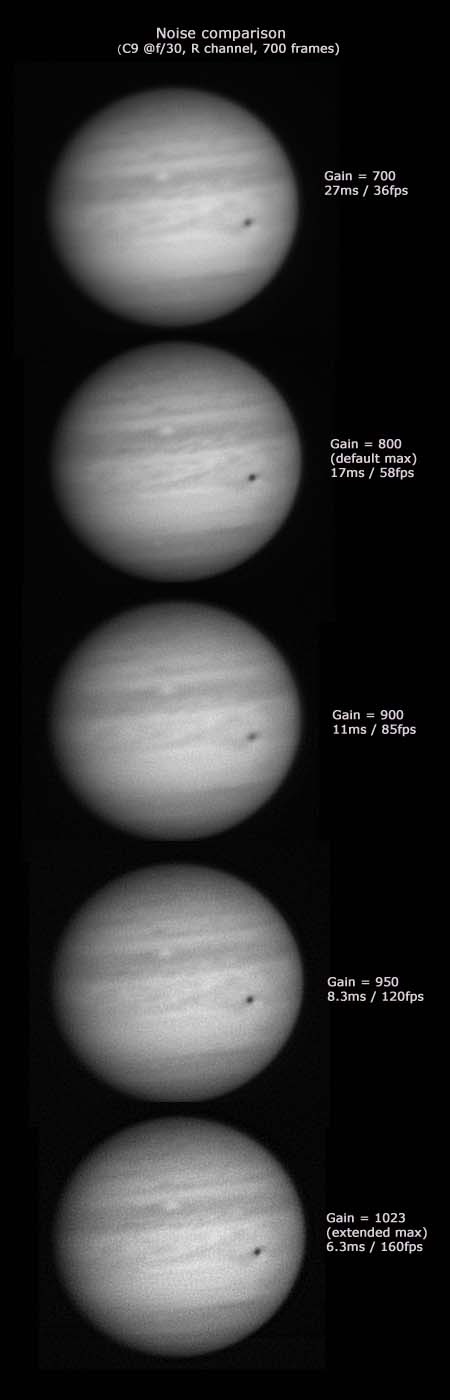

LE:
http://www.astronomycamerasblog.com/2010/1...ny-icx618/
http://www.wonderplanets.de/Misc/Basler/ace_noise_test.jpg

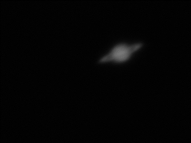

16 martie, pe la 22:30. Asta e printre foarte putinele cadre (vreo 10 din 2000) in care se distingea cat de cat Saturnul. Cadrul este intreg, compresia jpeg a mai amplificat zgomotul, in TIFF e mai curata.
Saturn, focala 4400mm, cred ca 100fps (nu sunt sigur de asta), cam umezeala si cam nori, multe turbulente, aclimatizare minimala.

Cred ca iti scapa ceva, eu cu Neximage obtin cadre mai bune, chiar pe vreme rea. Treaba cu jpeg-ul am observat-o si eu.
Daca ai focalizat bine, nu ramane sa ma gandesc decat la aclimatizare si curentii datorati observarii din balcon. Ar mai fi si povestea cu lipsa tubului primarei, dar influenta ar trebui sa se simta catre exteriorul campului.
Basler asta cat de mari are pixelii? Era pe undeva o relatie care dadea raportul focal minim in functie de dimensiunea pixelilor, dar nu imi amintesc exact, 5,2 inmultit cu dimensiunea pixelului parca.

Asa cum am zis si pe threadul cu cass-ul pana nu il scoti afara si il lasi la fezandat 1-2 ore nu iese mare lucru...asa cum se si vede in poza de mai sus.
Specificatiile camerei ar fi: senzor 1/4", rezolutie 659 x 494, pixel 5.6 x 5.6 um. Conform relatiei de care zici: 5.2 x 5.6 = 29.12. Ce sa insemne acest lucru ca nu imi dau seama?

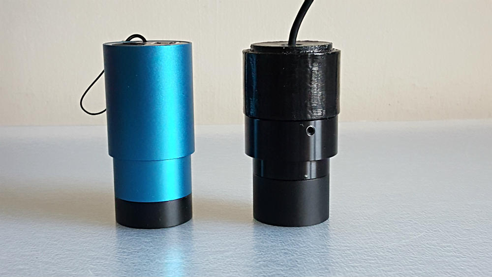

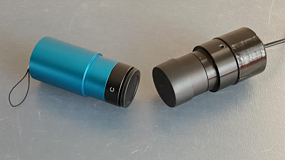

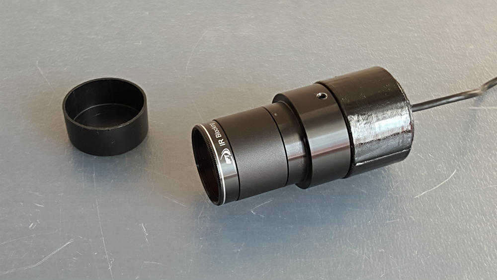

Reactivez acest topic, cu permisiunea initiatorului (sper Smile ) pentru a va prezenta doua camere cu care se pot lua imagini destul de faine la planete, sau orice altceva in afara de stele si DSO.
Este vorba despre o camera web adaptata pt astro si una special conceputa pentru imagini planetare si/sau autoguiding. Ambele se conecteaza pe USB 2.0 la calculator (PC/Laptop).

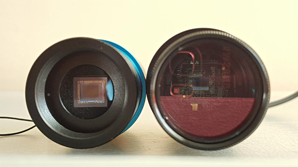

Webcamul este un MS Lifecam Cinema HD, cu senzor OV9712, de la care am pastrat doar "miezul", adica montajul cu senzor, carcasa si cablu, pe care l-am montat apoi intr-un barrel (nas, picior, cum vreti) de ocular pe 1.25"; apoi barrelul l-am fixat intr-o cupla (mufa, iesire..) de 1.25" de la un filtru polarizor care oricum era prea scurta, dar aici s-a potrivit la fix; dupa care i-am conectat o extensie de 1.25" cu filet M28 la un capat, iar la capatul unde ramasese barrelul liber am imbracat-o cu doua semi-carapace printate 3D; la final i-am adaugat filtrul IR-cut pentru a taia glare-ul specific in infrarosul apropiat. Nu in ultimul rand, i-am inecat LED-ul albastru extrem de suparator in niste oja neagra Very Happy
Ce stie sa faca:
- poate filma HD (1280x720) cu 10 fps, sau VGA (640x480) cu 15 FPS (pe Win7, cu driverele originale la zi, cu SharpCap 2.8 si USB2.0 atat am reusit sa obtin.. "uncompressed", cica),
- reda imagini destul de bunute la Luna si planete,
- merge folosita si pe post de guide-cam dar cu stele mai stralucitoare (maxim pana pe la mag +4 -- +5 cu o lunetica de 50mm)
- poate fi conectata la telefonul mobil prin OTG si pusa la orice lunetica cu iesire pe 1.25" pentru un pic de spionat ad-hoc Wink
Ce nu m-a impresionat:
- sensibilitate cam mica
- senzor cam putin fidel
- zgomot cam mult
- rata de transfer a cadrelor cam micuta
- imagine cam soft

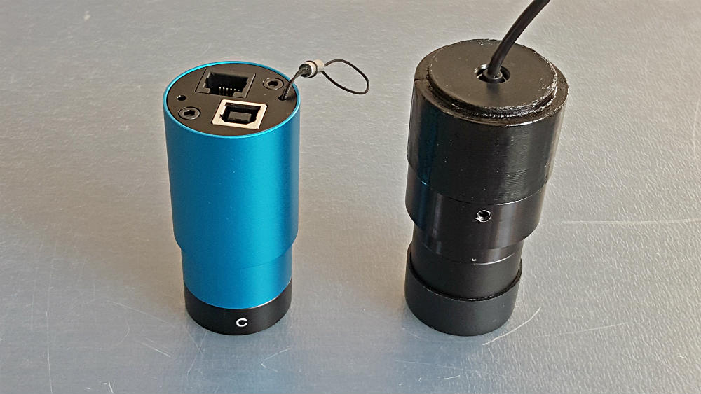

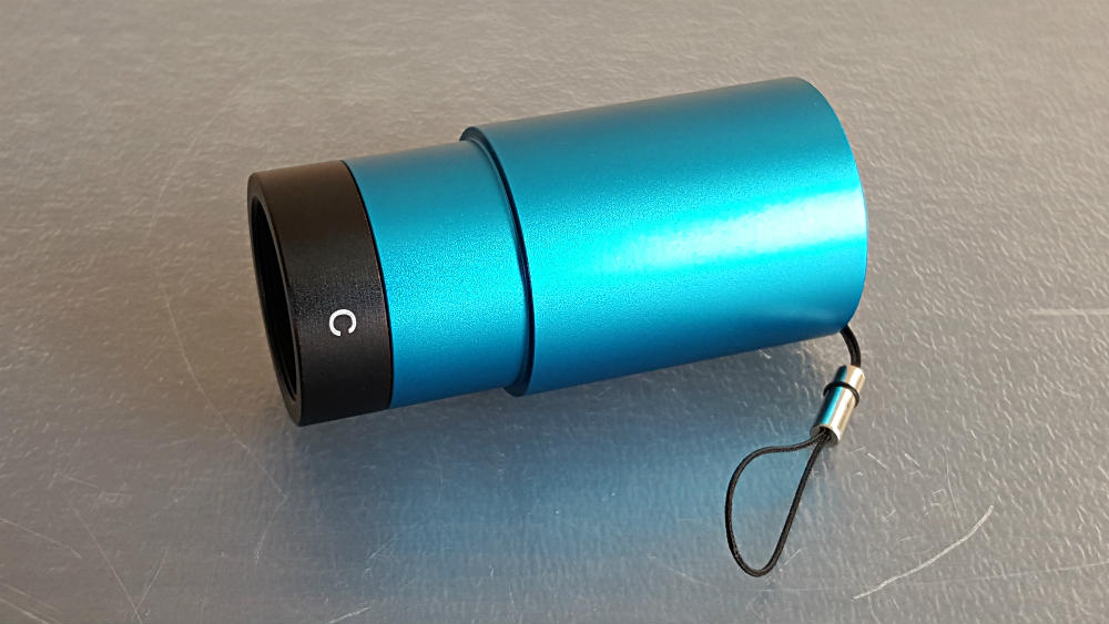

Camera planetara este un RisingCam de la RisingTech (desi SharpCap o vede ca ToupTek sau asa ceva - chiar par a fi identice), cu senzor IMX224mc; e pe standard 1.25" nativ, dar filet C-mount la capat plus o fereastra optica ce nu filtreaza IR, doar sa nu se puna impuritati pe senzor; vine cu extensie 1.25" cu filet C la capatul dinspre camera si filet de filtre M28 la capatul dinspre obiectiv/telescop.
Ce stie sa faca:
- filmeaza HD+ (1280x960) la 26 FPS, sau VGA (640x480) la 53 FPS - par sa fie reali, am comparat cadru cu cadru in V-Dub si Registax si nu le dubleaza
- reda imagini mai bune decat Lifecam-ul - mai fidele si nu asa soft
- permite gain mult mai mare decat webcamul, iar nivelul de zgomot e mult mai redus
- poate fi folosita si pe post de guide-cam, avand port dedicat pentru aceasta (mufa RJ12 pt comunicatia cu montura)
Ce nu stie sa faca:
- cartofi prajiti Laughing
- nu are racire
- cam lung nasul de 1.25", mai ales in configuratia cu extensia din pachetul standard - dar poate fi pacalita, daca montezi filtrul IR-cut in nasul diagonalei; asta nu e neaparat un impediment daca iesirea din telescop e mai mare decat diametrul exterior al nasului camerei
- din cate inteleg nu permite utilizarea functiei ROI pentru cresterea FPS-ului, ca cele de la ZWO - desi in SharpCap merge acea functie pt achizitia de imagini, insa nu face ceea ce ar trebui.
Intrucat mi-a sosit cam tarzior cea de-a doua camera, nu am mai prins fereastra suficienta pentru a face teste ca la carte pe planete. Sper sa mai prind o ocazie pana se duce sezonul, daca nu - ramane sa ma bazez pe vechea noastra prietena (Luna). Momentan am facut doar asa, o mica proba, quick & dirty, fara tracking, din casa, nu se pune Smile desi pasii de prelucrare si parametrii achizitiei au fost cat de cat controlati - si tot s-au vazut diferente clare - dar inca nu am sa postez rezultatele, neconsiderandu-le suficient de graitoare.
Sper sa revin cat de curand cu noi amanunte si imagini despre comparatia intre cele doua camere.
