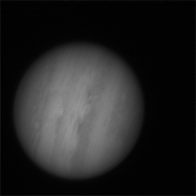

Am descarcat de aici arhiva http://www.cloudynights.com/ubbthreads/sho...ll/fpart/1 . E interesant de jucat cu filmele mai ales daca nu ai asemenea scule si vrei sa vezi cam ce inseamna prelucrearea materialului generat. Dar nu asta m-a impresionat ci ce poti sa faci in tabul Wavelet, cu sliderele alea multe si mici din stanga. Dupa ce am rulat oarecum automat pe versiunea IR am obtinut o imagine fara zgomot dar foarte soft, detaliile se puteau dabea ghici (poza 1). Insa cand am tras de slidere era sa cad jos de pe dusumea (poza 2). Mai apare ceva noise dar cu grija cred ca putem scapa de el.
Rezultat dupa rularea registax pe auto
 Marime fisier:  7.15 kb
 Vizualizat:  de 8364 ori

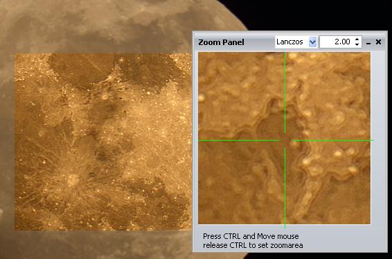

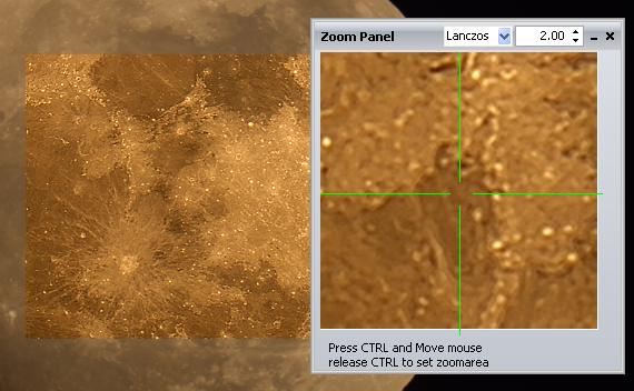

Am făcut 2 filme la un interval foarte scurt de timp, folosind exact același echipament și aceleași setări. Primul film mi-a ieșit foarte clar și bogat în detalii, iar al doilea cu mai puține detalii. Probabil am prins o fereastră scurtă cu turbulențe foarte mici.
Dacă introduc în RegiStax 6 primul film, obțin, așa cum mă așteptam, o imagine de calitate bună. Iar al doilea îmi dă o imagine cu mult mai puține detalii. Dacă mă uit atent, observ că detaliile sînt dublate. Cel mai probabil, RegiStax încearcă să suprapună cadre care nu se pot suprapune perfect. Eu mă tot uit la parametri ca mîța-n călindar și trăiesc cu senzația că aș putea controla acest fenomen, dar nu știu cum. Am citit o grămadă de documente despre RegiStax, dar nu m-am lămurit. Știe cineva cum pot elimina cadrele care dublează detaliile? Ilustrarea problemei, în imaginile de mai jos.
Filmul nr. 1. Imagine ne-dublată, cu detalii bogate

Filmul nr. 2. Imagine dublată, detalii estompate

La luna merge bine algoritmul de aliniere in cadrane 3X3. Apoi bifezi predict tracking in fereastra de dupa aliniere inainte de stackare efectiva.
