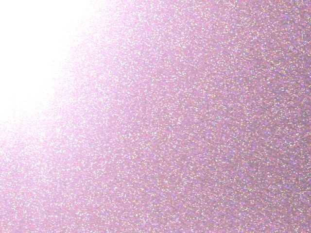

Folosesc webcam-ul pentru ca il pot pune in "prime focus" si pot face cu el expuneri oricat de lungi doresc....bineinteles limitate de zgomotul termic : iata cum arata o expunere de 1.5minute cu capacul pus Shocked .Pata alba din stanga sus este datorata caldurii generate de un cip apropiat - amplificatorul . Pentru a avea rezultate mai bune va trebui sa racesc ansamblul... am comandat elemente Peltier si sunt pe drum. Sapuniera mea poate doar 15secunde la ISO 400 ... webcamul mult mai mult dar are doar 3kp asa ca trebuie folosit pe obiecte potrivite - in general mici
