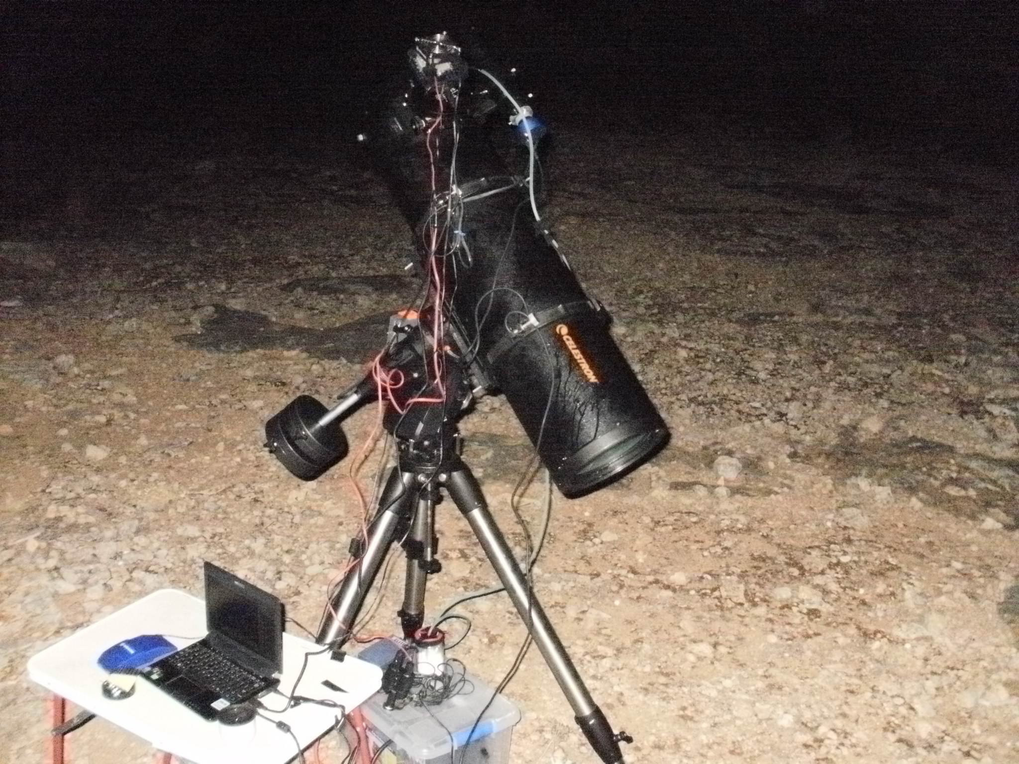

CG5 este varianta cea mai buna in ceea ce priveste raportul pret-calitate, insa si cea mai zgomotoasa - desi LXD75 nu este prea departe, dar daca asculti zumzuitul surd al unei HEQ5, cam orice o sa ti se para zgomotos dupa! Montura asta am avut-o eu pana am trecut pe eq6. O foloseam cu un tub newton de 8" f5 (un metru lungime), plus camera. Ca sa reduc greutatea, foloseam o luneta de ghidaj de 50mm (fosta luneta cautatoare). Cu acest set up, am obtinut ceva rezultate din cand in cand , mai mult dupa ce am umblat la montura si i-am facut ceva imbunatatiri. Software-ul monturii insa este (mult) superior celui de la Skywatcher (Synscan si Skyscan), si mai user-friendly decat Autostarul.Compatibil cu ultima platforma ASCOM, si suport nativ in multe programe de planetariu. Pe langa asta are si port ST4 de autoghidaj.
Tubul pe care il aveam eu era prea mult pentru montura asta, prea greu si prea mare, si chiar si asa, uneori, am obtinut ceva rezultate decente. In acelasi timp, am putut observa aceeasi montura la un prieten din asociatie, care o folsoea cu un refractor de 100mm f9!, ieseam amandoi la observatii si a lui mergea perfect 80% din ocazii.
Concluzia mea: cu ceva imbunatatiri, montura merge bine cu tuburi de pana la 8-900mm focala daca greutatea totala nu depaseste 7-8 kile. Intre timp am vandut montura , iar prezentul posesor o foloseste cu un newton mai mic, de 150m f5 si un tub de ghidaj micut de 60mm, si obtine rezultate bune in expuneri de pana la 10 minute, cu o dslr grea cu sistem de racire atasat.

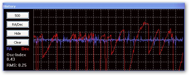

Imbunatatirile aduse au fost:
- Slefuirea melcului , coroanei si a rotii dintate (cat s-a putut), in RA
- Pe axa DEC, in afara de cele de mai sus, trebuie slefuite toate suprafetele de contact. Montura asta nu are rulmenti pe axa DEC, totul merge pe frictiune, asa ca trebuie sa te asiguri ca este bine slefuita si unsa altfel iti apare "frictiunea statica" (stiction in engleza, asta a fost principala mea problema), si ghidajul merge in "dinti de ferastrau"
- Schimbat rulmentii de pe melc in ambele axe cu unii ceramici ,de calitate superioara, luati de pe deepspaceproducts.com
- Substituirea lubricantul de fabrica cu unul superior pe baza de litiu, alb.
- Reglat bine tensiunea melcului pe coroana, in special pe axa DEC

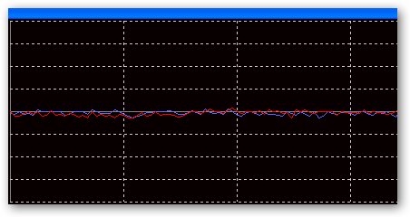

Cu modificarile de mai sus montura a mers mult mai bine. Am vandut-o unui prieten asa ca o vad des, cam in fiecare iesire, si observ ca in 10 minute la 750mm de focala, stelele ies perfect rotunde cu o Nikon D40x sau o Canon 400d cu racire, ghidaj cu tub Lunatico de 60mm f5 si qhy5. Insa acest tub newton cantareste cam jumatate din cat avea newtonul meu.
Iti las mai jos niste poze, una cu tot setup-ul complet (intr-o noapte de umezeala normala! ), si doua cu graficul meu cu acest set-up, inainte si dupa de modificari, in prima se vad efectele frictiunii statice.
Grafic dupa modificari, ghidaj 50mm f5, qhy5

Grafic inainte de imbunatatiri, ghidaj 50mm f5 + qhy5

CG5+Newton 200mm f5 si accesorii
