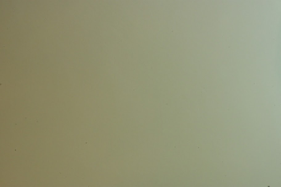

La modificarea aparatului Canon prin schimbarea filtrului UV-IR cu cel de la Baader, inevitabil intra praf intre filtre si uneori chiar pe senzor. Atasez poza cu flatul pe care l-am facut atunci cand modificat Canon 500D - Niste fire de praf au aterizat direct pe senzor si "le-am curatat atunci" de fapt inlocuidu-le cu unele mai mici - in partea dreapta a imagini se vedeau pana la f4. Cele din stanga imaginii sunt pe filtre si dispareau pe la f7.

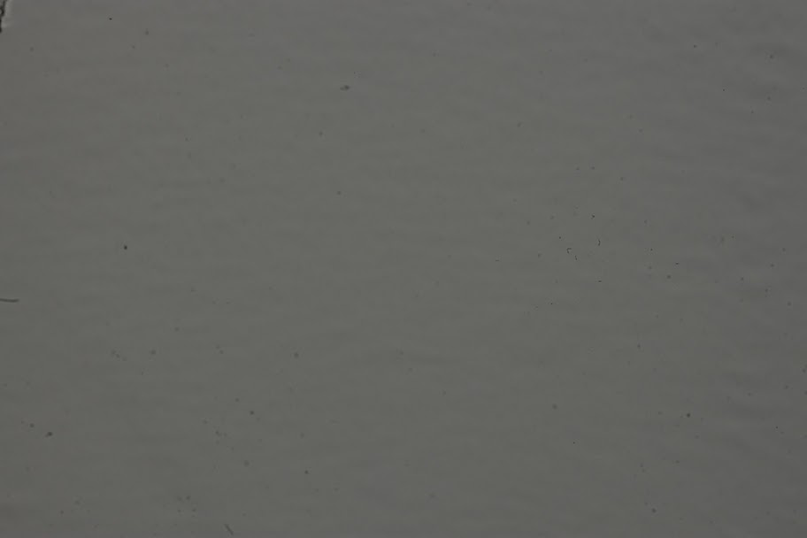

Asa ca la a doua operatie am curatat cu pensule si lichid eclipse toate suprafetele (senzor, 2 fete filtru si 2 fete filtru vibrator) deci merge si acum pot face si poze la f8 fara deranj
din pacate a fost nevoie de desfacerea completa a apartului foto si de vreo 5 ore de lucru

Dupa schimbarea filtrului

dupa curatare
