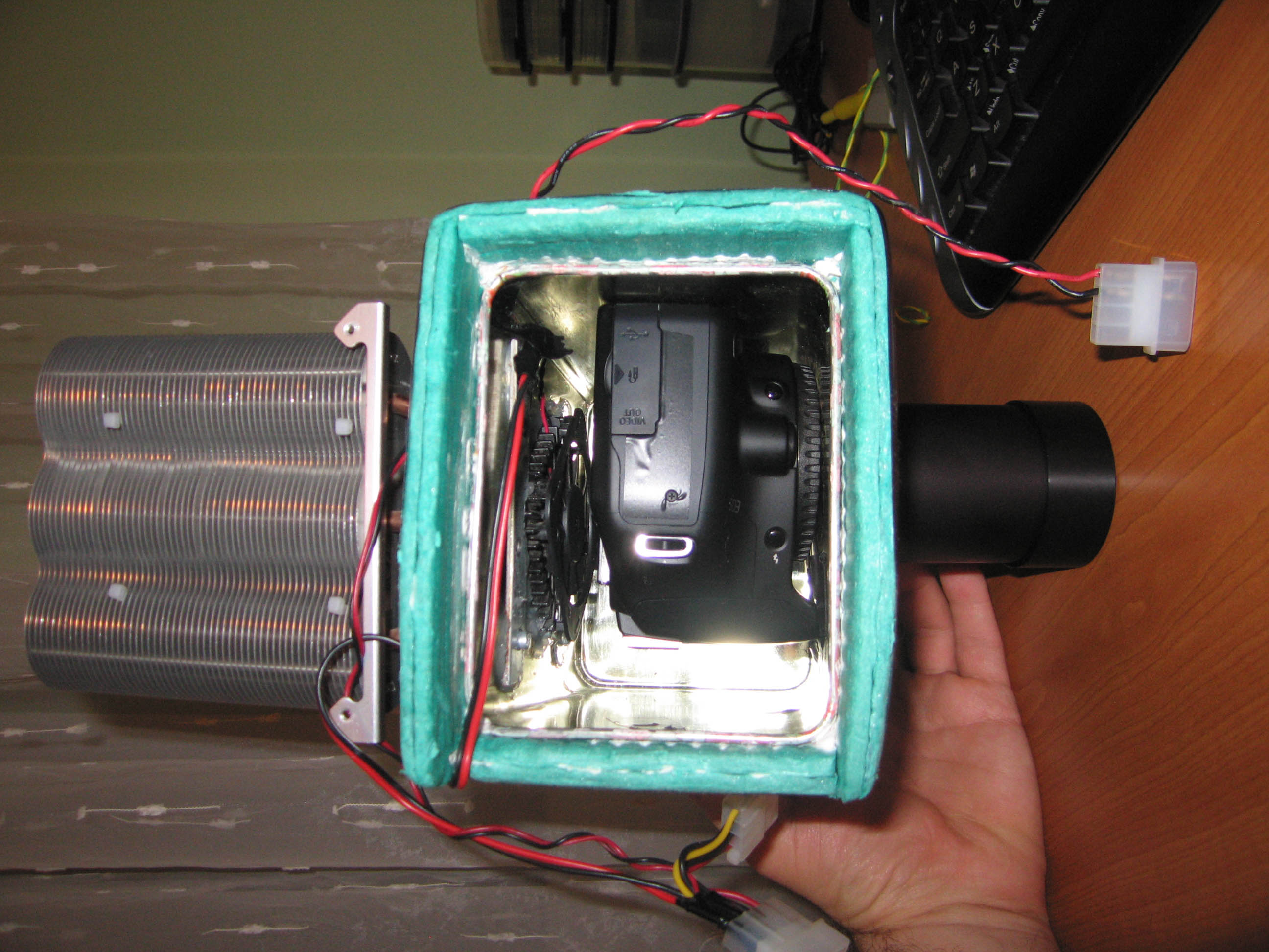

Asa ca daca tubul iti flexeaza in functie de cum trage camera de focuser
am observat asta acum vreo 2 luni cand am folosit experimental cutia peltier (cu tot cu aparatul avea putin sub 2 kile) si flexia tubului era vizibila cu usurinta - in functie de pozitia telescopului...
http://www.astronomy.ro/forum/files/img_1895_100.jpg Laughing

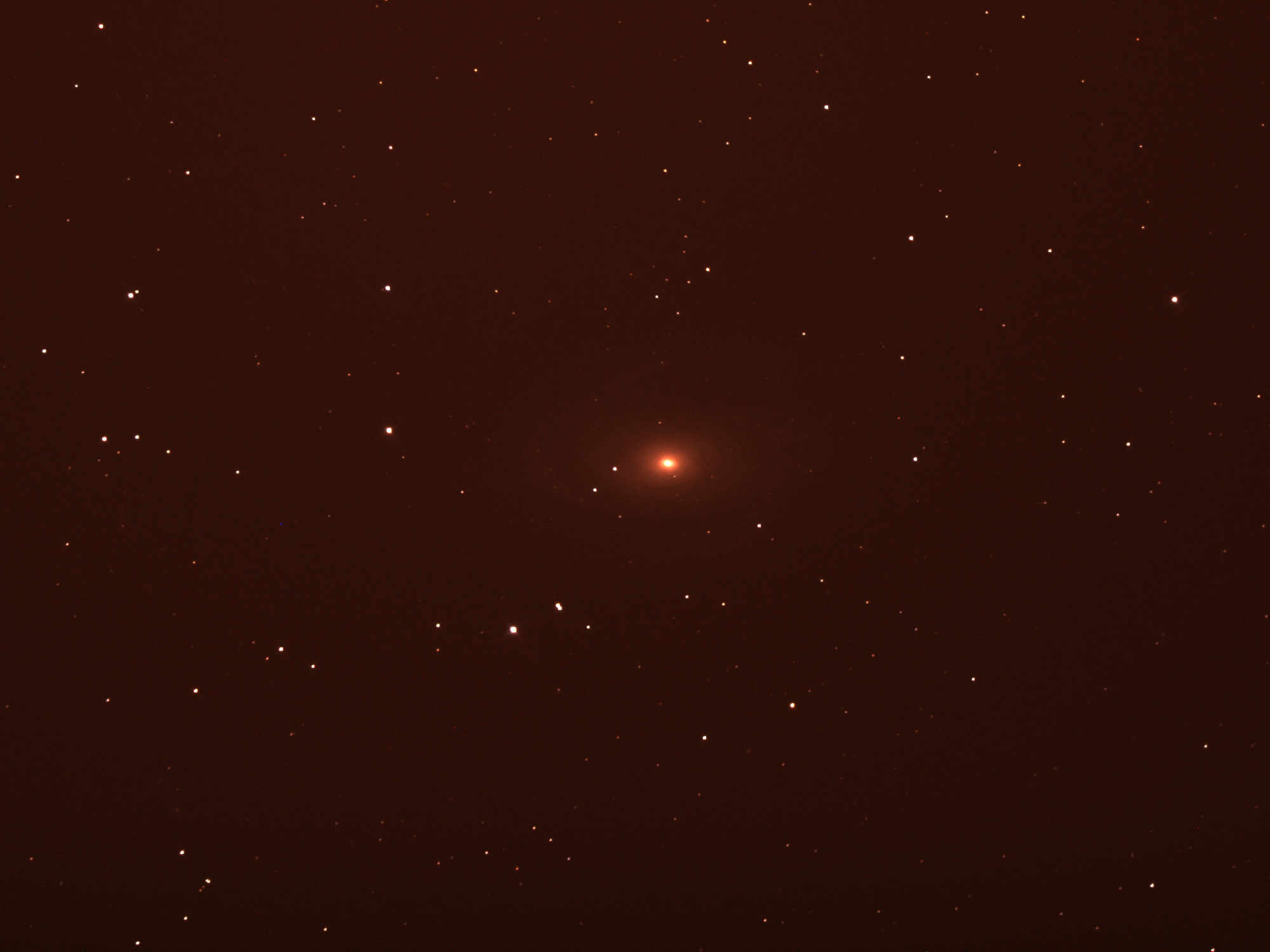

La poza comparativa ASA 0.73x vs MPCC aliniate si fara procesare, am postat o comparatie din doua poze alese la plesneala din cele 2 nopti cat am pozat acelasi obiect in 2011 (MPCC) respectiv acum 2 sapt in 2012 (ASA). astfel poza de anul acesta (cu corectorul ASA 0.73x) a parut defocalizata (probabil termic - prin contractia tubului pe parcursul noptii).
Reiau aceasta comparatie cu pozele cel mai bine focalizate din ambele nopti (fwhm cel mai mic)...
expuneri de 5 min MPCC expunere de 4 min ASA (mai luminos insa dat rap focal) in ambele imagini zona prezentata este centrul imagini (sus) marginea imaginii (jos) fiind vizibile si oarecare deformari ale stelelor in cel cu corectorul de la ASA.
adevarat diferenta este mai mica insa tot in favoarea mpcc Sad
 Marime fisier:  601.81 kb
 Vizualizat:  de 7573 ori
 Marime fisier:  469.81 kb

nu gasesc in toate pozele astea un cadru perfect... unu are drift, altul defocalizat, altul are deformari de cauza necunoscuta. Problema este ca nu sunt incadrate in acelasi mod si centrul unui imagini corespunde cu marginea celeilalte.. asa ca in locul in care una are deformari cealalta are stele rotunde... etc.
un alt cadru cu alta poza "de la ASA" fwhm 3,99 pixel 5,7 (centru) vs acelasi MPCC fwhm 4,9 pixel 4,69 (margine)
 Marime fisier:  306.96 kb
 Vizualizat:  de 7544 ori
 Marime fisier:  270.28 kb
