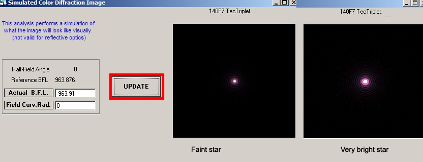

Stimati tovarasi, daca vreti sa fiti niste duri, trebuie sa stiti ca un apo isi respecta numele numai daca indeplineste conditiile de apocromatism definite de Abbe, iar TEC140 nu indeplineste aceste conditii.
Va atasez mai jos o imagine extrasa dintr-un material scris de Chris Lord in care se vede culoare chiar in focus pentru instrumentul respectiv, situatie confirmata de insusi Roland Christen in alt material pe care din pacate nu il gasesc acum.
PS. Felicitari valy pentru deschiderea unui nou topic de discutat discutii Laughing
 Marime fisier:  48.58 kb
 Vizualizat:  de 5114 ori

Zoth,
Iti multumesc mult ca ai postat materialul anterior. Ai rezolvat 'problema'!
Ma apuc de lucruri mai serioase acum , nu de 'discutat discutii' asa ca e bine ca ai 'lamurit'o' si pe asta dar in stilul propriu romanesc, adica teoretic (aia e o simulare bazata pe ce?? e cumva C Lord opticianul de la TEC si cunoaste exact calibrele si razele din acel triplet?? Sa il fii sunat Yuri Petrunin sa ii fi spus razele pentru simulare...hmm, nu prea cred).
Ala nu e nici pe departe gradul de culoare la ocular...dar , daca asa au spus Chris Lord si 'confirma ?!!??!?!' Roland Christen, eu cred ca tre sa mergem la culcare si sa asteptam sa ne spuna altii cum e 'la ocular' . Uite asa creste experienta ca sa nu mai discutam discutii.
Eu am spus ca TEC are culoare ca sa ii explic lui Mak ceva, Horatius a spus ca nu are, bazandu'se pe experienta lui la ocular. Era o discutie fara a fi 'duri', eu nu am simtit'o asa.
Sa zic ca am fost off-topic, in cel mai rau caz, dar nu am 'discutat discutii'. Poate ar fi mai bine sa nu mai credeti in tot ce se spune pe Internet si sa cautati sa observati mai mult ptr propriile concluzii, e mai sanatos.
Apropo, daca Chris Lord cu simularea, e ala de aici .....cred ca undeva e o problema!!!
http://www.brayebrookobservatory.org/BrayO...0_980.html
Ca sa inchei interventiile mele pe acest topic, cu un raspuns 'on - topic', valy, eu astept sa ma uit prin unul si apoi sa trag o concluzie daca merita sau nu banii. Vom vedea de care parte e surpriza.
O sa revin prin Septembrie - Octombrie la aceasta discutie, daca voi avea ocazia sa vad unul la cele 3 star-party'uri din Germania si Elvetia la care ma voi duce spre toamna.

Imi pare rau daca am produs suparare cu interventia de mai sus, intentia era sa subliniez ca starea de apocromatism nu se poate defini la ocular.
Despre Yuri Petrunin autorul aminteste urmatoarele:
Chris Lord a scris:
Notice if you will both triplets achieve only two crossings at the e-line and the doublet only one. Yuri Petrunin commented in May 2007 that the Takahashi TOA series achieved apochromatism without a single crossing. Takahashi do not publish colour error diagrams but I have no reason to doubt Yuri. Even with the benefits of ED & Fluorocrown glasses, it is simply not practicable to obtain three crossing points in the red, green and blue, whilst keeping spherochromatism within ±1/4 wave at two wavenlengths.
Cer senin pe acolo la star party-uri!
Cred in continuare ca discutia deschisa de valy nu are utilitate practica pentru noi, dar va rog sa nu ma omorati pentru aceasta opinie Laughing
