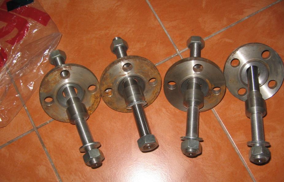

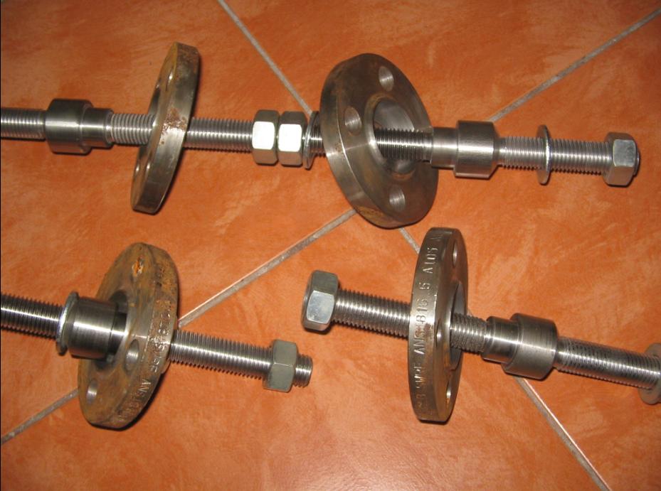

Am modificat puțin http://www.astronomy.ro/forum/viewtopic.php?p=51607#51607. M-am gândit că este prea mare costul de a realiza acei arbori si cămăși și m-am decis să fac din flanșe de țeavă, bare filetate ajustate pe strung pentru rulmenți și reglaj din tije filetate și piulițe. Pătratul roșu este realizat pentru rulmenți radiali-axiali de Di-25mm și De-47mm. Arborii sunt din doua bucăți pentru a putea introduce rulmenții. Filetul este Metric 20. Mă ajustez cu distanța din piulițele de la flanșe. Peste bara filetata, cele 4 buc pe fiecare axa pot să vin cu teavă de PVC de 100mm și o să se vadă decat flanșele. Concepția este ecuatorială dar daca folosesec o singură axă și mai fac o piesă intermediara, pot să fac alt-azimutală, cu frânelede rigoare. Când am conceput axele m-am gândit ca să fie interschimbabilă. Rămâne să cumpăr rulmenții.

Bănuiesc că mai trebuie câteva piese pentru fixarea axelor pe suport și între ele. Prinderea axelor cu piulițe normale la mijloc nu mi se pare o idee prea bună. Ar trebui eventual o piuliță de cuplare, lungă de 30-50mm minim.

Sa inteleg ca arborii au in final 20mm diametru Question
Daca am inteles bine atunci ar trebui de precizat ca o ecuatoirala cu axa orara de numai 20 mm merge la instrumente usoare altfel flexeaza sau apar vibratii. Ar trebui un minim de 30-35mm.
De fapt pentru monturi solide (de marime medie) se folosesc curent axe de 50mm sau mai mult, eventual teava cu peretii foarte grosi.
Pentru declinatie merge de 25.

Mda pentru 200-300mm diametru, daca vrei o montura foarte solida teoretic ar trebui un ax de 50mm dar in practica scapi si cu un 35 sa mai salvezi din greutate. Depinde si distanta intre rulmenti. Daca e prea mare se flexeaza axul.
Acu' mai depinde si la ce vrei sa folosesti instrumentul. Pentru vizual n-ar fi bai daca e mai subtire dar la foto...

Nu greutatea trepiedului este importantă ci rigiditatea lui, care vine mai mult din formă decât din masa materialelor din care este făcută. În plus, observ că dvs. confundați montura cu trepiedul, sunt 2 obiecte diferite, fiecare cu rolul său în susținerea telescopului. Trepiedul este piesa cu 3 picioare rabatabile, extensibile sau fixe și placa centrală suport. Montura este cea care permite susținerea și poziționarea telescopului și eventual urmărirea obiectelor pe cer. Din câte am văzut, ați construit un trepied foarte solid, ceea ce nu este rău. Dar la montură se pare că ați ales o soluție tehnică simplă și din păcate nu prea grozavă... Smile

Rămâne să văd cum se comportă, nu știu. Pot ajusta în minus și în plus distanța între rulmenți. Între rulmenți (flanșe) mai vin două discuri de rigidizare pe tijele filetate pe ambele axe. Eu intenționez să fac trepiedul și montura. În cazul în care nu reușesc cu motorizarea de precizie o transform în alt azimutală. Embarassed

Daca tot aveti acces la strung cred ca cea mai buna recomandare ar fi de facut doua axe de otel si finisate foarte bine (oglinda) sa protejeze un pic impotriva ruginii. Ideal ar fi din inox dar e prea scump.
In regim de amator cel mai simplu si mai sanatos sistem ar fi axe pe rulmenti in lagar cu talpa (cum e in primul link care l-am dat). Avantajul e o constructie simpla, rulmentii nu sunt foarte scumpi (multi se gasesc la SH) sunt etansi si gata gresati din fabrica, montura suporta sarcini mari. E adevarat canu are aspect prea comercial Smile si axele sunt expuse dar sistemul s-a dovedit deja a fi foarte fiabil printre amatorii chiar foarte pretentiosi Wink

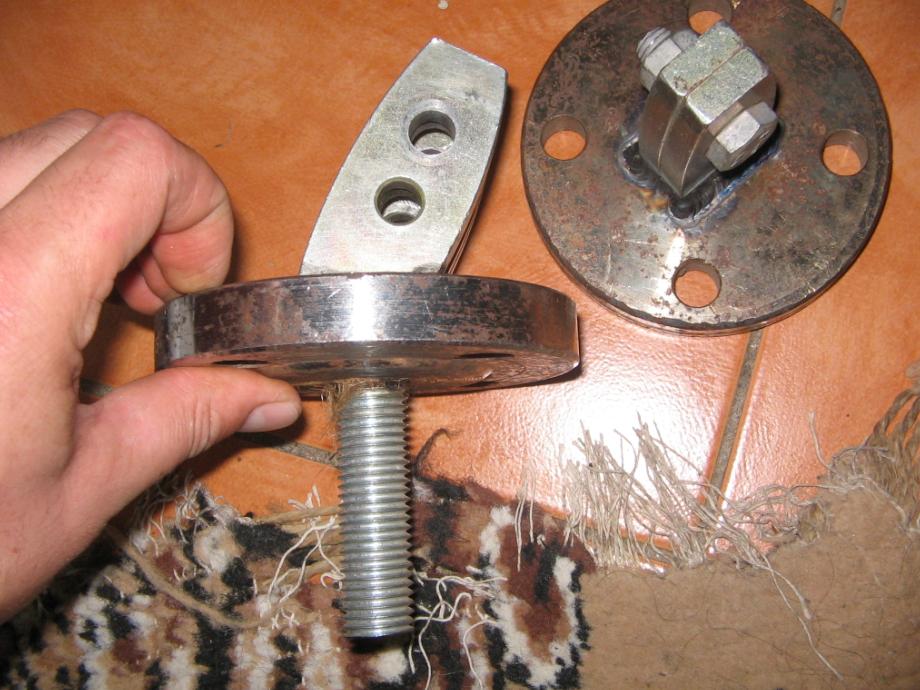

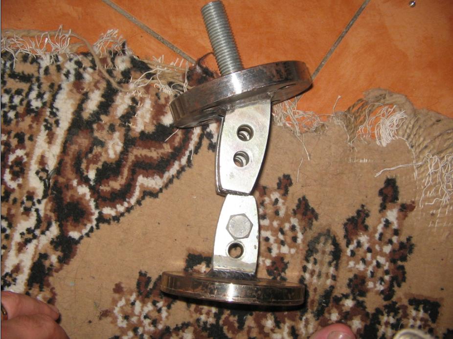

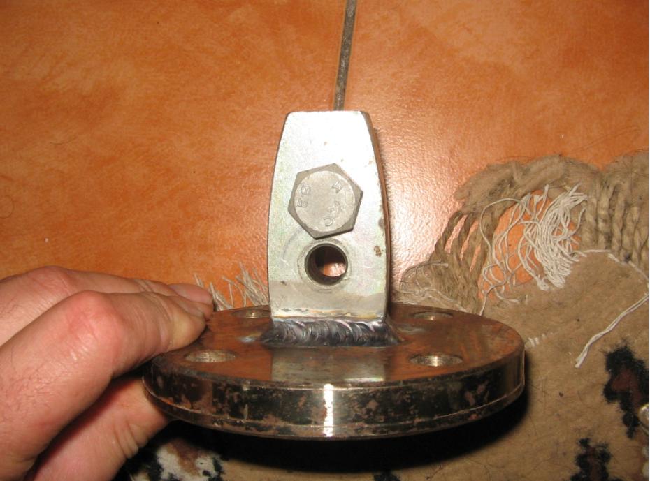

Salut. Am continuat cu ceva detalii. Am făcut piesele de legătură cu partea de sus. Am folosit deasemenea câte două plăci de fiecare pentru ridizare. Aștept păreri.

Catalin Paduraru
Data inscrierii: 08 Mai 2006
Mesaje: 2302
MesajTrimis: 08 Iul 2011 00:32 Download mesaj
De curiozitate, ce o sa fie montat pe acest trepied? Fiindca o sa fie destul de greu, implicit de carat/utilizat.
