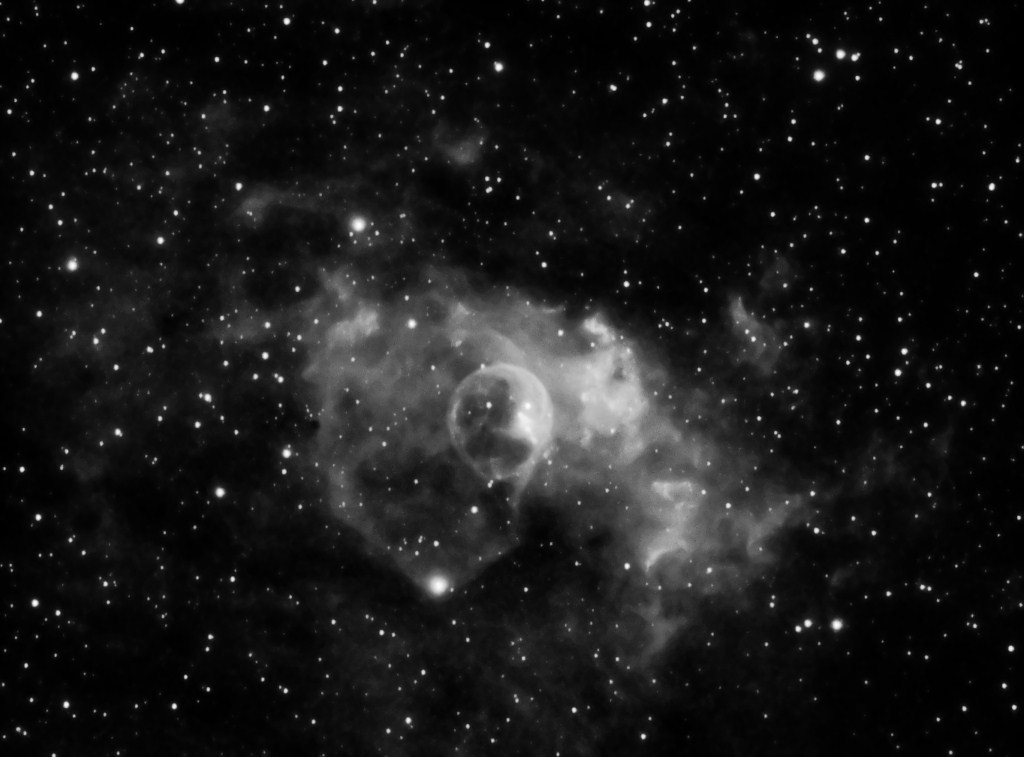

Un Bubble din seara asta - 20 expuneri de 600 sec la -5 grade (din care am folosit la stack doar 15) in H-alpha 7nm.
Set-up: Equinox 80/500 F6.25 / EQ6 cu EQMOD, camera ATIK 314L+, ghidaj cu ORION SSAG si luneta 80/400 F5
Ghidaj si achizitie prin MaximDL
Calibrare cu 10 dark-uri
Levels si curves cu PS2.
Cand o sa vina vremea (dupa luna plina), o sa fac si expuneri in SII si OIII ca sa fac o compozitie in narrowband.

Deja i9ncepi sa te apropii de ceea ce poate cu adevarat setup-ul tau .... felicitari Wink !

Nu mai bine reunim noi sectiunile (aviz Admin-ului) ca intr-adevar poza ta bate spre avansati si ar fi pacat ca ei sa nu beneficieze de asa frumuseti ...Smile

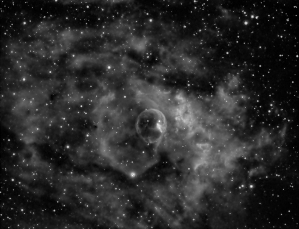

In seara asta m-am intors la Bubble Nebula cu telescopul nou (MN190) si am facut 5 achizitii a cate 900 de secunde cu H-alpha 7nm (au fost mai multe dar am aruncat cateva).
E interesant de vazut diferenta de scara a imaginilor cu cele 2 telescoape (luneta apocromata de 80/600 si MakNewtonul de 190/1000).
Prelucrarile de finete au faost facute cu StarTools.
Am sa mai fac niste expuneri in perioada urmatoare (sa treaca luna plina) in OIII si SII si am sa incerc un Hubble palette precum si niste prelucrari alternative, acum sunt prea somnoros sa mai fac ceva.

Am mai facut 13 expuneri din care am dat jos 4 din ele, deci rezultatele de mai jos sunt pentru 14 expuneri de 900 sec in Ha la -5 grade, calibrare cu dark si bias.
Am prelucrat cu StarTools in doua moduri diferite. Initial am vrut sa pastrez doar una din ele si sa vi-o arat dar la final mi-au parut interesante ambele, fiindca scot in evidenta lucruri diferite - prima, structura filamentoasa a norilor de hidrogen iar a doua, densitatea lor (e si un pic mai artistica, dupa mine).

trebuie sa te axezi mai mult pe procesare, acum ca problemele "tehnice" le-ai rezolvat (tub nou si bun, montura merge bine, filtre cum trebuie...partea de achizitie e terminata, insa e pacat sa nu profiti la maxim din imaginile capturate)
Aici de exemplu, in Ha sunt trei probleme principale:
1. stelele nu au fost bine protejate
2.Prea multa reducere de zgomot ti-a cam mancat din detalii si accentueaza efectul "acuarela"
3. Nu prea ai tonuri medii, tranzitia este cam brusca intre zonele intunecoase si cele luminoase.
In Photoshop nu mai tin minte cum s-ar proceda, dar exista foarte multe totoriale.
Pentru Pixinsight exista mai multe tutoriale chiar pe pagina lor si te mai pot ajuta si eu. Nu uita ca merita sa incepi orice procesare printr-o deconvolutie.
Cat despre flaturi, te asigur ca sunt chiar mai importante decat darkurile. Incearca sa faci mereu flaturi, ai sa vezi ce diferenta importanta la sfarsit

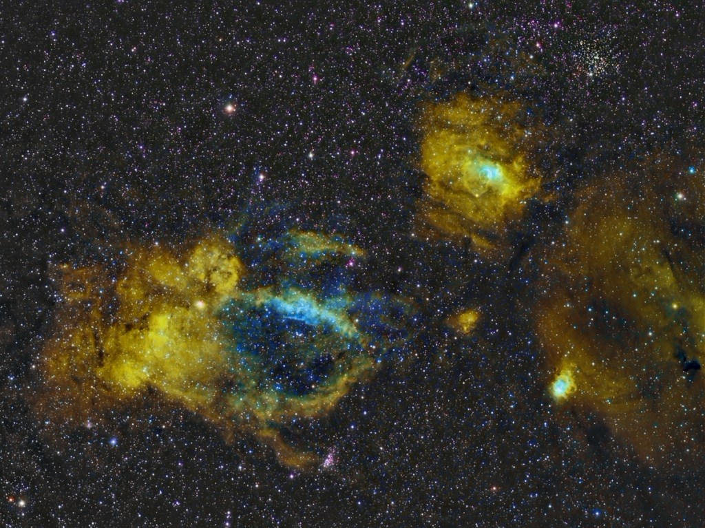

Am descoperit pe net o poza wide-field a zonei unde se afla Bubble, facuta in narrowband si am avut o surpriza foarte mare. Zona este foarte interesanta si nu inteleg de ce in TheSky nu apare nimic acolo in afara de Bubble si M52... Poza este deosebita si am zis ca e ok daca o pun aici, poate inspira pe cineva in viitor.
