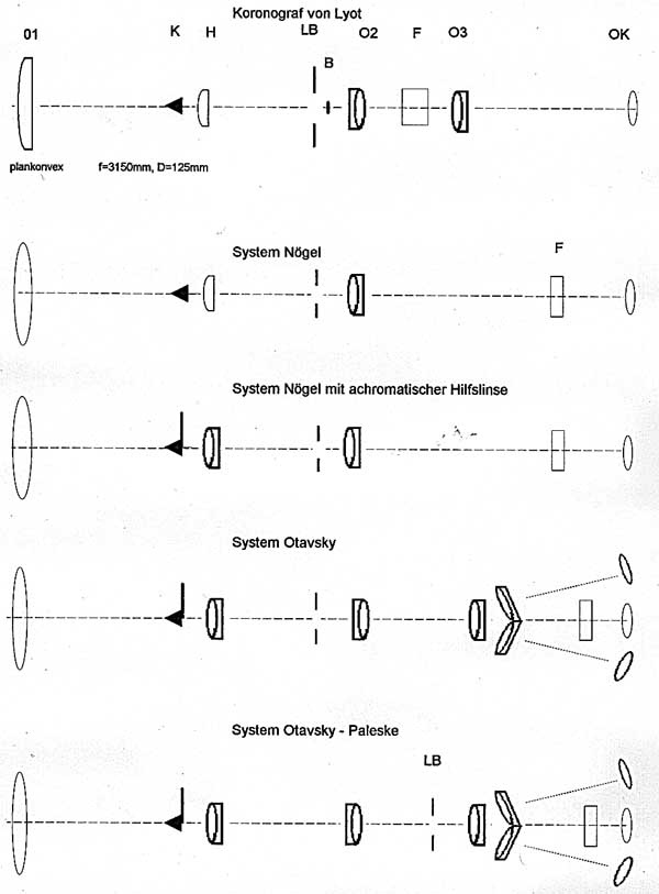

stie cineva sa explice principiul helioscopului prezentat de Robert?

zircon a scris:
dupa cat se vede din schita in link
1. constructie de teava gratiata
2. pivot-ul unde se poate ivarta focuseru-ul si instrumentele puse acolo
3. o lada de aluminiu ca o banca optica. in aceasta lada sant niste optici bagate, care se vad pe schita jos la poze
Cu acest sistem el focuseaza fin focus-ul al doilea
In link-ul asta sta scris cum a construit el acest instrument, si ce trebue fie pus atentia la constructie (tot in germana)
http://www.unigraph.de/instrumente.htm
banca opticiana cu lentile care functioneaza dupa sistemul Otavsky - Paleske

explicare unui helioscop
lumina vine de la obiectiv si trece prin pivot, unde intra in caseta de aluminiu (2). Acolo se obtine primul focus la o distanta de 1300mm. Trecand prin o indicare de lentile corespunzatoare care produce un focuspunct secundar cu o lungime de la 3500 - 18000 mm, se obtin mariri variabile.
In caseta de aluminiu sant si optiunile pentru observarea promenancelor si photospherei.

nu inteleg cum se poate focusa o imagine de doua ori !!! Shocked
si la ce ar folosi asta??? Confused

zircon a scris:
A focusa o imagine de 2 ori, inseamna "proiectare". Nimic altfel faci, cand pui o camera la un ocular si faci poze Wink Smile
Asta se foloseste, a putea obtine distante focale mai mari. Folosind aceste, poti sa faci imagini mari de la soare (da multa lumina) si in caz mai advecat la planete.

MesajTrimis: 22 Sep 2006 23:16 Download mesaj
da, proiectare e altceva decat focusare (dupa capul meu) Very Happy
acum mai pricep cate ceva....
nu inteleg totusi cum de nu iau foc lentilele din zona in care se face focusarea (prima) daca obiectivul merge fara filtru... acolo trebuie sa se dezvolte o temperatura mare.

zircon a scris:
El scrie, ca in focuslul primar are pusa o diafragma conica, care o poate fixa in drumul luminii (cum se vede in imaginea de jos)

MesajTrimis: 23 Sep 2006 00:00 Download mesaj
zircon a scris:
acum inteleg ce ai scris Cool Smile
el scrie, ca in spatele focus-ul primar si in spatele pozitiei acelei diafragma conica are un obiectif de proiectate la un finet fin, cu care el focuseaza fain focus-ul secundar.

MesajTrimis: 23 Sep 2006 10:27 Download mesaj
1. nu era mai simplu sa foloseasca o prisma Hershel in loc de diafragma asta?
2.atenueaza suficient diafragma asta, lumina solara?
3.de ce conica si nu plana, are ceva deosebit diafragma asta conica?
4.in poza nu se vede a fi conica...

zircon a scris:
1. la folosirei unui Herschel ar avea numai focala primara.
2. cum se vede la poze care le arata, da
3. conica din cauza ca diamtrul imaginei venind de la soare in punctul
focal primar, se imparte pe o siprafata mai mare, si aceasta se raceste mai repede.
4. cat mult conic a facut-o nu scrie si ai dreptate, arata cilindrica. dar in spate acestul cilindru, se vede o "farfurie" si poate pe spate, este aceasta farfurie conica.
treaba este, ca aceasta diafragma conica este cea mai importanta pieasa, a bloca razele soarelui. Cu aceasta diafragma conoca el "face" o eclipsa artificiala" si marimea acestor conice sant diferite in diametru. Diametru lor sant calculate pentru obiectivul si distanta focala instrumentului.

MesajTrimis: 23 Sep 2006 11:28 Download mesaj
la punctul 1 nu sunt de acord.
pot sa pun o lentila sau mai multe dupa prisma si sa prelucrez apoi imaginea cum vreau.

zircon a scris:
sigur, se poate totul. Numai ca in punctul asta, nu-ti ajunge o lentila sau mai multe, acolo trebue un sistem optician. Din cauza asta, ti-am aratat mai sus in alt raspuns, aceasta schita unelor lentile, la care tu ai raspuns cu un "?"
Acum stii, ce sens fac sistemele acele de lentile Wink Smile

MesajTrimis: 23 Sep 2006 12:19 Download mesaj
da, acum stiu.
initial, cand am auzit de doua focusari, ma intrebam cum o imagine focusata o data se mai poate focusa din nou. era un nonsens pentru mine ideea de a folosi doua focusere puse unul dupa altul.
in realitate cred ca prima focalizare e data de obiectiv iar in zona punctului focal se reduce doar lumina prin diafragma montata. apoi se prelucreaza imaginea prin blocul de lentile si se focuseaza din nou.
ceea ce nu inteleg este functionarea diafragmei. ce este acel cilindru mic care se vede luminat la capat? diafragma se vede totusi la baza acelui cilindru. e ciudat....
