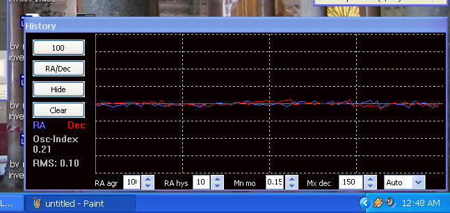

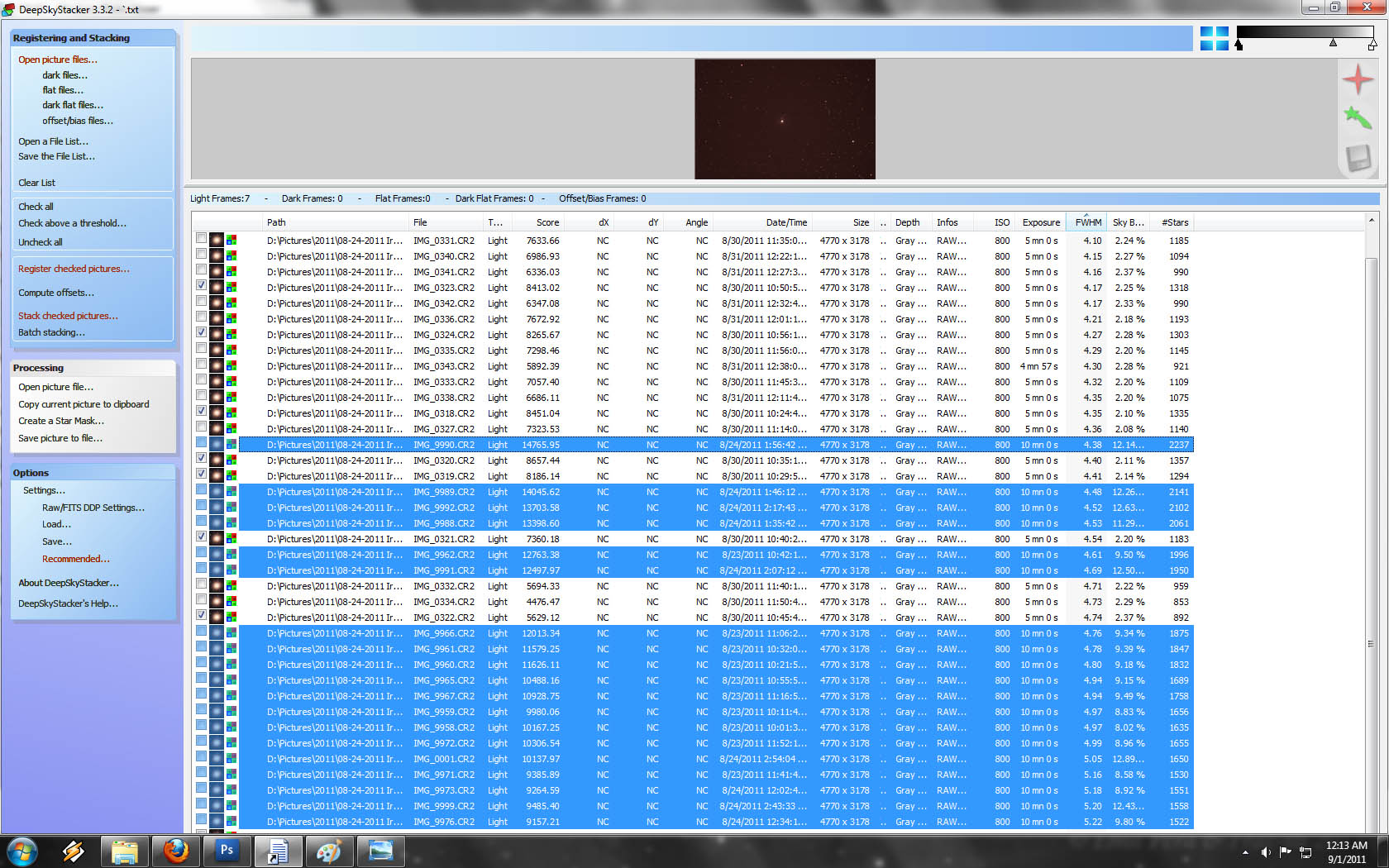

Uitati rezultatele in 2 nopti cu turbulente mici si transparenta buna (acelasi obiect NGC...), in care am facut foarte atent focusul si ghidajul a mers traznet (dupa standardul meu).
Rezolutia mea este 1,06 arcsec/pixel + newton 8'', f4,5.
In una din nopti (pe muntele mic) epuneri de 5 minute, poluare luminoasa extrem de mica se vede in sky backgound sub 2,4% Shocked
Cealalta noapte - acasa expuneri de 10 minute, poluare luminoasa redusa in schimb sky background 8-12% (a rasarit luna la un moment dat - o mica secera dupa ultimul patrar).
Rezultate ca acestea le-am avut in ultimele 2 saptamani de cand verific obsesiv focusul. In trecut cum spuneam anterior, FWHM ajungea sub 5 la "pasti si la craciun" Laughing Laughing Laughing variind in functie de: trasparenta, turbulenta si vant intre 5 si 7.
