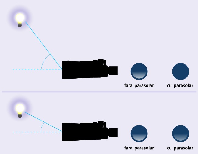

Am facut un experiment cu un binoclu bpc4 8x30.
M-am uitat cu el in camera la un tub de neon(lungime tub 1.2m, paralel cu podeaua camerei asezat la inaltimea de 1.8m) mai precis imediat dedesuptul neonului fara sa vad tubul propriuzis si am observat "semiluna in partea opusa( deci jos).
Apoi am obturat partial unul din obiective si anume partea de sus cu ajutorul degetului aratator si semiluna a disparut.
Asa ca va rog inca o data sa faceti si acest usor experiment( folosind o sursa de lumina asemanatoare sau altceva) ca sa vedem daca se intampla la fel.
Semiluna asa cum au spus si alti forumisti are cauza o sursa puternica de lumina(fapt banal).
Cred ca am putea face un desen cu drumul razelor de lumina intr-un binoclu si atunci ne-am putea lamuri ce si cum(ceea ce nu mai e banalitate).
Cer senin la observatii

MiroJenu, da, se intimpla asa cum ati spus, si anume: (voi folosi cazul in care sursa de lumina se afla deasupra) a) cind unghiul de incidenta este destul de mare, semiluna parazita dispare cind acopar partea de sus a tuburilor obiective; b) cind unghiul este mic (chiar si cu sursa de lumina in afara cimpului vizual al binoclului), nu reusesc sa mai scap de reflexia respectiva (teoretic se poate daca as folosi un parasolar mult mai lung). Multumesc pentru implicare!
Putem zice ca am descoperit cauza generala, cred, chiar daca inca nu stiu care-s elementele binoclului direct vinovate (ar fi curbura lentilelor ocularelor, o idee). Totusi in ce masura se manifesta aceasta reflexie la alte binocluri? Cu alte cuvinte, care-i buba binoclului meu? Cred ca doar un test comparativ cu alte binocluri desfasurat in aceleasi conditii ma poate lamuri (voi incerca sa experimentez zilele astea). Probabil ca modelul e de asa natura construit, caz in care inlocuirea cu o alta piesa identica n-ar rezolva nimic.
LE: Am uitat sa-i raspund lui Catalin: Din pacate nu am nici ocular de schimb, nici cunostiintele necesare si nici nu doresc sa pierd garantia. E foarte posibil sa-l returnez pentru inlocuirea cu un alt binoclu (poate chiar alt model, daca ma pot intelege cu vinzatorul). Am notat observatia despre forma ocularelor, merci!
 Marime fisier:  26.58 kb
 Vizualizat:  de 10095 ori

Optica( lentilele si prismele) binoclului nu sunt "vinovate" de "semiluna luminoasa ce apare in partea de jos a imaginii observate de tine.
Iata o explicatie a formarii semilunii luminoase.
1)Sursa de lumina externa (cerul ziua sau becul luminos) se afla in partea de sus a peisajului ce-l observi.
2)Obiectivul bin formeaza prima imagine rasturnata si in partea de jos a bin cu aproximatie in focarul obiectivelor, deci lumina puternica data de sursa externa se indreapta dupa ce trece prin obiectiv in partea de jos tuburi binoclu si o parte intalneste tubulatura dintre ocular si prisme.
Astfel se formeaza o pata luminoasa( in partea de jos pe tubulatura dintre obiective si prisme).
3)Mai departe lumina provenita de la aceasta pata luminoasa parazita trece prin prisme(care au rolul de a rasturna imaginea) si apare o a doua pata luminoasa parazita pe tubulatura dintre prisme si oculare in partea de sus(pt ca prismele au rasturnat imaginea).
4)Pt pata doua de lumina parazita ocularul formeaza imagine reala inversata pe care o vedem in partea de jos deoarece pata doi se afla la o distanta de centrul optic ocular mai mare decat distanta focala ocular.
Apare in forma de semiluna din cauza proiectiei luminii pe o suprafata cilindrica interioara.
5)Acum sa vedem cum se formeaza imaginea" buna": obiectivul da o imagine rasturnata a piesajului, dar prismele au rolul de a reinversa imaginea de a o face dreapta.
Apoi Ocularul functioneaza ca o lupa si din cauza ca da imagine virtuala nu mai rastoarna imaginea
si astfel imaginea finala e dreapta si virtuala spre deosebire de lumina parazita care da imagine reala si deci apare invesata in partea de jos ca semiluna.
Concluzie.
Proiectare slaba binoclu sau/si suprafetele tubulaturii slab confectionate asa ca ele reflecta lumina parazita provocand necazul de mai sus.
Am facut si experiment pe un bin bpc4 8x30si e cam asa.
O"captusire" cu un material sau o forma sau o depunere de materiale pe tubulatura care sa reflecte cat mai putin ar face numai bine reducand imaginile parazite.
Sper ca nu am gresit in ceea ce am spus aici si asteptam opiniile forumistilor.

Cele expuse mai sus sunt cat se poate de plauzibile.
Mai trebuie amintit ca nu toate binoclurile cu prisme porro au protectie la suprafetele reflectante (acele tablite negre indoite in unghi de aprox.100 grade care imbraca 'acoperisul' ) si destul de multe nu au nici partile laterale vopsite in negru.
Reflexiile astea semicirculare imi amintesc si de imaginile curbate pe care le ofera o prisma porro , atunci camd privim printr-o cateta , la alt unghi decat cel normal la suprafata.
Oricum ar fi , pozitia si parametrii fizici ai ocularelor au un rol nefast in acest caz. Exista oculare mai mult sau mai putin imune la acest fenomen.

Mi-ti spus lucruri foarte interesante, multumesc! Voi contacta vinzatorul pentru rezolvare. Cel mai probabil ma voi orienta catre alt model, pentru ca sint sanse destul de mari sa fie o problema de proiectare.
Intre timp am luat cu imprumut un Nikon 7x50 Action Ex si un IOR 8x30, nici unul nu sufera de aceasta reflexie (decit la unghiuri extreme). Am sa mai cercetez si pe lumina diferentele, dar cam la toate punctele Celestronul e mai slab.

Bogdan, vad ca lucrurile au inceput deja sa se clarifice.
Si eu cred ca problema binoclului tau poate proveni de la lumina parazita reflectata de suprafetele interne lucioase (tuburi obiective, monturi oculare).
Probleme oarecum asemanatoare pot apare si in cazul diafragmarii necorespunzatoare a ocularelor in ideea cresterii campului util, masura care duce la o imunitate scazuta la lumina parazita.
Sigur este posibila si varianta prezentata de Catalin Dumitru dar asta e cea mai grava deoarece nu se poate remedia decat prin schimbarea ocularelor.
Daca poti schimba binoclul la vanzator, atunci fa-o fara sa stai prea mult pe ganduri, chinezii fac multe lucruri minunate dar la binocluri inca nu se pricep.
