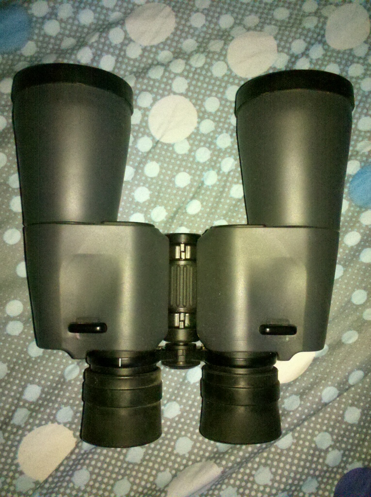

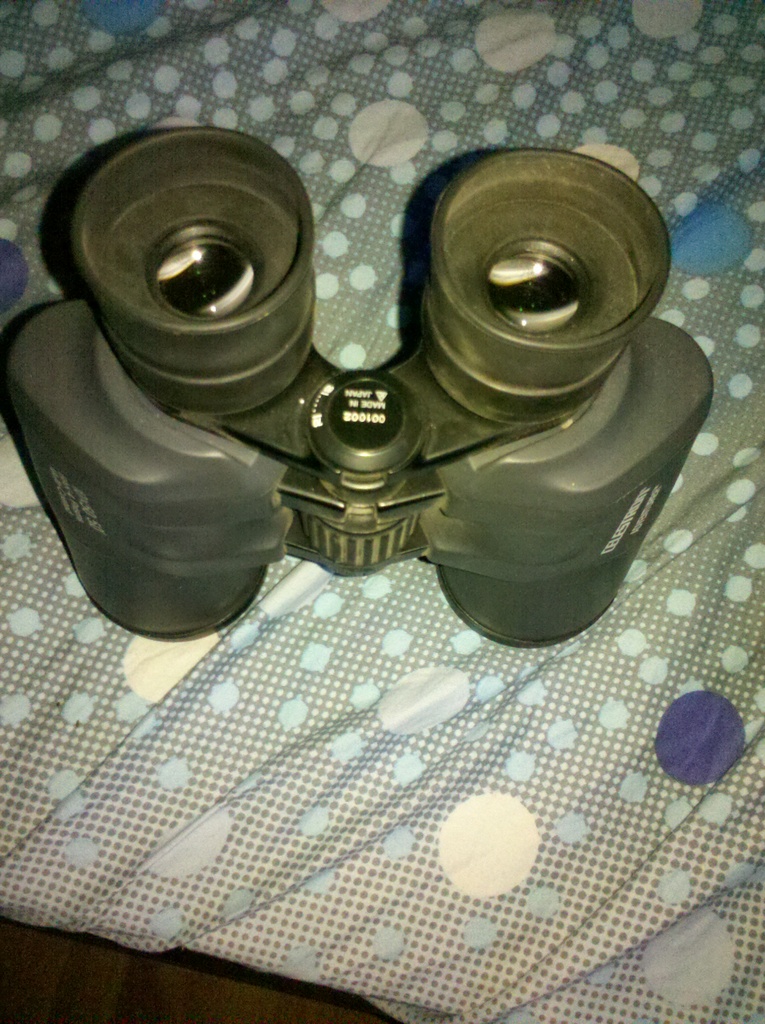

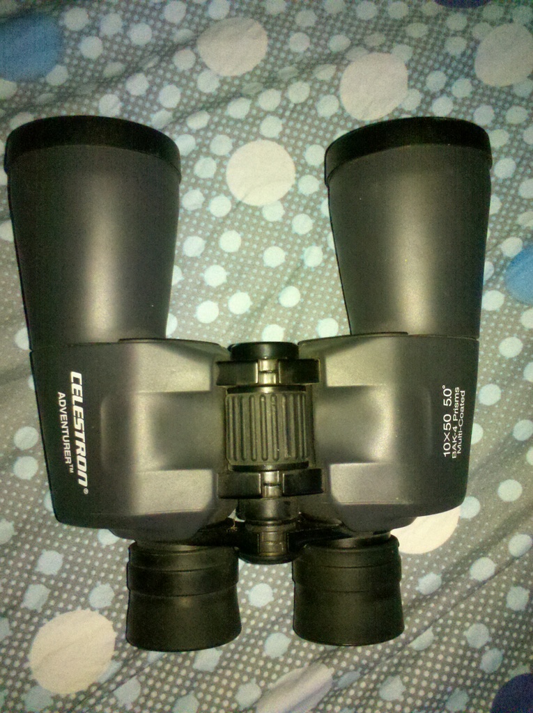

Titlul subiectului: Poze
atasat (sper ca e tot ce trebuie)
poza1
 Marime fisier:  311.85 kb
 Vizualizat:  de 2073 ori
poza2
 Marime fisier:  305.28 kb
poza3
 Marime fisier:  325.58 kb

Scoate invelisul de cauciuc al binoclului si vezi daca are pe corpul principal(care adaposteste prismele) 2 suruburi +2 suruburi(pot fi acoperite si ele cu vaselina sau chit sau alt material) adica capul lor.
Daca sunt atunci prin invartire (incearca intai cu cele care sunt mai aproape de oculare) poti colima.
Bafta!
