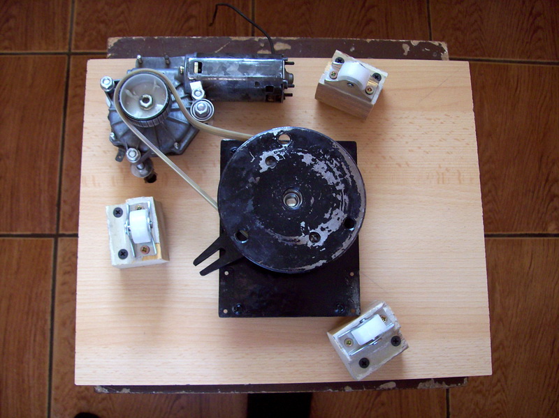

Ai dreptate, neox! Nu știu de ce eu îmi imaginam că rolele o să fie fixate pe platan! Acum m-am prins, rolele vor fi fixe și platanul se va roti peste ele. Dacă lărgești linar găurile de fixare a motorului și pui niște șaibe late poți varia distanța dintre axe și întinde cureaua cât de tare e necesar.

Dap cam asa am procedat Smile
Am incercat varianta cu banda de smirghel si merge chiar bine Wink , intr-adevar trebuie intinsa un pic mai tare dar functioneaza. As plasa-o pe locul doi ca preferinta dupa o curea de cauciuc. Sa vad, daca nu gasesc o curea mai potrivita ramane asa.

Deloc, motorul e destul de silentios iar coroana melcata e foarte bine montata in carcasa fara nici un fel de joc. Chiar ma mir de atata precizie la un simplu motor de stergatoare Smile. De fapt pe el scrie 'Made in Germany' asa c-o fi asta un atu Cool . Si are forta din plin cuplat la o baterie de masina de unde poate trage amperaj suficient. De asta vreau sa-l pun la o sursa de calculator care la 12V suporta vreo 30A cu mult peste cerintele motorului.
Se simt tare la mana vibratiile? Nu cred ca-i o idee buna sa-ti trepideze toate in timpul lucrului Neutral, e nevoie totusi de miscare lina.
Ai putea sa te uiti pe la dezmembrari sau daca gasesti de nou (convenabil) un motor de stergator. Are marele avantaj ca are deja reductie, altfel ocupi o gramada de spatiu cu fulii si curele.
Pentru oglinzi mai mari de ~250mm cred ca trebuie motor mai puternic, la fel daca vrei sa faci toata munca grea pe masina adevarata unde e nevoie de multa forta dar pentru sticla mica sau folosit numai la figurizare cred ca-i numai bun.
Sub platan am adaugat si trei role mici pentru sprijin sa nu flexeze din butuc cand fac cursele de polisare.
Am gasit vreo doua curele de la o imprimanta antica si vreau sa le testez. Cred ca or sa ramana varianta finala.

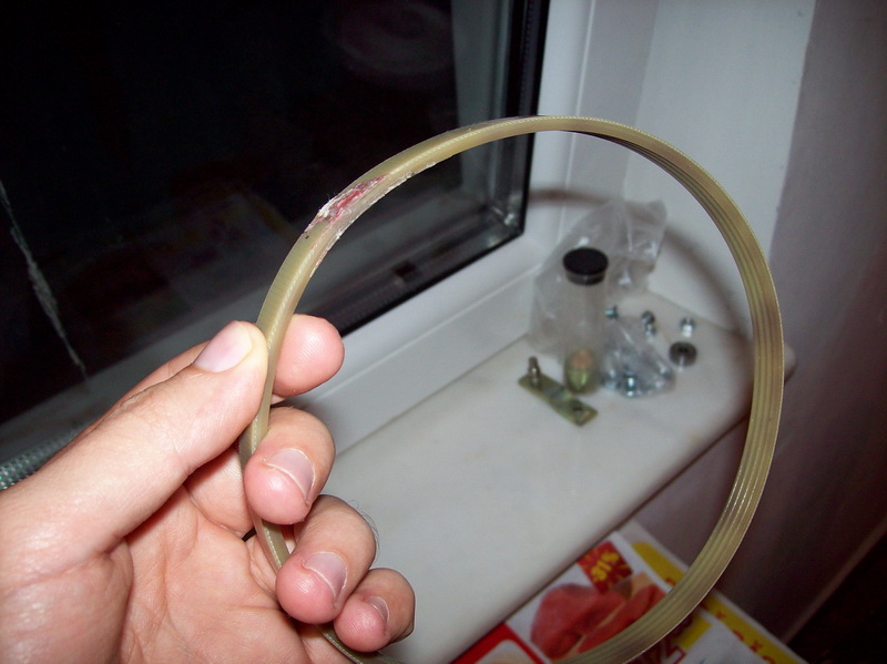

Azi am vrut sa incerc curelele de imprimanta de care am amintit dar stupoare, esec total Mad , erau prea mici. Prin urmare am recurs la ultima solutie recomandata de Erwin, pentru care trebuie sa-i multumesc frumos Smile . Am facut rost de o curea plata de neopren de 10mm pentru nus' ce masina de spalat si am taiat-o la lungimea potrivita piezis sa am suprafata cat mai mare de lipire. Urma partea emotionanta Laughing ...am incercat Super Glue de la Bison care zice pe eticheta ca e cu cianoacrilat si minunea minunilor lipitura tine Wink . In sfarsit o curea adevarata cu aderenta foarte buna.
Erwin prietene, "you're da MAN" Wink Very Happy M-ai salvat!
Dupa alte lecturi pe net despre transmisii prin curele o sa adaug un 'intinzator' de curea ca la motoare auto Smile (sau cum s-o chema pe romaneste) format dintr-un rulment pe un brat care sa apese pe curea. Intr-adevar idea e foarte buna pt. ca patinarea pe roata/ fulie e practic eliminata.
Revin cu poze mai tarziu.

Cu plăcere, prietene! Singura dificultate e tăierea precisă astfel ca cele două capete să se așeze cât mai bine și stratul de cianoacrilat să fie subțire, altfel se rupe. Mult spor!

Da, ca sa tai egal am potrivit intai lungimea si am suprapus cureaua in locul unde vine taietura incat sa tai ambele capete in acelasi timp deci sa am acelasi unghi cand tai piezis. Partea de curea suprapusa am prins-o cu doua inele de sarma sa stea fix in momentul taierii.
La lipit, dupa suprapunerea capetelor am fixat cureaua in menghina cu mici ajustari pana contactul a fost perfect si lipitura a prins.

MesajTrimis: 25 Sep 2011 15:40 Download mesaj
N-am apucat sa postez noutatile asa ca... Smile
Am montat bratul cu rulment care intinde cureaua si merge struna...de fapt a mers pana a plesnit lipitura Mad . O sa incerc cu alt adeziv, Bison Kit Universal care din cate zice e recomandat pentru lipturi sub tensiune. Om vedea Rolling Eyes
In plus am rectificat discul de fag pe bormasina cu coloana si disc abraziv sa am suprafata plana, rolele aveau tendinta sa prinda/scape pe ici pe colo.

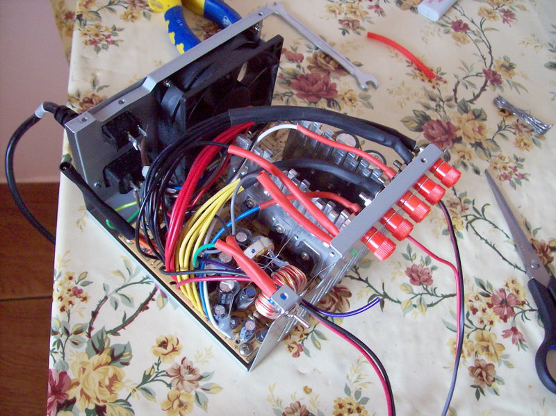

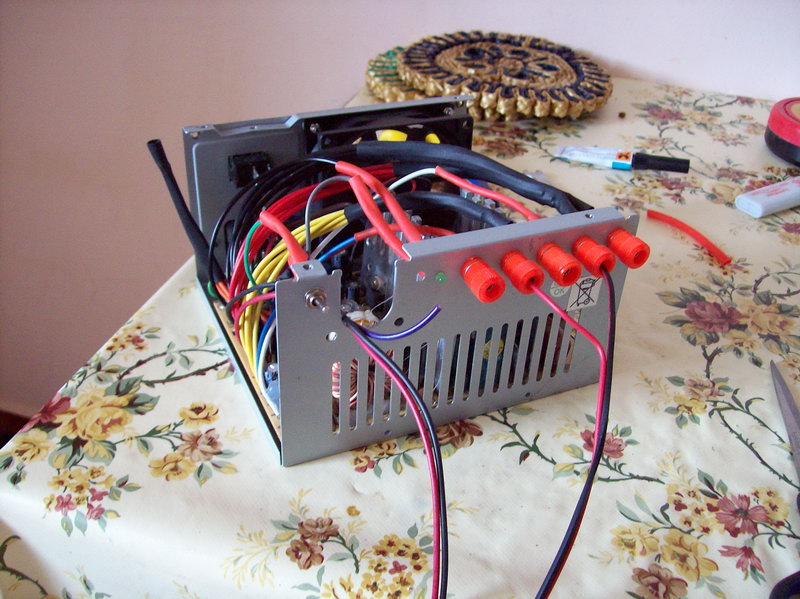

Dar cea mai mare izbanda Cool a fost sursa de curent continuu. Prin amabilitatea lui So999, caruia ii multumesc inca o data m-am facut cu o sursa ATX de care nu era sigur ca mai functioneaza. Ei bine azi am terminat transformarea in 'sursa de laborator' si merge impecabil Very Happy . Mai am de lipit doar o rezistenta de putere sa pacaleasca sursa ca e in sarcina si e gata. Azi am testat-o in sarcina directa cu motorul asa ca nu s-a oprit. Dispun de voltaje de la 5 la 24 de volti asa incat practic nu mai am nevoie de variator pentru motor.
So999...m-ai salvat Wink Very Happy
Pentru cine e interesat de conversie dau inca o data linkul la tutorial
http://www.wikihow.com/Convert-a-Computer-...wer-Supply

Faină treabă, neox! Dacă nu găsești rezistență de putere poți folosi un bec auto de 12V/15W. La 5V se va înroși un pic filamentul, eventual.
neox
Data inscrierii: 17 Iun 2008
Mesaje: 1553
MesajTrimis: 25 Sep 2011 15:57 Download mesaj
Multam Erwin Very Happy !
Erau rezistente de 5W, ar trebui de vreo 10W dar o sa leg doua in paralel. Da am vazut facut si cu bec auto dar n-as vrea sa ma mai agat si de el Smile . Reisteta/le le montez cu radiator direct pe carcasa (izolata normal) la interior.
Ma temeam sa nu am probleme cu codurile de culori, sa nu fi schimbat ceva prin electronica dar se pare ca era sursa ATX clasica prezentata si in tutorial.
Mai vreau doar sa numerotez bornele si sa lipesc pe carcasa un tabel cu toate combinatiile de la 5 la 24V sa nu ma mai incurc care cu care. Smile
www.cloudynights.com
Mesaje: 9902
MesajTrimis: 25 Sep 2011 17:25 Download mesaj
Ai grijă că la tensiunea de -12V curentul este mic (scrie pe capac cât, de regulă 0,8A), așa că tensiunea de 24V trebuie folosită numai pentru consumatori de putere mică. La fel și pentru -5V curentul este în jur de 0.5A.
neox
Mesaje: 1553
MesajTrimis: 25 Sep 2011 18:05 Download mesaj
Da am citit despre asta.
Totusi un lucuru nu inteleg: de exemplu cand combini +12 (care merge la 17A) cu -12 (~0.8A) ca sa obti 24V care e amperajul maxim? Cel de la minus??..e o medie a celor doua?
Mesaje: 9902
MesajTrimis: 25 Sep 2011 18:31 Download mesaj
Păi circuitul înseriază cele două tensiuni pentru a obține una mai mare, curentul este cel dat de cea mai slabă ramură a sursei, respectiv -12V cu 0.8A. E nițel mai complicat decât la un transformator bobinat cu aceeiași sârmă în secundar și unde ai prize pentru diferitele tensiuni pentru că la ATX sunt mai multe circuite cu transformatoare separate (de frecvență mare, în comutație), redresoare și stabilizatoare separate.
