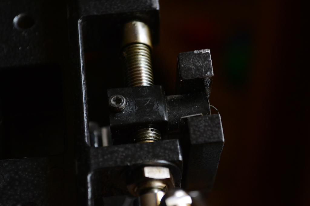

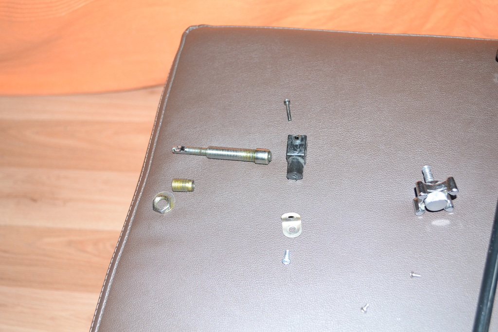

Atasez o imagine cu toate piesele sistemului de miscare pe verticala si cu pozitionarea(ordinea), lor pt. asamblare. ceea ce creca ai vazut nu este o piulita ci un surubel mic cu cap inbus si care se infileteaza direct in acelasi material. Poate daca as gasi un surubel mai lung caruia sa-i adaug o saiba si o pulita ca sa o pot strange mai tare.....

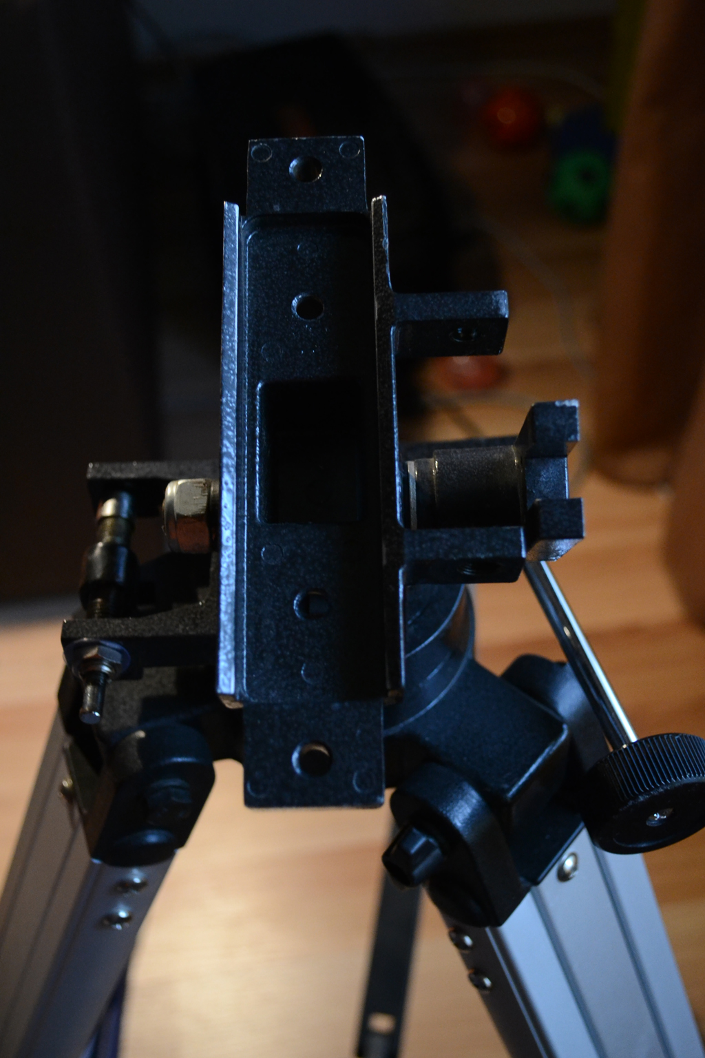

Mai atasez si o imagine cu montura fara mecanismul montat(mai mult pt. curiosi) Very Happy

Piesele ce compun intreg mecanismul pt miscarea altitudinala in pozitiile lor.
 Marime fisier:  566.53 kb
 Vizualizat:  de 2185 ori
In dreapta este zona unde ar trebui sa fie piesele pt. miscarea pe verticala
 Marime fisier:  772.18 kb
detaliu cu capul inbus al surubului
 Marime fisier:  315.24 kb
 Vizualizat:  de 2184 ori

Mike, șurubul mare - conducător - este rezemat în capăt pe o bucșă fixă iar în capătul unde vine flexibilul este o bucșă filetată cu contrapiuliță. Această bucșă servește la scoaterea jocului axial al șurubului. Trebuie s-o strângi cu simț astfel ca șurubul să nu meargă înainte și înapoi ci doar să se rotească relativ ușor. Apoi strângi contrapiuluța fixând astfel bucșa filetată în poziție. Cum spuneam, este imposibil să nu rămână un pic de joc, altfel piesele prea strânse vor merge greu și se vor uza mult mai repede.
Trebuie să ai grijă și la echilibrarea instrumentului pe montură, să fie cât mai aproape de punctul median, puțin descentrat totuși astfel încât forța rezultantă să facă întreg mecanismul să stea pe un singur flanc al filetului și o singură față. Atunci nu contează jocul chiar dacă el există.
