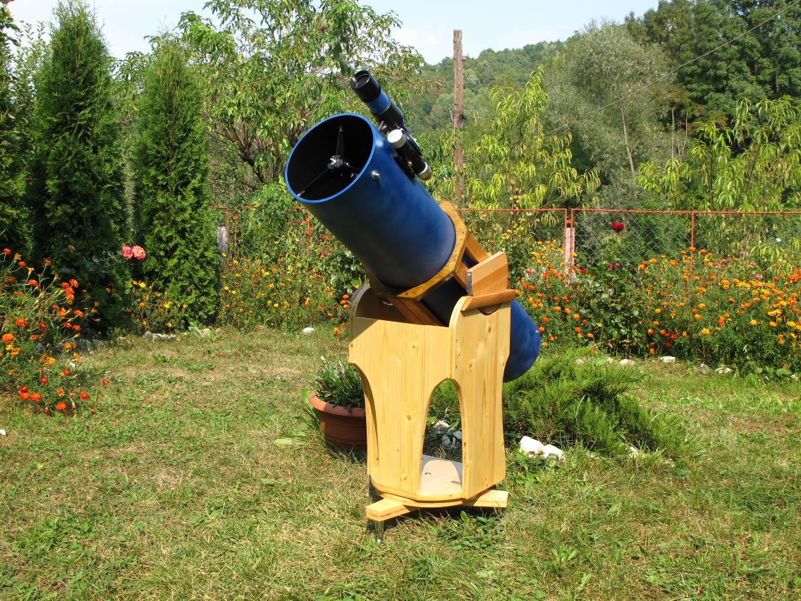

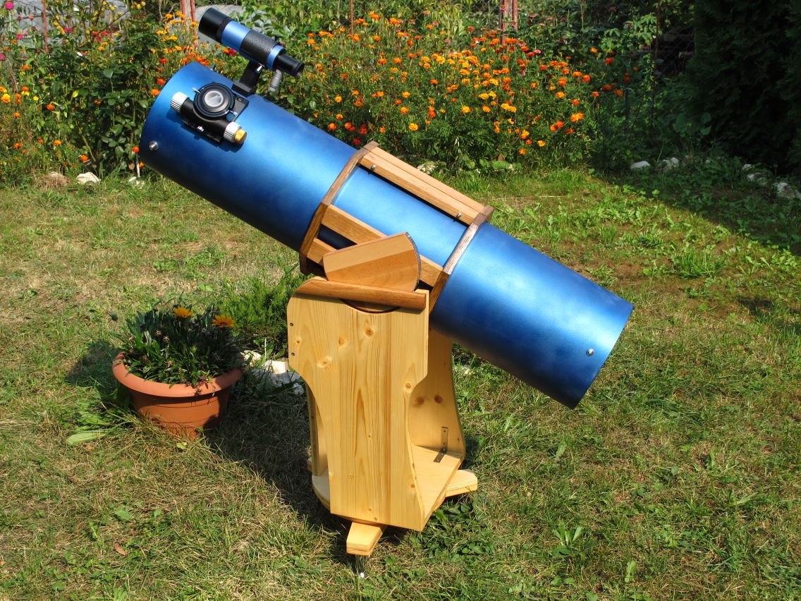

Un design inspirat de pe net... material un pacaj de rasinoase din 3 straturi.

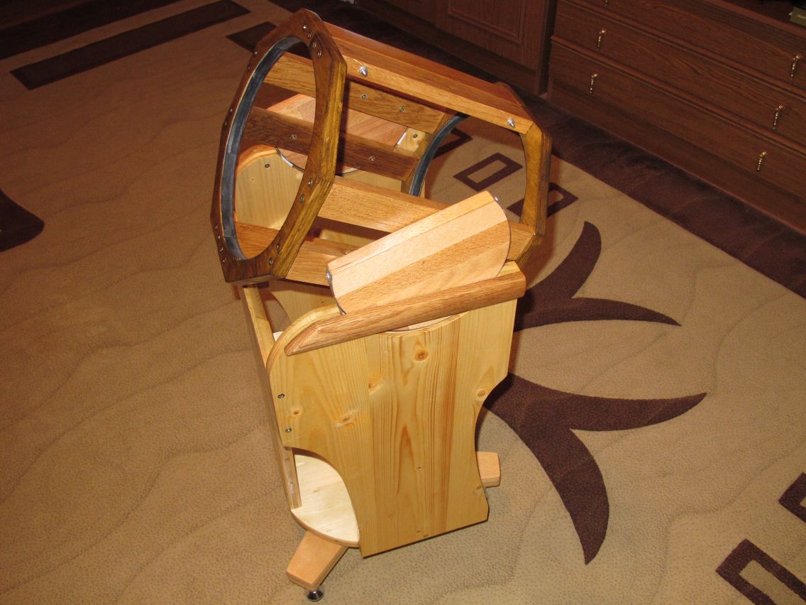

MesajTrimis: 10 Noi 2011 11:25 Download mesaj
pacostiro a scris:
Bariletul primarei l-am facut din placaj multistratificat. L-am procurat destul de greu recuperandu-l de la niste "sisteme de transport" care se gasesc prin magazinele de bricolaj.
De cand caut. Daca nu e cu suparare si daca mai ai niste "cioburi" din care sa fac un disc de 25cm vreau si eu Rolling Eyes
Multumesc.

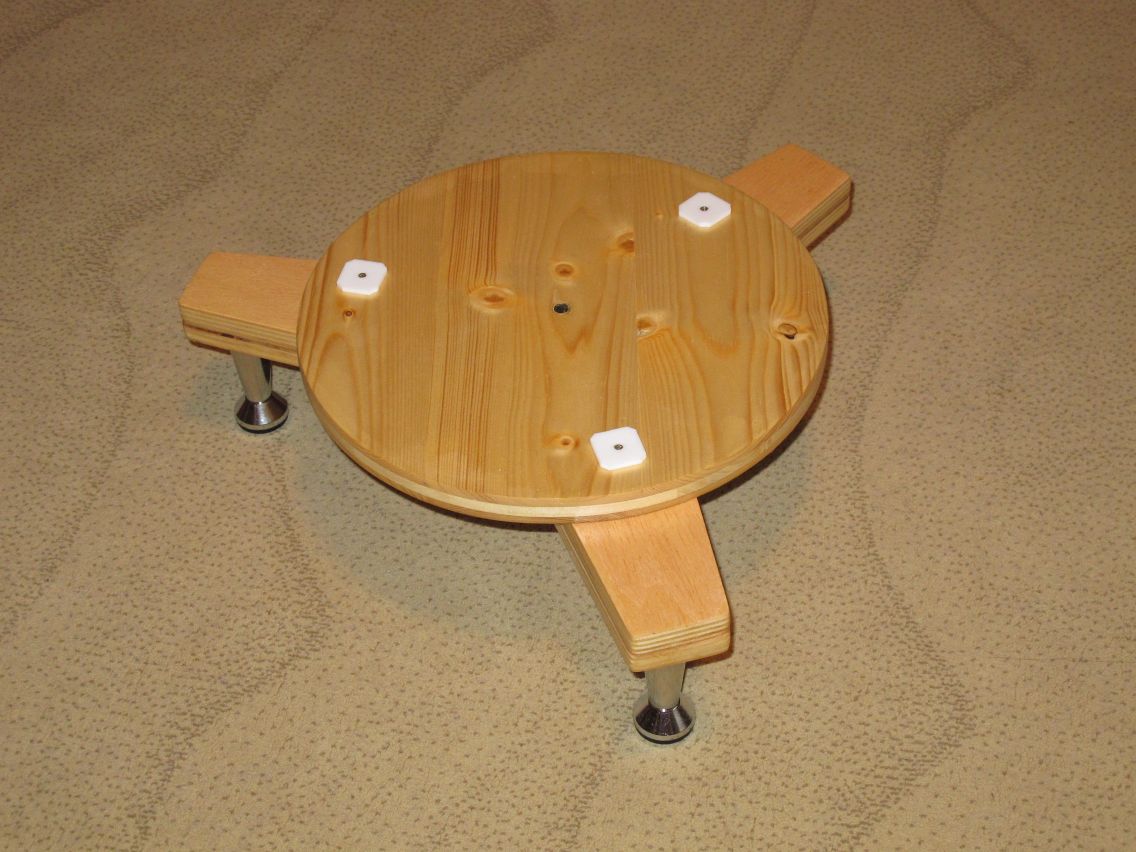

Partea de jos.
 Marime fisier:  143.11 kb
 Vizualizat:  de 6669 ori

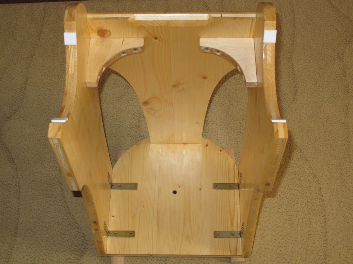

MesajTrimis: 10 Noi 2011 11:38 Download mesaj
Montura dobson finalizata.
 Marime fisier:  138.3 kb
 Vizualizat:  de 6664 ori

Produsul finit.
 Marime fisier:  321.69 kb
 Vizualizat:  de 6630 ori

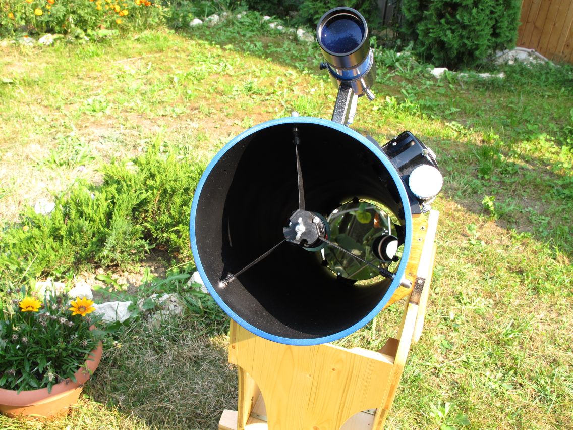

MesajTrimis: 10 Noi 2011 13:56 Download mesaj
O privire in interior.
 Marime fisier:  275.24 kb
 Vizualizat:  de 6628 ori
pacostiro
Data inscrierii: 19 Feb 2011
Mesaje: 64
MesajTrimis: 10 Noi 2011 14:02 Download mesaj
Dupa ce am facut pozele i-am mai adus o imbunatatire care aici nu se vede. Am montat un ventilator care s-ar putea sa fi avut o contributie substantiala la ultima iesire, cand am vazut un Jupiter mult mai clar. Se poate sa fi contribuit si seeing-ul, dar o sa imi dau seama in timp.

Faină lucrare, încă odată felicitări! Acum după ce ai terminat prezentarea, poate dai și ceva răspunsuri la întrebări? Very Happy

Mesaje: 3769
MesajTrimis: 10 Noi 2011 14:31 Download mesaj
excelenta lucrare felicitari! tubul e din PVc ? pare destul de gros.
partea de montura aduce a Normand Fullum
http://www.cloudynights.com/item.php?item_id=1976
pacostiro
Mesaje: 64
MesajTrimis: 10 Noi 2011 15:34 Download mesaj
Multumesc. E un PVC multistrat, cu stratul interior expandat astfel ca nu e greu. Teava goala avea 5-6kg parca.
