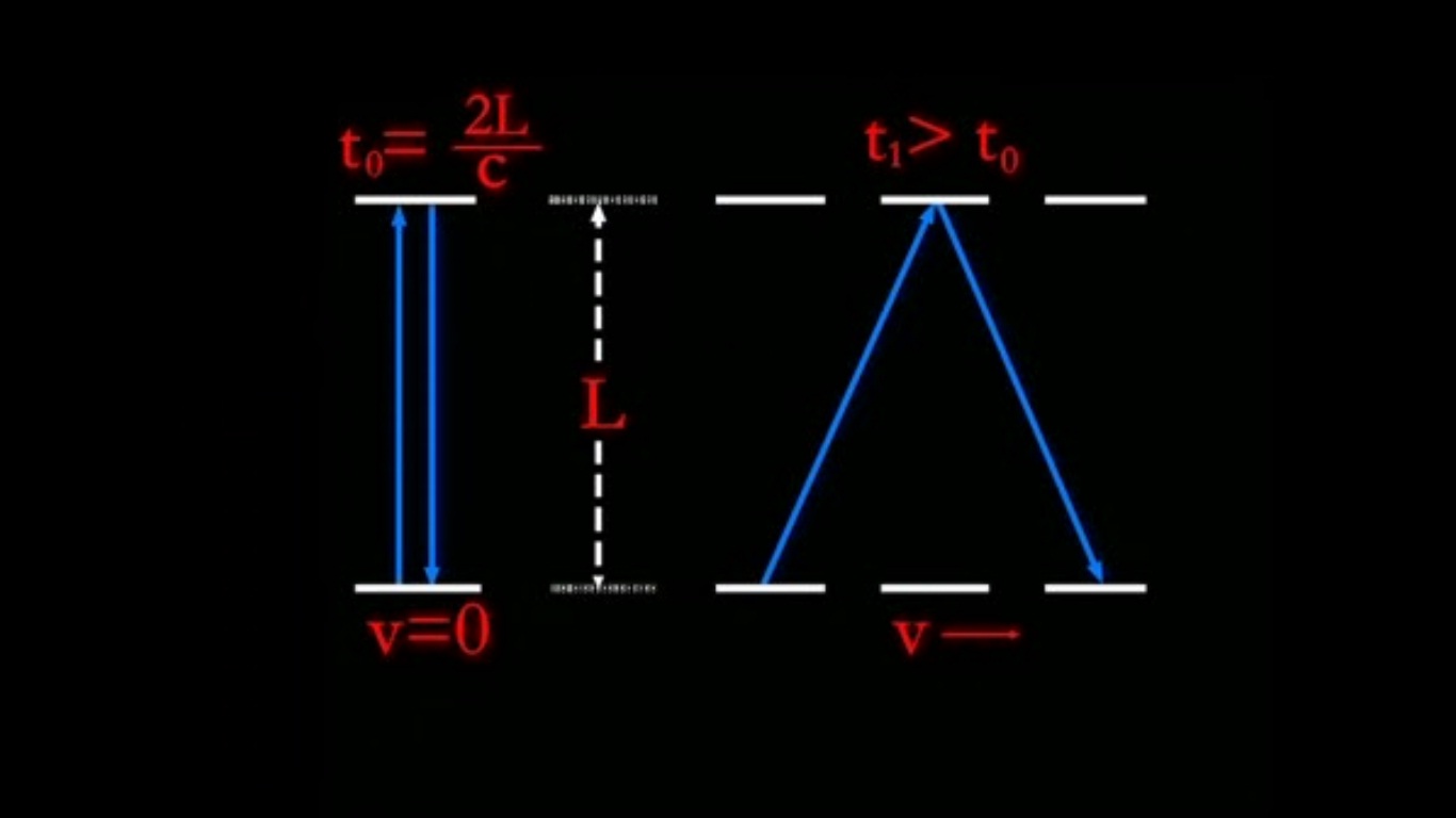

Dilatarea temporala este o consecinta a relativitatii.
Daca luam de exemplu un ceas care este in repaus si o unda, emisa de o sursa, aceasta are nevoie de timpul t0 = 2 L / c pentru a face un drum, dus-intors (de la sursa la o oglinda și inapoi la sursa).
Aici, L este distanta dintre sursă și oglinda, și c este viteza luminii in vid.
In cazul in care ceasul se misca relativ fata de un observator stationar, atunci observatorul vede calatoria luminii pe o distanta mai mare, de-a lungul unei diagonale. Astfel,lungimea celei de-a doua linii, t1 sau timpul necesar, este mai mare decât t0: t1 = gama t0, unde gama este 1/radical din (1-v2 /c2).
Similar se intampla si cu contractia lungimii (sau contractia Lorentz) L1 = L0 / gama; Asa ca, de exemplu daca un metru, sa zicem, ar trece pe langa noi, ar parea mai scurt decat este el de fapt cu un factor de 1/gama
