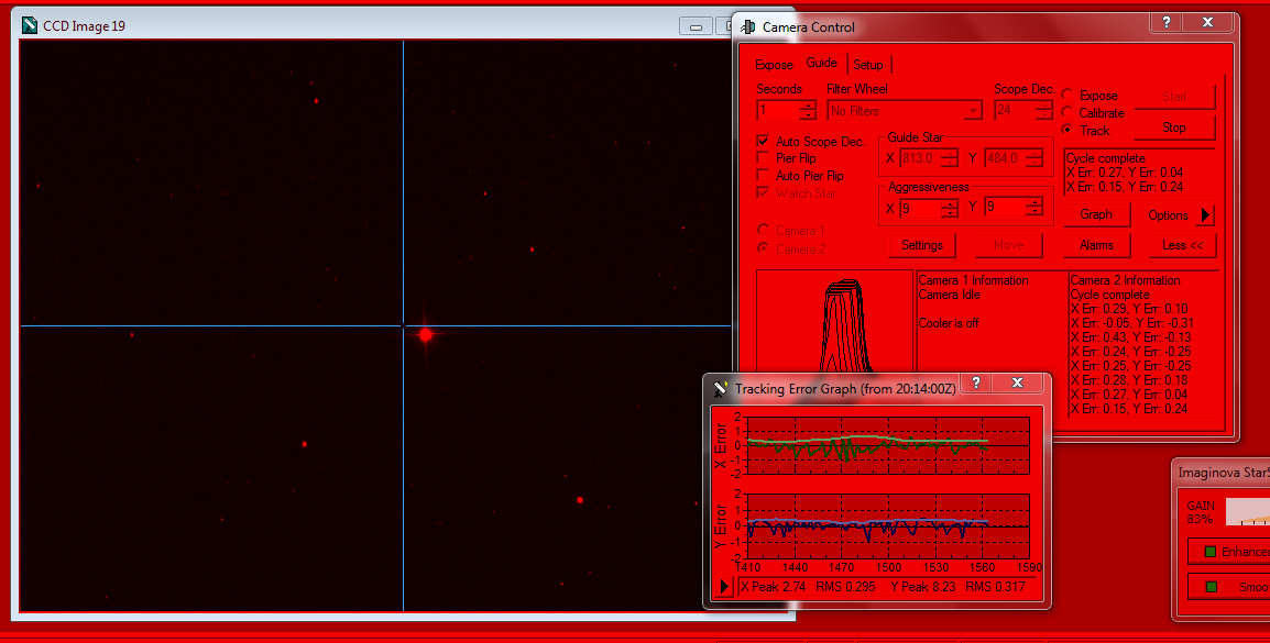

Iata si graficul ghidajului cu noua jucarie, avand barlow-ul atasat.
Dupa cum vedeti eroarea este de sub un pixel pe ambele axe.
Rezultatul - SUCCES TOTAL !
Mai trebuie rezolvata problema focalizarii camerei.
Chiar in timp ce scriu mi-a venit ideea salvatoare ! Voi duce camera cu barlow-ul la limita interioara, focalizez din obiectivul (am scris gresit ocularul mai inainte) lunetei si fac alt inel parfocal la ocular, unde nu am nevoie de o precizie extraordinara.
GAME OVER !
