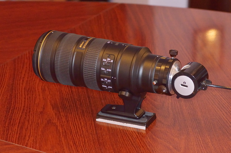

Frumos. Cum se vede? Focuseaza la infinit? Cat de aproape focuseaza? Cu tuburi poti focusa chiar si macro Smile
Ideea e ca am si eu un 70-200 si tuburi ca ale tale.

Legat de focusarea la infinit, din păcate nu am avut unde să testez, deoarece am terminat pe la orele 23 și afară ningea abundent. Dar cursa inelului de reglaj pare să permită acest lucru. Mai am la dispoziție celelalte două inele rămase din dispozitivul inițial, cu care pot prelungi drumul optic, dacă o fi cazul. Cu scurtatul va fi mai complicat...
Un lucru la care nu m-am gîndit, este greutatea dispozitivului. Mai exact a obiectivului (care trece de 1,5kg) și din cauza căruia nu mai pot echilibra montura, fără greutăți suplimentare.

Pentru infinit ar trebui apropiat ocularul de lentila din spate, pt. close focus ar trebui departat.

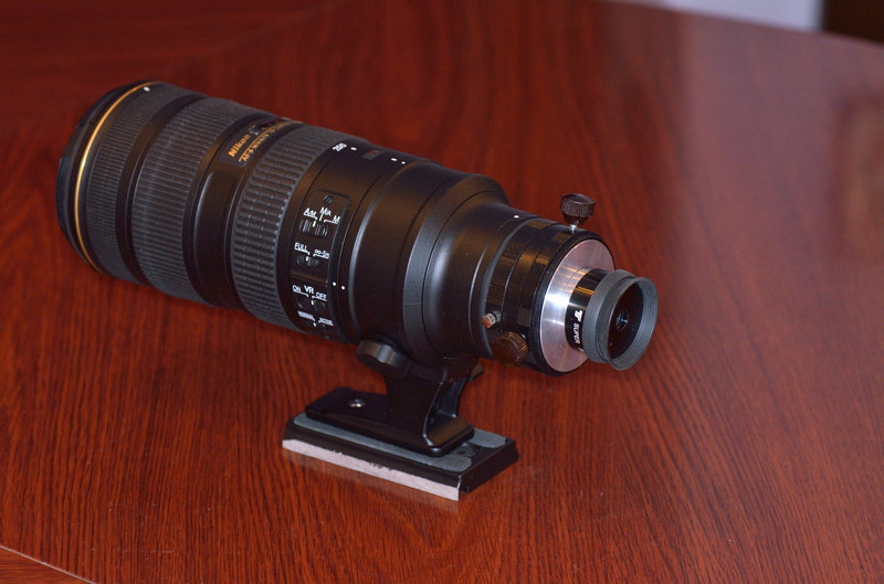

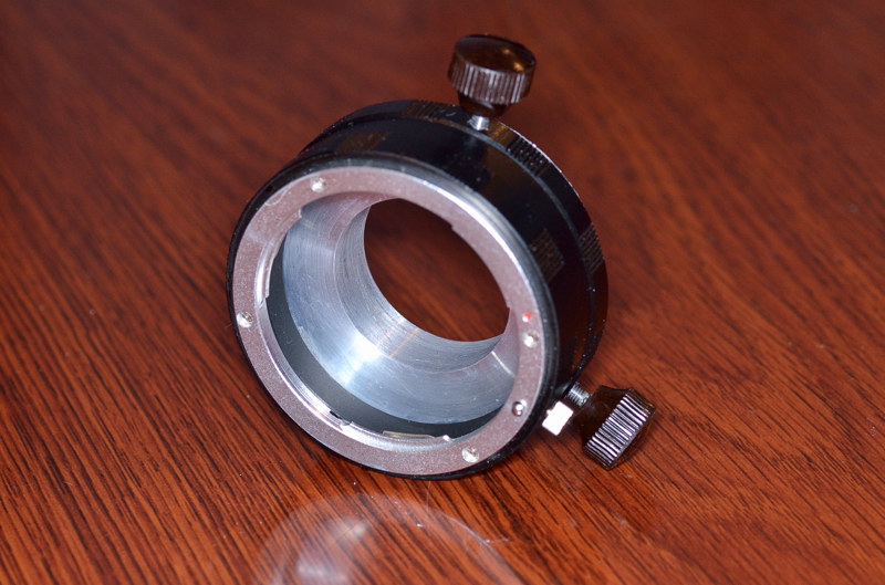

Hahaha, inevitabilul s-a produs, cînd adaug reducția de la 2" la 1,25", nu mai focalizează la infinit, deoarece piesa de reducție are un umăr care mărește drumul optic. Așa că, din inelele rămase, va trebui să fac încă un adaptor, dedicat pentru 1,25".
Cu ocularul de 2" focalizează la infinit cu orice obiectiv, inclusiv cu un bătrîn Tair 11A de 135mm.

Cat despre reductie, sunt unele care au umarul ala foarte scurt, de doar 3mm. Iar altele au chiar o scobitura, pentru ca diferenta sa fie aproape zero. Si daca stii un strungar, poti sa-ti faci tu unul.

Am îmcheiat acest proiect prin confecționarea celei de-a doua reducții de la f-mount la 1,25". Aceasta este mai îngustă și am spațiu de manevră destul de generos în privința focalizării. Am atașat noii jucării atît un ocular cît și un webcam. Funcționează foarte bine cu fiecare. Mai rămîne să-i fac și o probă practică, în teren.
Adaptorul la 1,25"

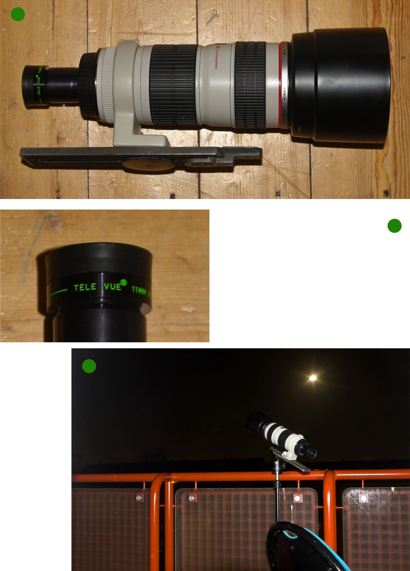

Eu de ceva vreme sunt in danemarca si nu aveam nici un instrument pe aici, dar la fel, aveam un 70 200 cu f/4. Asa ca anul trecut prin noiembrie am facut o hacuiala asemanatoare. Iar acasa am un 300mm Nikkor f4.5 care impreuna cu DFK21 sunt ghidajul de la montura. Oricum, minunata privelistea cu 70 200le meu.
Cer senin si numai bine
Vlad
