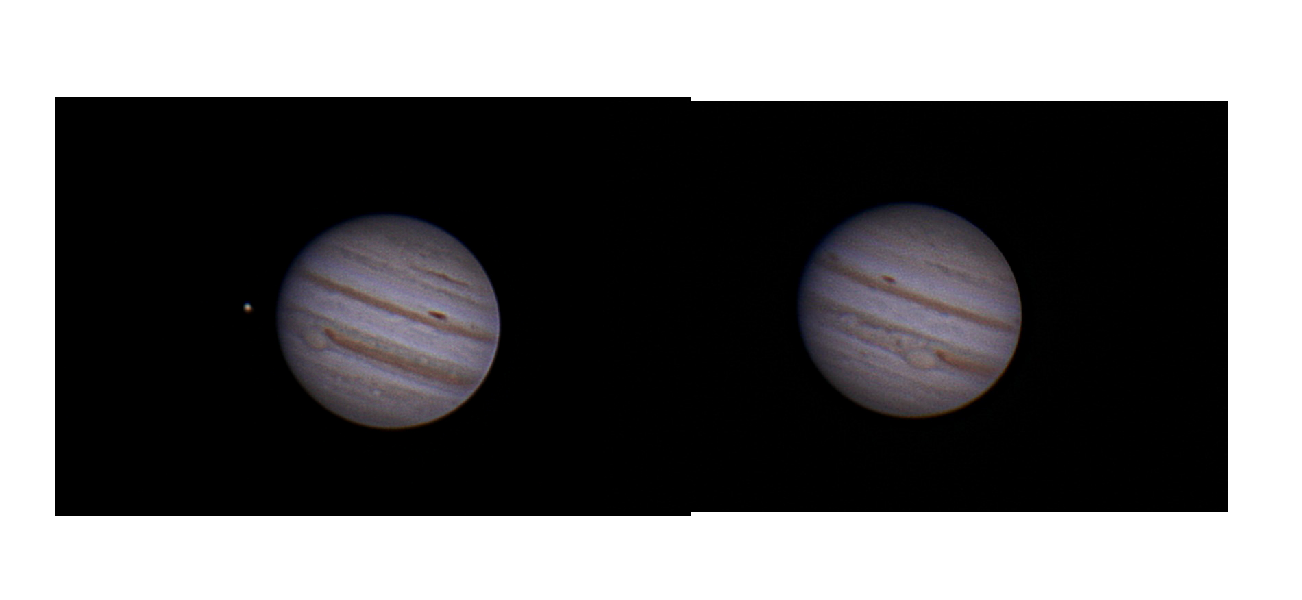

Mesaje: 3746
MesajTrimis: 16 Ian 2012 11:24 Download mesaj
Multam , ieri am monitorizat Jupiter cautand ferestre de seeing mai bun dar nu a fost deloc grozav.
am captat cateva avi la inceput cu rezultat mai bun apoi dupa o lunga pauza am mai luat cateva dar mai slabe.
au fost ceva clabuci in stanga GRS...
